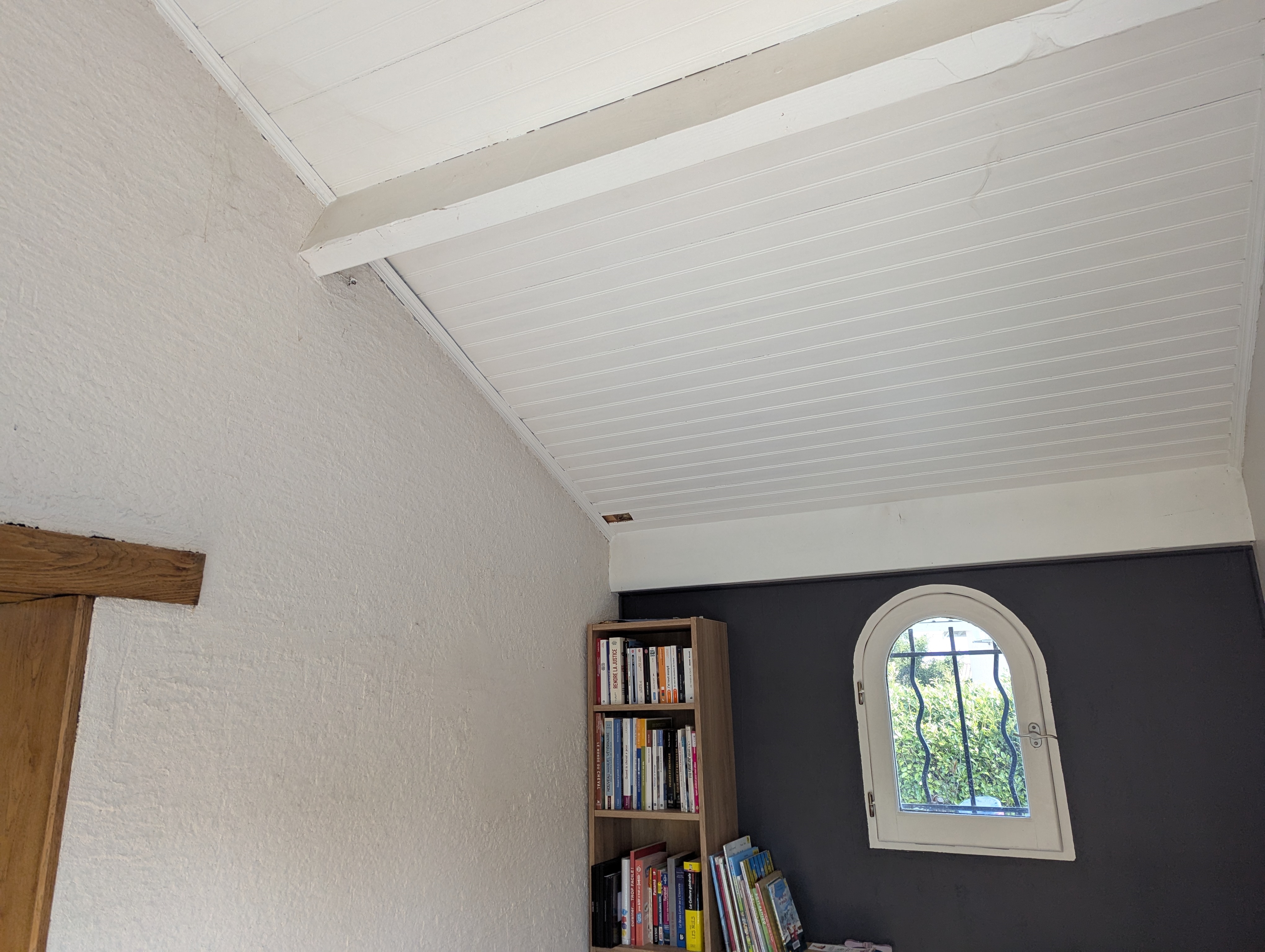

mystiko a écrit :
J'ai inversé, c'est bien le kraft côté lambris. Donc dans le bon sens
C'est du rampant
 https://rehost.diberie.com/Picture/Get/r/379675
Le mur à gauche est à nu et ressort à l'extérieur -> énorme pont thermique. Je vais plaquer ce mur
Par contre le plafond je sais pas trop ...
Pour le plafond: soit rien, soit " lourd"
CAD dépose du lambris et de l'isolant actuel. Pose d'un réseau de suspentes visées sur les chevrons pour accueillir un réseau de fourrures qui vont supporter des rampants ba13 ou à nouveau lambris si vous aimez bien. La longueur des suspentes te permettront d'avoir entre 20 (mini) et 30cm(idéal et jouable pour toi parceque pas de souci d'espace perdu) d'isolant. Peut être fait en couches croisées avec  par exemple, les 6cm entre chevrons croisé avec une couche épaisse qui va jusqu'au futur plan des rampants.
Flickr Instagram SiteWeb

AzR3L a écrit :
je referai l'isolation du toit des 6 cm. C'est là où tu as beaucoup à gagner, en même temps que les murs.
J'avais oublié un 'pas'
Les autres murs je vais pas re-isoler, pas rentable
