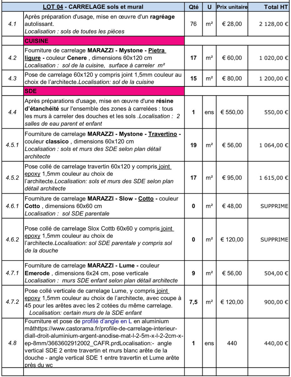

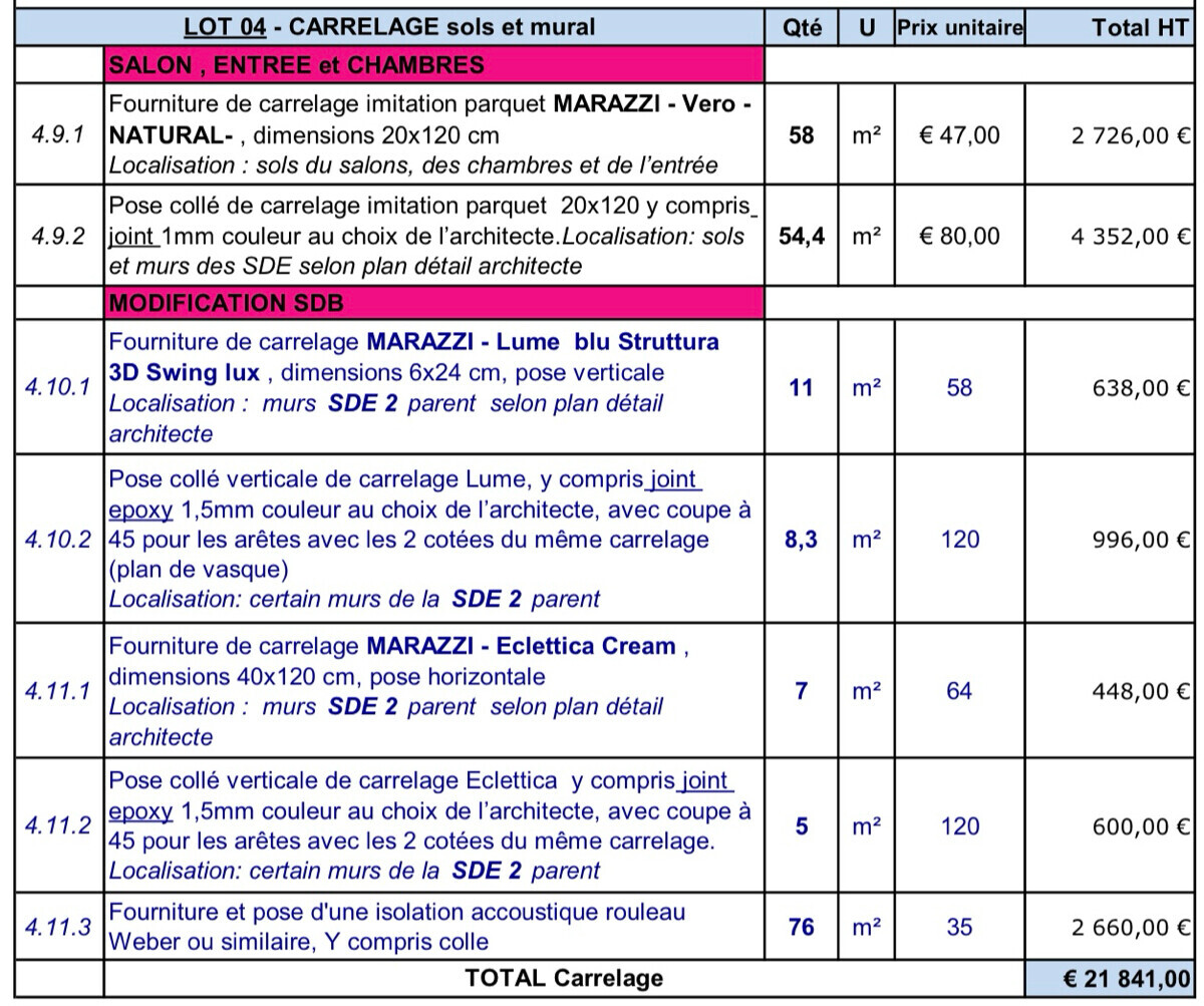

Chiffrage à la louche :
Extension 160 m2 x 2 k€ = 320 k€
PAC/installation du chauffage dans l'ancienne et nouvelle partie : 25-35 k€
*Sols : 300 m2 x 150€/m2 = 45 k€ (en comptant le ragréage)
*Peinture : 25 k€ (estimation raisonnable pour 300m2 à repeindre dans un blanc crème qualitatif ??)
*Cuisine : 20-25 k€
*2 salles de bain (dont 1 à refaire) + mini-salle d'eau + 2 WC à refaire : 32 k€ (en incluant le sauna et en sachant que je ne suis pas fan des murs carrelés, je compte carreler le minimum nécessaire)
*Aménagements d'intérieur : 15-30 k€
Alors perso je suis à 320€ TTC le m2  :whistle:

Alors y’a des subtilités:
-1) Paris intra muros, forcément c’est la douille  :o
-2) Cela inclu le carrelage mural de 2 salles de bains sur pratiquement tous les murs, mais franchement elles sont minuscules, genre 4m2 chacunes:
Sdb2:
https://img3.super-h.fr/images/2025/03/22/snapshot_98494365870bebb96e738ab19.jpg
https://img3.super-h.fr/images/2025/03/22/snapshot_114410893012c6c8aa9e77511a.jpg
Sdb1:
https://img3.super-h.fr/images/2025/03/22/snapshot_470211272fc940f53d19f0f34.jpg
-3) Cela inclu une sous couche phonique.
-4) C’est pas le devis le plus cher, j’avais du 26k€ HT pour la meme chose.
-5) C’est pas le « sol » (carrelage/parquet/etc…) le plus cher, entre 55€ et 70€ TTC le M2. J’ai vu du parquet massif à 120€ le m2. Une grande partie de l’appart est surfacée avec du carrelage imitation parquet à 54€ TTC, donc vraiment pas très cher.
https://img3.super-h.fr/images/2025/03/22/snapshot_1457850878.jpg
https://img3.super-h.fr/images/2025/03/22/snapshot_1458777923.jpg
-6) Dans la fourchette d’une renovation quasi intégrale (tout péter du sol au plafond y compris les murs, électricité, plomberie, isolation intérieure, la moitié des fenêtres, murs, sols, salles de bains intégrales clef en main) on est sur du 1450€ TTC du m2 dans plutôt une fourchette basse. A par les salles de bain equipees, cela n’inclu rien: pas de dressing, pas de cuisine, pas d’aménagement. Faut rajouter 4500€ ppur 4 chauffages électriques et 2 sèche serviette.
Tout cela pour arriver au fait que 150€/m2 pour les sols, ca m’a l’air ambitieux  :D
Message édité par helmuth le 23-03-2025 à 00:02:21
Dans mon estimation de 150€/m2, et contrairement à ton devis, je ne compte ni le ragréage ni le carrelage au mur de mes salles de bain (je comptais cela dans le coût de rénovation/création des salles de bain).
J'avais en tête 100€/m2 pour le parquet, et 50€ pour la pose. Donc 150 €/m2. Je suis peut-être trop bas en estimation si les parquets à 100€ ont un visuel déceptif et que les artisans de ma région prenne plus de 50€/m2. Je ne pense pas être loin de la réalité si je chiffre à 150€/m2, et si c'est 200€/m2, ça me va aussi.
Tu es à 80€ pour la pose. C'est un coût dans le haut de la fourchette effectivement.

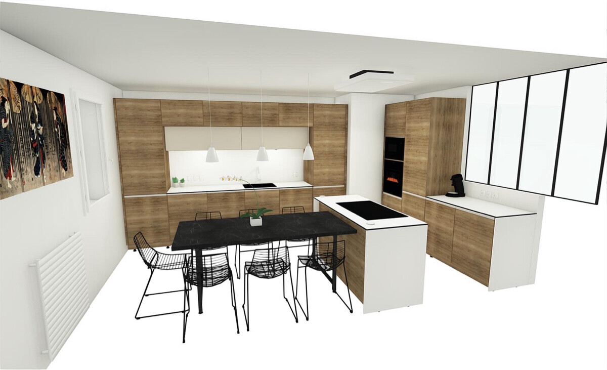

Pour babysnoopy aussi pendant que j’y suis, 25k€ dans la cuisine, faut vraiment pas qu’elle soit grande a ce tarif  :whistle:
https://img3.super-h.fr/images/2025/03/22/snapshot_2007237709.jpg
Schmidt donc milieu de gamme, électroménager légèrement au dessus du bas de gamme (tout electrolux sauf frigo liebherr et hotte platte un peu plus cher que de l’entree de gamme), plan de travail en compact donc heuuuu… du plastique  :whistle: 26k€ TTC tout inclu.  :o y’a 360 dans le fond que des tiroirs, 240 sur le coté sans tiroir et l’ilot fait 160 il me semble avec tiroirs.

Posté le 23-03-2025 à 00:10:05  profilanswer
https://img3.super-h.fr/images/2025 [...] 237709.jpg
Schmidt donc milieu de gamme, électroménager légèrement au dessus du bas de gamme (tout electrolux sauf frigo liebherr et hotte platte un peu plus cher que de l’entree de gamme), plan de travail en compact donc heuuuu… du plastique  :whistle: 26k€ TTC tout inclu.  :o y’a 360 dans le fond que des tiroirs, 240 sur le coté sans tiroir et l’ilot fait 150 il me semble avec tiroirs.
Pas terrible cette cuisine (et petite).  :sarcastic:
Je préfère ma Cuisinella (j'ai un ilot beaucoup plus grand).
