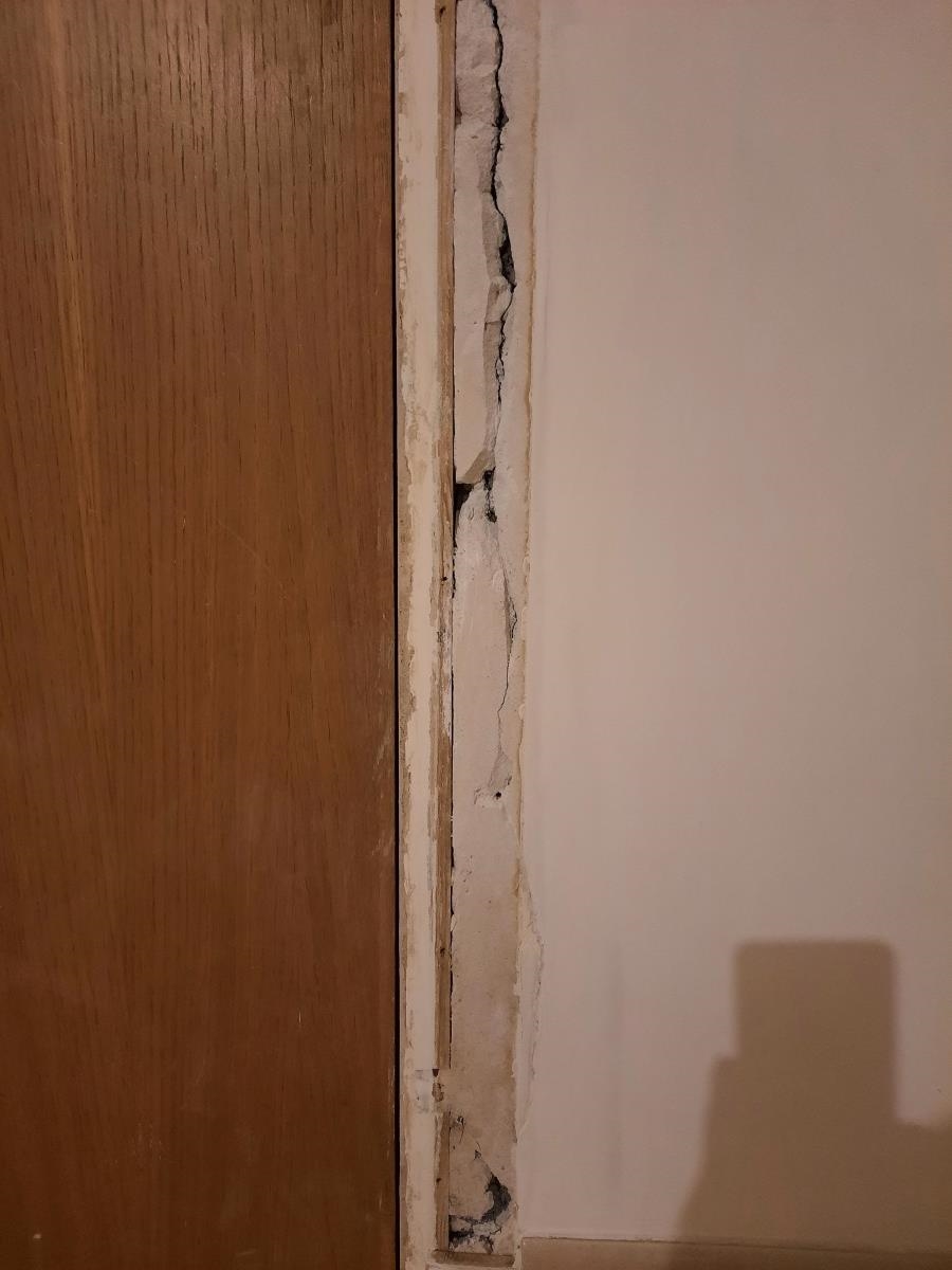

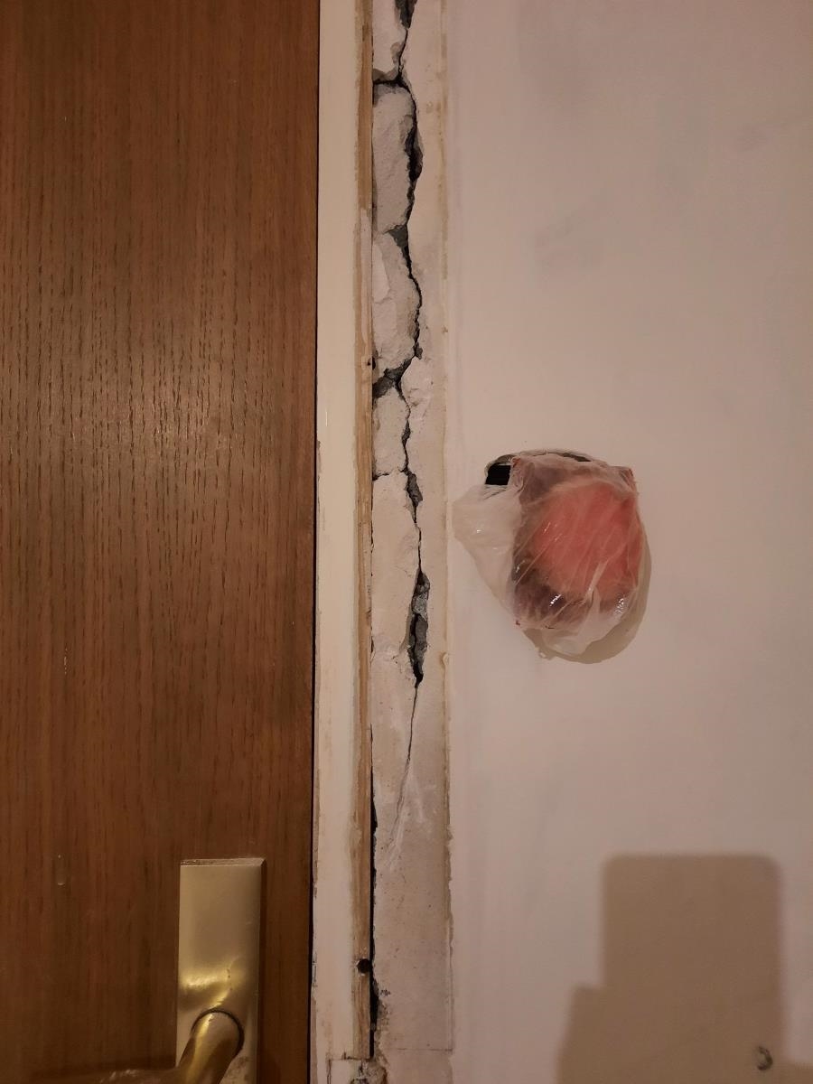

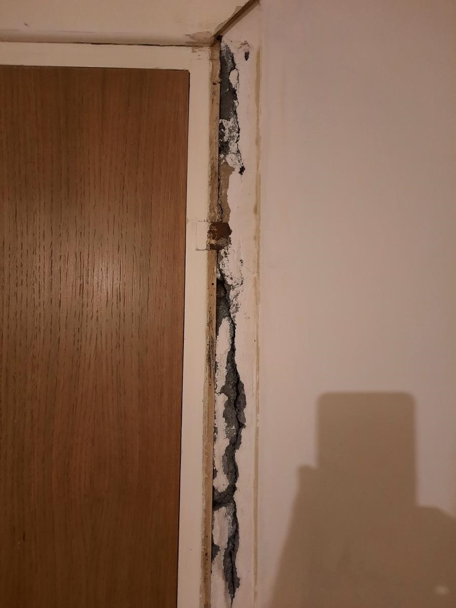

Posté le 08-12-2023 à 18:49:57  profilanswer
Les champlats de la porte d'entrée du salon-cuisine-sàm que je suis en train de peindre tiraient un peu la gueule, j'ai décidé de les refaire. Après grattage, derrière c'est comme ça :
https://rehost.diberie.com/Picture/Get/r/229244
https://rehost.diberie.com/Picture/Get/r/229245
https://rehost.diberie.com/Picture/Get/r/229246
Sachant que c'est la porte la plus sollicitée, vous feriez quoi (hors Sika, tout brûler ou Obiwan Kenobi :o) ? Enduit de rebouchage, ou mortier d'abord ?

Ben comme le béton est (bien) fissuré, je me dis qu'il serait peut-être plus sûr de resceller au mortier, mais peut-être que je m'inquiète pour rien et que du reboucheur fera l'affaire…

Et tiens, Sika mais pas 11fc; du genre SikaRep puisque vous aimez écrasez les mouches avec des obus de 120mm :o²
n°69739442
philibear
Orbital Bacon
Posté le 08-12-2023 à 19:18:10  profilanswer
Ou Sika MasterFlow   [:azylum]
n°69739454
philibear
Orbital Bacon
Posté le 08-12-2023 à 19:22:33  profilanswer
+ sérieusement, j'aurais tendance à dire que avec du mortier normal que tu vas avoir sous la main tu vas te faire suer pour au final pas trop de gain de résistance.
Je rigole avec les mortiers techniques que j'ai cités, mais si tu fais au mortier normal t'auras pas une bonne cohésion avec l'existant, ça va pas bien rentrer etc
Il me semble avoir saisi dans tes posts précédents que tu es plutôt "rigoureux" ou chercheur de petites bêtes :o  tu as en GSB des ptits sachets de mortiers de réparation si tu y tiens...
Mais au MAP, tu obtiendras déjà un bon gain de résistance, (le map sur le bon support c'est costaud) avec une facilité de mise en oeuvre (ça va bien rentrer, je sais que tu vas insister pour que ça aille partout)
MAP gâché pas trop pâteux, que tu fous dans une grosse seringue et que t'injectes bien au fond des fissures. Déjà fait et le résultat était bon !

Oui, avec le mortier je vais clairement galérer à ne pas saloper mon enduit de finition. :o
D'autre part je n'avais pas fait gaffe en posant la question (j'étais face à la porte :o) mais on n'est pas sur une simple cloison, mais sur un mur de 15 cm, donc ce ne sont pas les fissures sur les quelques premiers centimètres qui risquent de désolidariser le bâti de la porte (qui soit fait 15 cm aussi, soit est appuyé contre, je ne sais pas dire).
Je n'ai pas de map, mais je vais partir sur le reboucheur. :jap:
Pas con, la seringue, je vais voir. :jap:
 :love:
Message édité par SkippyleGrandGourou le 08-12-2023 à 19:41:27
Les grosses seringues ça sert bien.
Il y en a exprès (genre des gros pistolets à cartouche avec la cartouche intégrée remplissable); on peut aussi récupérer une cartouche de silicone vide, éjecter le fond avec une baguette, remplir et remettre le fond.
n°69739528

A la poche à douille ce serait jouable ?
n°69740150
Digaboy
Posté le 08-12-2023 à 22:18:24  profilanswer
J'ai déjà injecté du Map avec donc je dirais que oui
