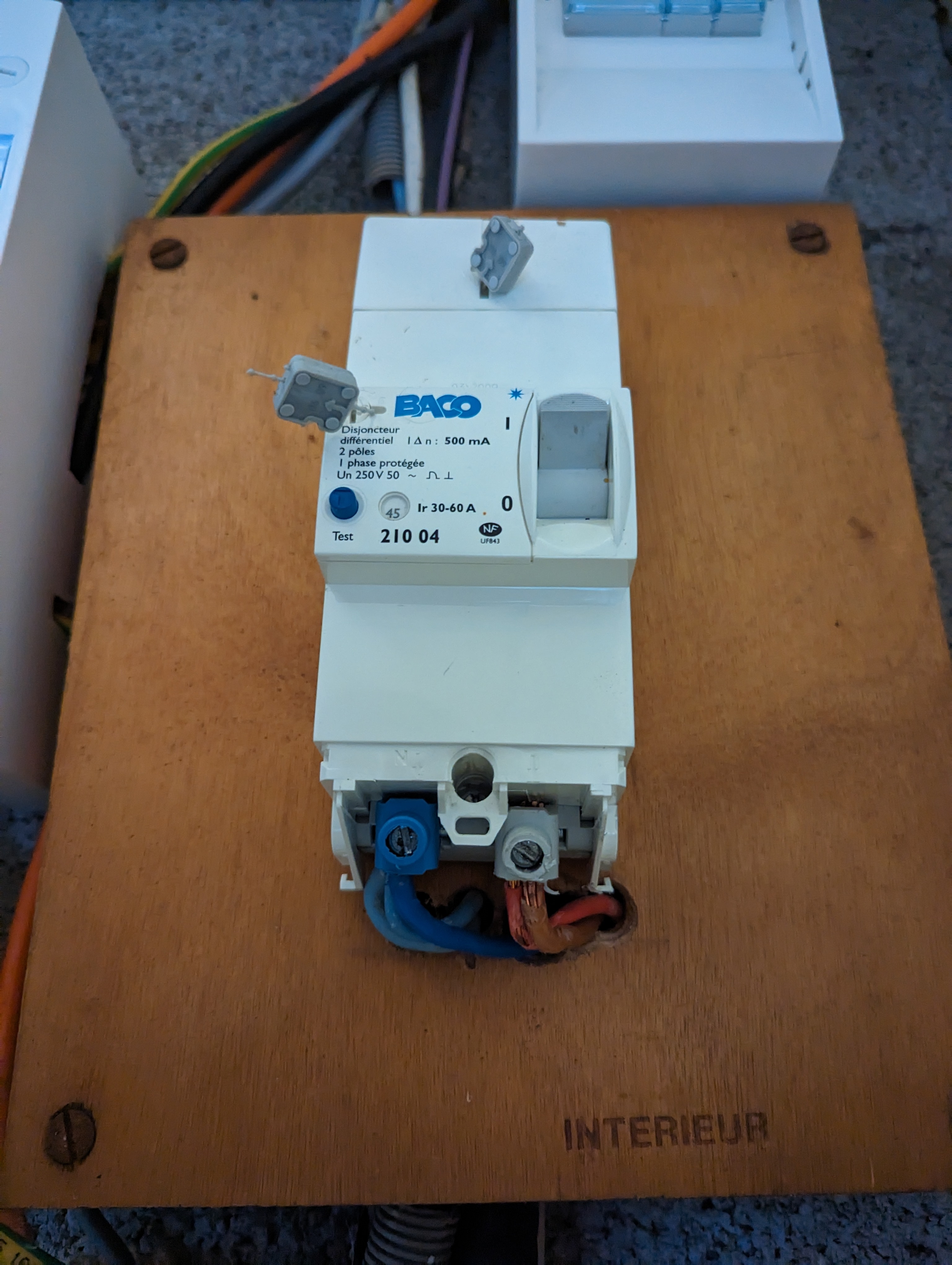

mystiko a écrit :
J'ai 3 tableaux électriques dans ma maison (achetée cet été) a causes d'extensions.
J'ai disjoncté les 3 mais les lumières des chambres sont toujours actives ... (Ça se désactive quand je coupe le général, quand même).
C'est de la merde non?
Comment c'est possible?
Si tu fais tomber le principal ça coupe?
Si oui, c'est que comme disent les autres, tu as un 4e tableau caché, vu que tu parles de chambre, tu en as probablement un pour l'étage, et comme ça je dirais dans un placard, ou dans un coin du couloir vers le plafond (potentiellement recouvert de papier peint aussi [:ocolor] )
Si on attend la dernière minute pour faire quelque chose, au moins ça ne prendra qu'une minute à faire.
n°69557119
mystiko
Posté le 07-11-2023 à 14:48:33  profilanswer
ryoo a écrit :
Comme suggéré, tableau 4 est bien caché, sinon regarde si ces circuits ne sont pas alimentés en direct du DB (j'espère que non :o).
Si j'ai 3 fils bleu/rouge qui partent du DB c'est qu'il y a 3 tableaux non?

ryoo
Posté le 07-11-2023 à 15:05:08  profilanswer
https://rehost.diberie.com/Picture/Get/r/221993
Ce carnage [:altherac:1]
En plus avec l'isolant des fils abimés [:altherac:1]
Un connecteur par borne sur le DB, l'alimentation des tableaux secondaires doivent partir des collecteurs P/N du principal avec un disjoncteur pour protéger la liaison ;)
Sinon pour le problème principal, tu as des combles accessibles ? Voire pas accessible ? :o
n°69557267
yorfdog
Disciple de D. Sarron
Posté le 07-11-2023 à 15:05:50  profilanswer
T'as peut être une paire qui va au n°4 et n°3 qui est repiqué sur n°4.

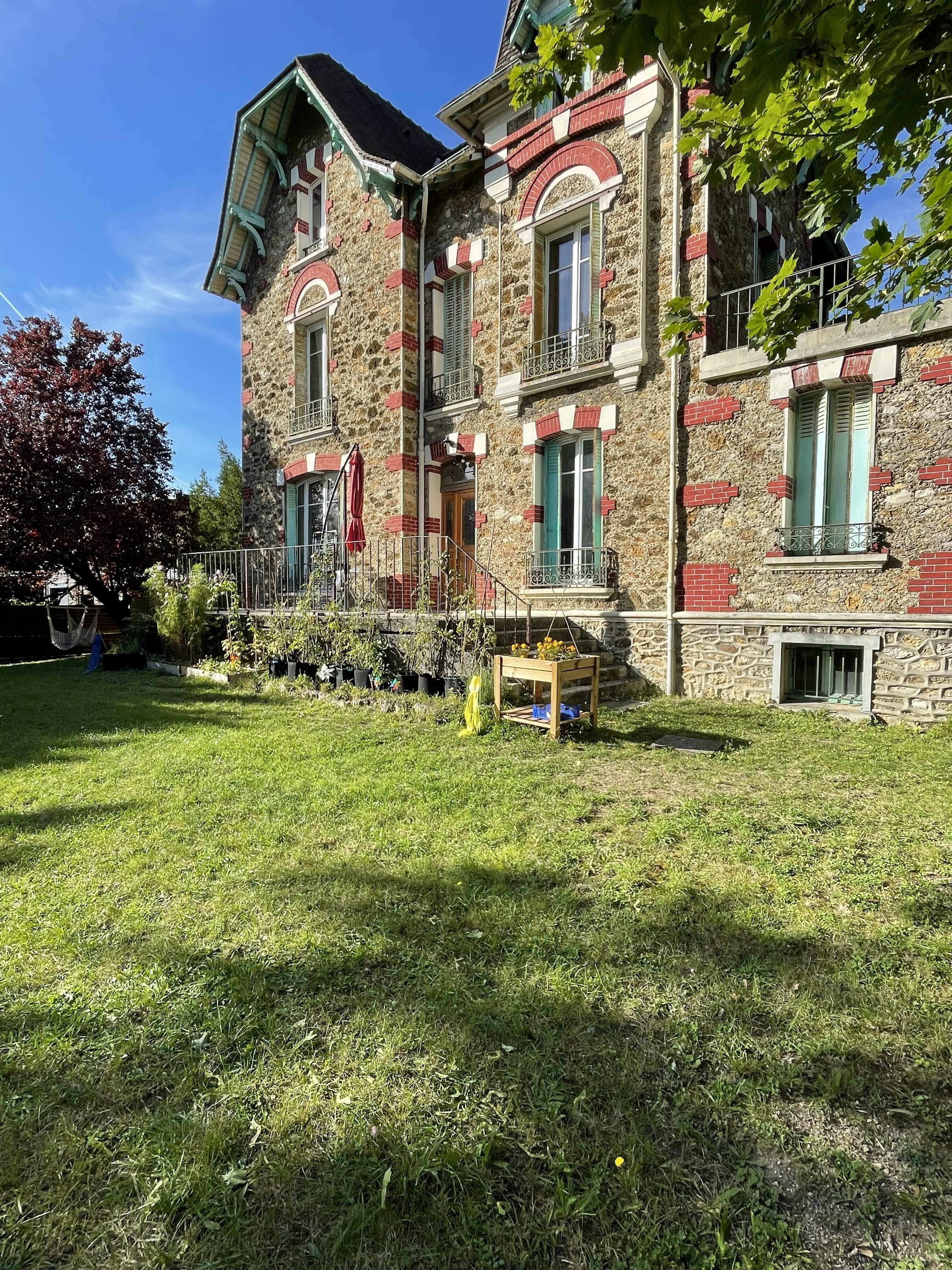

xzbeat
Posté le 07-11-2023 à 15:14:27  profilanswer
SkippyleGrandGourou a écrit :
Le nombre de fenêtres ça monte vite. Ça ça me semble plus exotique :
Ça doit être bien lumineux. :o
Ca l'est  :)
https://img.super-h.fr/images/2023/11/07/2d82869fb4362e4324632eee231fa904.jpg
n°69557436

mystiko
Posté le 07-11-2023 à 15:32:04  profilanswer
En fait c'est une maison rez-de-chaussée+ sous-sol à laquelle un étage a été ajouté.
Les lumières avec disjoncteurs inconnus sont au RDC donc à la construction.
On a effectivement des combles plus ou moins accessible (donc une partie isolée avec plein de laine donc j'espère qu'il n'y a pas de tableau là dedans :o)
Et c'est grave si je trouve pas le 4eme tableau? :D

Comment c'est classe ce genre de baraques  :love:
Ca existe pas du tout dans ma région mais féloches :jap:
On voit pas bien mais le voisin a vraiment construit un cube dégueu à côté de cette beauté ?  :fou:
n°69557524
wade
Mendiant de reconnaissance
Posté le 07-11-2023 à 15:36:50  profilanswer
Très jolie maison [:implosion du tibia]
On voit du bardage bois [:clooney2]

n°69557573
ryoo
Posté le 07-11-2023 à 15:43:53  profilanswer
Donc soit c'est dans les combles ( :o ), soit au sous-sol ?
Ben ça serait bien de le trouver, histoire de pouvoir intervenir dessus ou même vérifier le serrage des bornes (risque d'échauffement).
Sinon tu as l'option jeu de piste : partir des points lumineux et essayer de trouver par où transitent les fils pour finir sur le tableau numéro 4.
Édith : Possible aussi que ce soit derrière une cloison, mais là ça serait vraiment moche [:tinostar]

n°69557607
Larry_Gola​de
Posté le 07-11-2023 à 15:48:42  profilanswer
Si tu as un disjoncteur (ou fusible) qui tombe sur ton 4e tableau, tu seras content de savoir ou il est :D
Dans l'idéal il faudrait tout refaire au moins pour la maison, avoir des tableaux partout dans un seul bâtiment n'est pas idéal.
Puis si c'est rajouté comme ça, tu ne sais pas ce qui peut se cacher dans les murs  :sweat:
n°69557648
kimmeria
Posté le 07-11-2023 à 15:52:57  profilanswer
Met temporairement une fiche électrique à la place de ta lampe. Fait le silence dans ta barque, et réparti 4-5 potes dans les pièces, les étages et les sous-sols.
Branche un testeur de prise sur la fiche, et appui sur le bouton de test différentiel 30mA.
Si ça saute, ca veut dire que c'est protégé avec un ID 30mA en amont de ton disjoncteur différentiel abonné, donc sur un 4ème tableau. Un des potes aura bien entendu le disjoncteur sauté dans un coin de la maison. Faut chercher dans le coin où il y a eu le bruit.
Si ça saute pas, ça veut dire que ce n'est pas protégé en 30mA (mais il y a peut-être quand même un 4ème tableau :D). Tu peux éventuellement refaire le test différentiel avec 500mA (si ton testeur le permet), et ça devrait sauter sur le disjoncteur différentiel abonné.
Message édité par kimmeria le 07-11-2023 à 15:54:07

xzbeat
Posté le 07-11-2023 à 17:08:39  profilanswer
L'oeil de HFR  :lol:
Oui le voisin a une maison contemporaine avec du bardage bois.

Shaad a écrit :
C'est joli oui, j'aime beaucoup aussi.  :)
Côté confort en revanche, difficile d'atteindre les standards actuels, sauf à y passer 200 à 500 K€ de travaux pour tout tout refaire, et encore y'aura toujours des trucs irrattrapables (absence de grandes baies vitrées, pièce de vie de niveau avec terrasse et jardin, souvent absence d'une grande pièce de vie, tout en verticalité, difficile d'avoir une dalle isolée,...)
Shaad a écrit :
Tu voudrais construire quoi ? Une réplique de la maison de xzbeat ? T'as une idée du montant pour construire ça aujourd'hui tout en respectant le PLU et la RE2020 ?   :D
On a des plutôt grandes pièces je trouve (cuisine de 20m2 accolée à un salle à manger de 15m2 et un séjour double de 52 m2). On juste fait sauter un mur porteur au RDC pour avoir l'espace dinatoire.
L'inertie de ce genre de maison fait qu'il y fait toujours frais l'été.
L'hiver c'est censé être plus compliqué mais les radiateurs sont du genre en fonte de 100-150kg à vide (les nôtres sont fleuris pour les 3/4). Ils sont clairement surdimensionnés une fois les fenêtres changées et certains murs isolés (de l'intérieur of course). Du coup on a pas de problème de froid.
Je trouve cette maison très confortable et ça sera top une fois qu'on aura fini le 2 étage.
Message édité par xzbeat le 07-11-2023 à 17:24:47
Bonne technique
Mais j'ai pas intérêt à louper le disjoncteur sinon j'ai plus de lumière  :D
Je vais commencer par ramper dans les combles et suivre le fil ...
n°69558401
