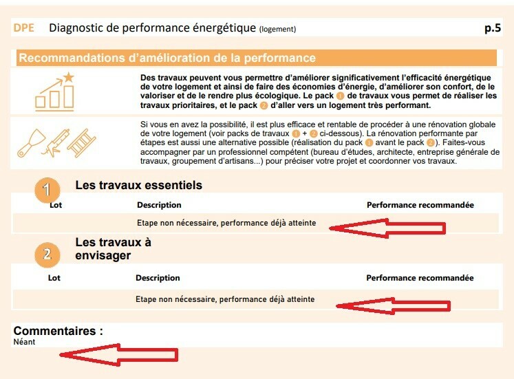

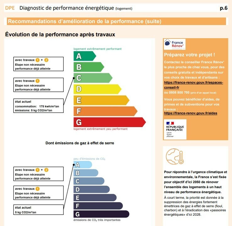

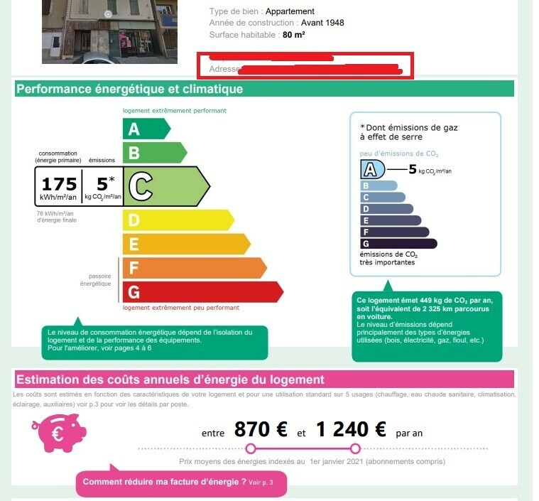

andre1980 a écrit :
Réside mon de : C avec 175.
Je trouve ça sévère sachant que le rapport met "isolation très bonne" (soit le max possible) et que logement est tellement bien fait que c'est la ventilation avec 57% qui fait perdre de la chaleur.
Bonus, j'ai aucune recommandation comme travaux car "objectif déjà atteint".
Tu as un calcul de déperditions non? et ben vérifie déja qu'il ne s'est pas planté sur les surfaces, les matériaux, les épaisseurs.  ;)
Si jamais, poste le anonymisé ici si tu veux. J'ai fait moi même les calculs thermiques pour ma rénovation donc je te dirais si je vois quelque chose qui cloche.

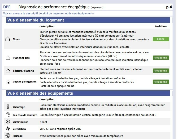

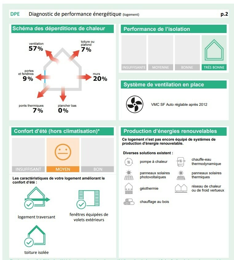

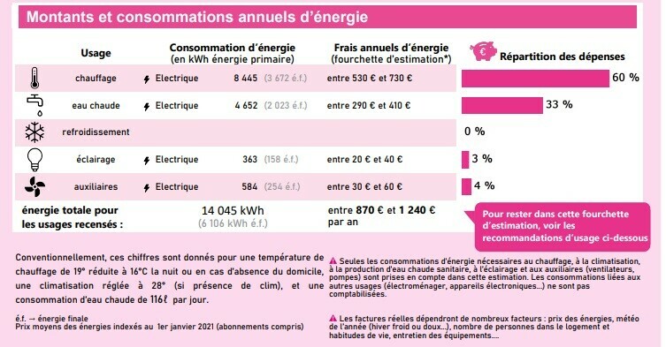

Posté le 27-07-2023 à 14:37:34  profilanswer
grotius a écrit :
Faut que tu essayes de récupérer les données brutes et tout verifier, être sur que tu n as aucun critère par défaut de retenu.
Apres y a des trucs tu peux rien faire comme la surface des murs sur les petites surfaces, ou si tu as la pente du toit dans l appart c est trop pénalisant.
Chauffage elec si tu n as pas de pac faut prendre avec détecteur de presence, tu grattes un peu, mais au delà de la qualité reel du bâtit, y a clairement des critères du dpe tres orientés.
J'ai et le mec en n'a eu rien à foutre. Il a dit que ça compté pas (alors que si un peu  :lol: )
Le mec m'a même demandé c'était quoi les truc en haut des fenêtre => c'est les aérateur de fenêtre  :D
Pour les fenêtre, il était emmerdé car j'avais pas la résistance globale mais juste la résistance du bati (Uw = 0,87) + celle du verre (Ug = 1,1). Il ne doit pas savoir comment avoir le R général avec ces deux données.
Je viens de voir qu'il a écrit "porte bois opaque" pour la porte d'entrée. Ben non, c'est en acier avec un coef d'isolation de 1,1  :lol:
Uw c est le global (Ug le verre et Uf le cadre). Pour le calcul du Uw, c est un bête prorata surfacique entre Uw et Uf.
Pour la porte, tu te fais niquer, mais bon vu la petite surface (voire qu elle donne sur un local non chauffé et non l exterieur).
Après, tes menuiseries ça ne pese pas lourd, cf les 9% de deperditions, donc oas de quoi se faire chier au final.
Et c est bien pour cela que je ne bosse pas sur des audits etc, même si ça.ne charge rien de significatif à l arrivée, je suis incapable de faire des approximations sur les relevés.

Moi ce que j'aime bien, c'est le "moyen" pour le confort l'été.
J'ai que 2 fenêtres côté sud et 3 fenêtre côté nord (espacé de 15m entre le côté nord et sud). Tu ajoutes 40cm de pierre au mur (+10cm d'isolant 3,15) et 30cm d'isolant au grenier (r=7,5), tu te retrouves avec un logement agréable en pleine canicule. Je doute qu'il y ai beaucoup mieux sans utiliser de clim ^^.
Faire une réno niveau RT2012+ pour un DPE limite D, j'ai l'impression d'avoir fait une rénovation de merde  :sweat:
Message cité 5 fois
Message édité par andre1980 le 27-07-2023 à 21:04:53
le DPE vise à évaluer en période estivale le confort thermique passif, c’est-à-dire faisant appel à des moyens consommant peu ou pas d’électricité :
l’isolation de la toiture ou de la couverture ;
la présence de protections solaires extérieures sur les baies vitrées ;
l’inertie du logement ;
le caractère traversant ou non du logement ;
la présence de brasseurs d’air fixes.
Selon la présence ou non de l’une ou plusieurs de ces caractéristiques dans le logement, la partie « confort d’été » du DPE affiche un jugement « insuffisant », « moyen » ou « bon ».
3 points sur 5, normal que tu sois moyen  :o
Mais sérieusement, l'isolation par l interieur ne favorise pas l'inertie.
n°68899453
Là par contre tu te fous du monde, c est plutôt la performance mini pour les CEE (R>3,9 pour les murs, 7 pour les combles), ou moins VMC autoreglable, chauffage ECS joules.
Jamais de la vie tu fais du RT2012 avec cela, alors revendiquer 2012+  ...
