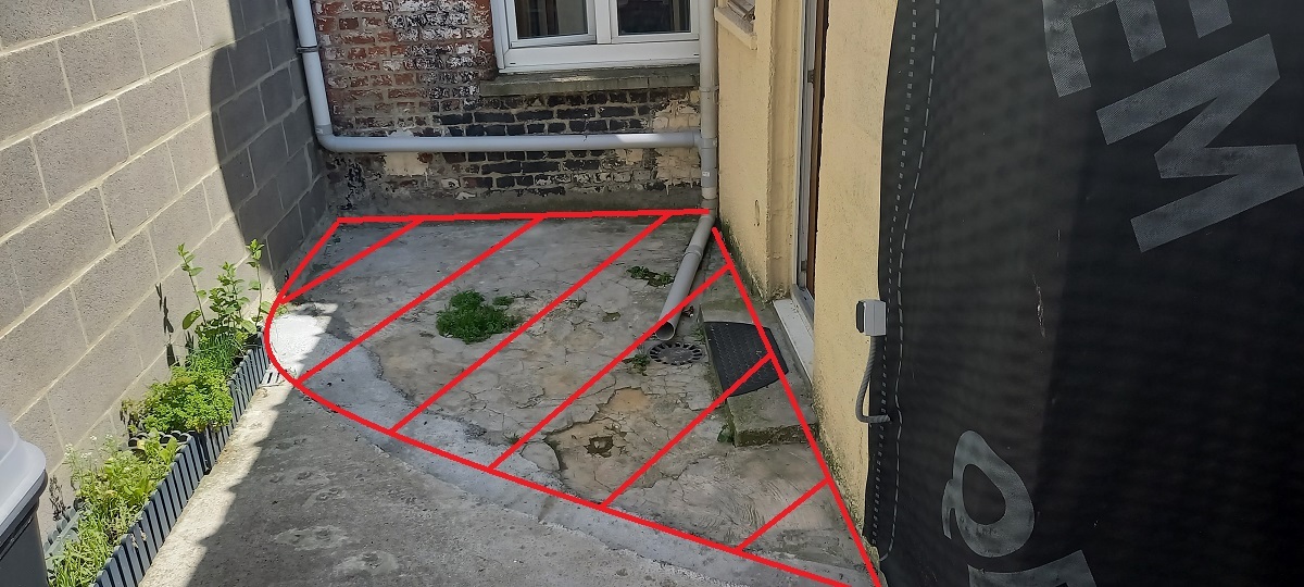

AmiralAckbar a écrit :
Hello HFR,
A l'arrière de ma (petite) maison de pauvre se situe un bout de cour extérieure. Une partie du sol de cette cour est dans un sale état (zone hachurée en rouge d'environ 5m², faites pas gaffe aux descentes d'EP qui sont là temporairement depuis 2 ans):
https://zupimages.net/up/23/30/zkht.jpg
A terme j'envisage d'installer une petite terrasse bois sur plots et d'habiller les murs pour en faire un extérieur agréable (pour une petite maison de ville mitoyenne on s'entend  :o ).
Le niveau de la partie en rouge est située à 10-12 cm en dessous du niveau de la dalle visible au 1er plan (qui est elle en état correct). Le sol présent sous la "chape" hachurée en rouge est constitué de brique (département 59 inside).
J'aimerais donc enlever les morceaux de chape totalement pétés et recouler proprement un bout de dalle pour rattraper tout ou partie de la différence de niveau et avoir un visuel plus propre (en y intégrant les évacuations d'EP).
Le souci c'est que je n'ai qu'une dizaine de cm dispos pour l'ensemble drain + ferraillage + dalle béton. Vous pensez que c'est jouable de prévoir 3-4 cm de drain + 7-8 cm de béton ferraillé?  Aussi est-ce que je dois prévoir un joint périphérique vu la petite superficie?
Merci pour vos lumières  :o
Amha, il faut mieux tout casser, avec la dalle en premier plan et refaire quelque chose de poreux pour ne pas imperméabiliser le pied de tes murs et voir pour la gestion des eaux de pluies qui ne semble pas réalisée, structure réservoir, infiltration sur place, etc..
Hello HFR,
Est-ce que c'est pas la descente d'EP qui t'a essentiellement pourri le sol ?
Et si tu creusais une tranchée dans la dalle pour amener l'EP directement dans le regard, ça t'arrangerait pas au niveau hauteur pour faire ce que tu veux faire ?

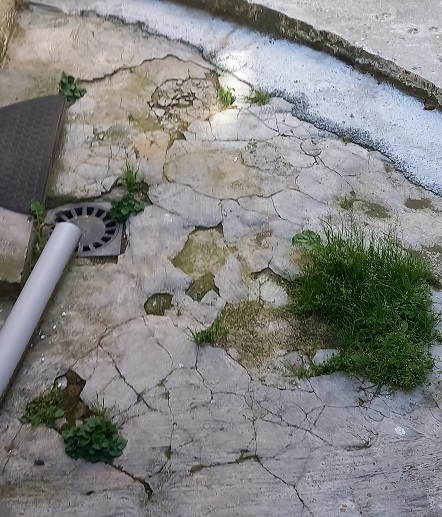

n°68891158

AmiralAckb​ar
Alors j'ai pas du tout envie de péter la dalle au 1er plan vu qu'elle est en état correct. D'autant plus que c'est une maison en double mitoyenneté donc accès galère +++ pour virer les gravats et amener le matériel, obligé de passer par l'intérieur du logement Tu peux préciser ce que tu entends par "qqchose de poreux"?
Quand j'ai emménagé les 2 descentes EP arrivaient à 50 cm du sol sans aucune collecte  :o , ça coulait directement sur le sol de la cour et clairement ça a du flinguer la chape de départ avec les infiltrations et le gel l'hiver. C'est moi qui ai relié les 2 descentes vite fait pour canaliser provisoirement les EP vers le regard d'évacuation en attendant de refaire tout ça proprement.
Une photo de la partie en sale état:
https://zupimages.net/up/23/30/re0o.jpg
Donc pour le moment je vois comme possibilité
Option 1 (la + simple):
-virer ce qui reste de la chape actuelle
-poser un géotextile sur toute la surface
-poser des plots réglables directement sur le géotextile
-canaliser les 2 descentes d'EP qui passeront sous les lames de terrasse vers le regard existant
-poser les lambourdes puis les lames
Option 2:
-creuser une petite tranchée pour y insérer un système de drainage en tube PVC vers le regard d'évacuation
-canaliser les 2 descentes d'EP (qui passeront sous les lames de terrasse) vers le regard existant
-recouvrir de gravier drainant (?)
Option 3:
Option 2 + coulage d'une nouvelle dalle béton au dessus des graviers drainants
Option 4:
Tout cramer puis rebâtir une nouvelle maison
Vous voyez d'autre possibilité?  :o
Message édité par AmiralAckbar le 26-07-2023 à 19:27:47

n°68892162
zeratul
Empêcheur de tourner carré
Posté le 26-07-2023 à 20:19:05  profilanswer
Mettre un réservoir d'eau de pluie sur ces descentes, virer le béton et mettre de la terre et laisser pousser :love:
