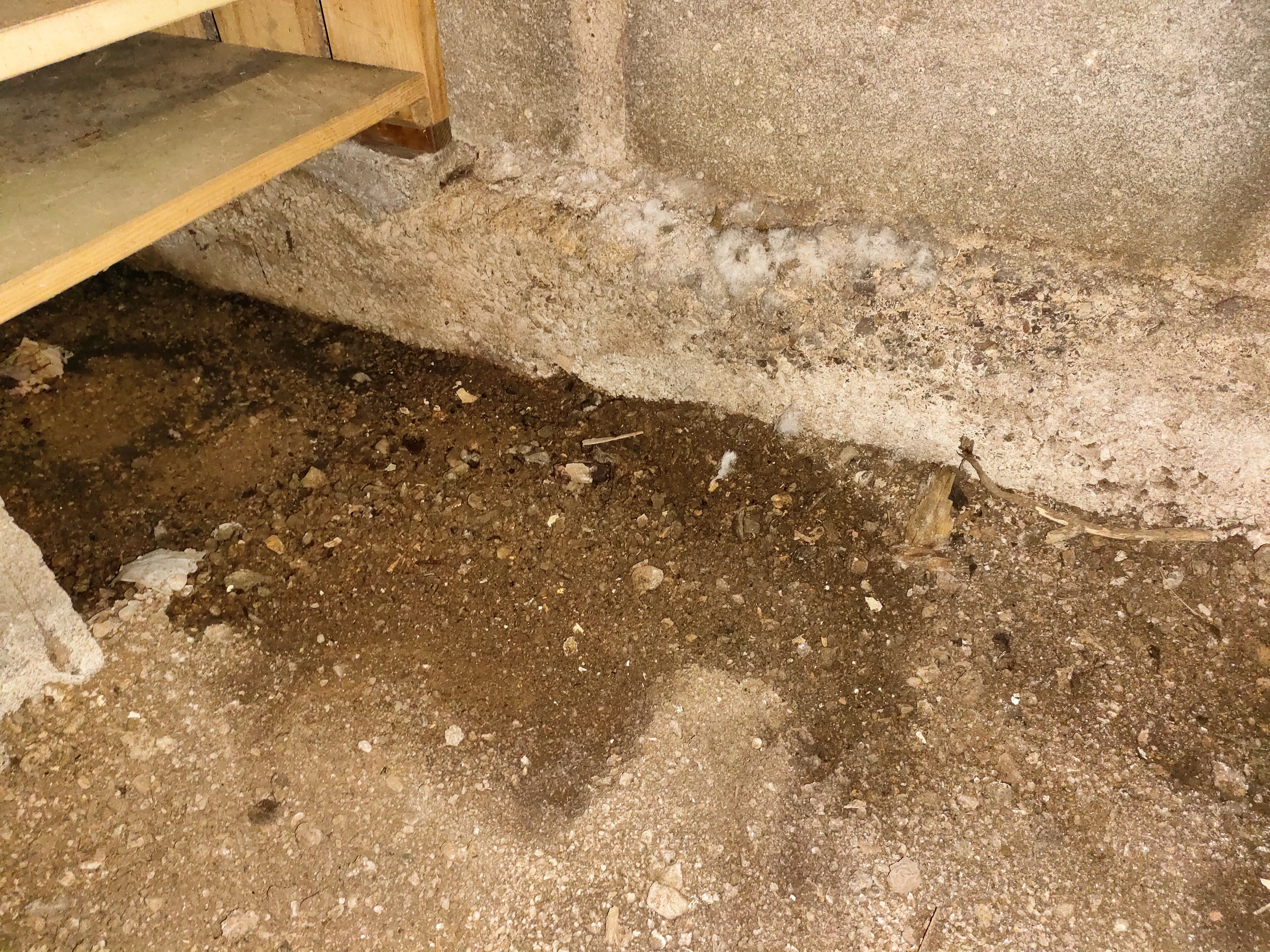

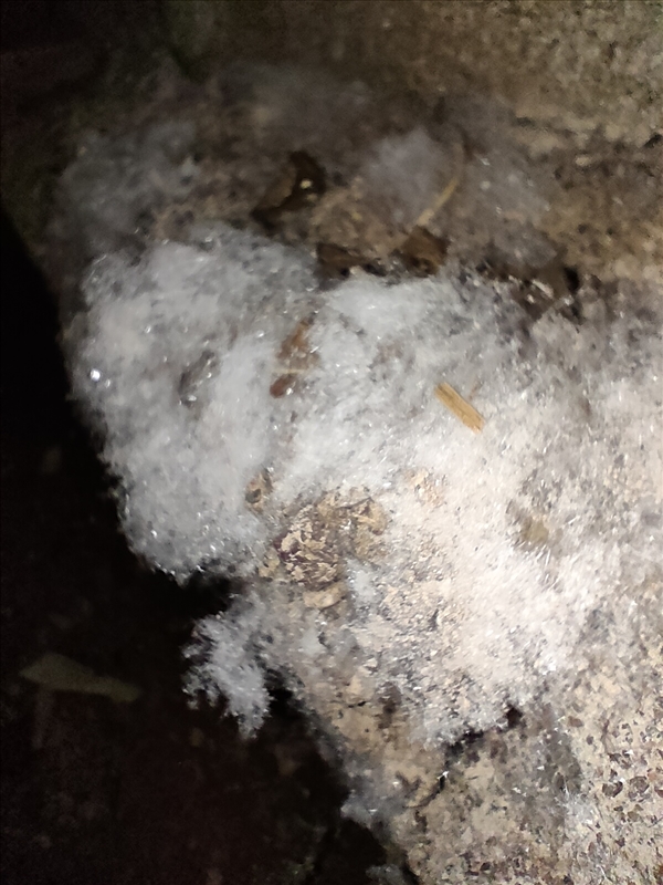

toutsec
Posté le 06-07-2023 à 22:24:48  profilanswer
:fou:
Bonne surprise en rentrant du travail :
https://rehost.diberie.com/Picture/Get/r/184425
https://rehost.diberie.com/Picture/Get/r/184426
Bref à part brûler la maison, que faire ?
Ma compagne a peur que ça soit des fourmis charpentières.
Démonter la terrasse bois et chercher le(s) nid(s) ?
Un pro peut faire le job ? Ce n'est pas une profession avec un fort taux de margoulin ?
Message cité 5 fois
Message édité par toutsec le 06-07-2023 à 22:27:00

n°68777456
Philibear
Orbital Bacon
Posté le 06-07-2023 à 22:37:35  profilanswer
toutsec a écrit :
:fou:

n°68777529
Pinar78
Posté le 06-07-2023 à 22:52:34  profilanswer
toutsec a écrit :
:fou:
Tu peux pas tout simplement utiliser des pièges à fourmi à appât qui vont tuer tout ça ?

n°68777538
toutsec
Posté le 06-07-2023 à 22:54:58  profilanswer
J'ai de la terre de diatomée non calciné (j'ai un chat).
Tu penses à quoi ?

n°68777658
ratibus
Posté le 06-07-2023 à 23:32:43  profilanswer
Anti-fourmis comme ça : https://www.amazon.fr/gp/product/B00ESAW9GQ/
Très efficace chez moi en tout cas, pour des charpentières :)
Message édité par ratibus le 06-07-2023 à 23:33:03

n°68777800
Mit-113
Intel c'est le mal !
Posté le 07-07-2023 à 00:37:56  profilanswer
toutsec a écrit :
:fou:
Même galère chez moi y ont attaqué l’ossature en bois d’une annexe encore en travaux en toute discrétion. Un joyeux bordel j’ai pu retirer le lattage, le pare vapeur, l’isolation. Les gentilles fourmis m’on rongé la lisse basse sur 50% sur presque 2m, j’ai pas encore étudié son remplacement, j’ai un poteau porteur de la charpente non loin…..
Perso j’ai utilisé un traitement choc en pulvérisations, tous les jours jusqu’à l’éradication complète, attention choisi un bon produit efficace, elles sont capables de bosser une nuit complète pour déplacer les œufs….
Par contre les charpentières sont vraiment grosse, là ça ressemble plus à celles que j’avais, il n’empêche que ça fait quand même des dégâts…..
Message édité par Mit-113 le 07-07-2023 à 00:43:38

korteks
Posté le 07-07-2023 à 15:26:11  profilanswer
Bonjour,
Je viens de faire une dernière visite de contrôle de la maison qu'on achète avant la signature définitive. J'ai remarqué de l'humidité dans un coin de la cave (il a pas mal plu ces derniers jours), le sol en terre/cailloux était humide et il y avait des sortes de cristaux façon "barbe à papa" en bas du mur :
https://rehost.diberie.com/Picture/Get/r/184513
Vous sauriez ce que c'est ? Faut tout raser ?  :O

GAS
Wifi filaire©
Posté le 07-07-2023 à 15:28:52  profilanswer
korteks a écrit :
Bonjour,
Salpêtre.
J'en ai eu de manière localisée dans un garage. Après nettoyage, ça n'est pas réapparu. Mais la différence c'est que le garage était inutilisé, alors que maintenant oui, donc avec de la ventilation naturelle.
Message édité par GAS le 07-07-2023 à 15:29:33

n°68781560

korteks a écrit :
Bonjour,
Pas forcément grave, mais demande a refaire une visite de contrôle avec un maçon (et un charpentier si tu peux monter dans les combles).
Y'a peut juste une aération de la cave a faire à la carotteuse.
Message édité par bjone le 07-07-2023 à 15:46:00

korteks
Posté le 07-07-2023 à 16:19:13  profilanswer
Il est possible que l'eau ait coulé le long du mur depuis l'aération en hauteur, qui donne sur la terrasse (regard au niveau du sol pas très bien protégé de la pluie). Je vérifierai si je vois une trace sur le mur. En tout cas c'est très localisé, la pièce n'est pas particulièrement humide sinon.
Édit : vue globale de la zone concernée
https://rehost.diberie.com/Picture/Get/r/184518

Posté le 07-07-2023 à 17:03:30  profilanswer
toutsec a écrit :
:fou:
Faut acheter un tapir ça adore les fourmis  [:le nouveau shlomo:3]
