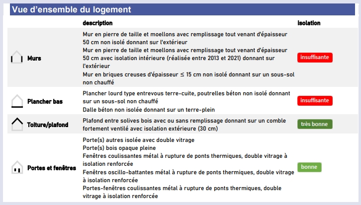

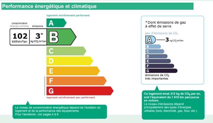

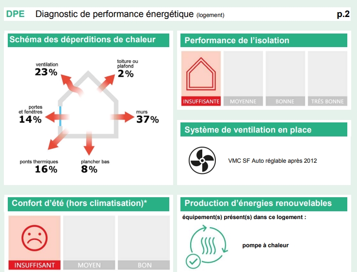

Posté le 07-06-2023 à 12:51:00  profilanswer
Désolé si c'est pas tout à fait le bon topic (si non je veux bien que vous m'aiguilliez :jap: ) mais je suis sur le point de propaler pour une maison de 1955/94m²
Y'a eu une rénovation dans laquelle les ouvrants ont tous été changés pour du récent et une PAC a été ajoutée (air/eau, qui alimente de gros radiateurs en fonte)
Le DPE me semble hyper favorable/suspect, il me semblait que la note B n'était atteignable quasiment que par du neuf (ou de la groooosse réno)
https://rehost.diberie.com/Picture/Get/f/179512
https://rehost.diberie.com/Picture/Get/f/179513
https://rehost.diberie.com/Picture/Get/f/179514
Ou alors c'est la pompe à chaleur qui est un très gros bonus pour la notation ?
Le propriétaire nous a dit payer 1800€ d'électricité par an, tout compris
Message cité 4 fois
Message édité par wade le 07-06-2023 à 12:51:12
Faudrait changer tous les radiateurs pour des 'basse température' en plus.
C'est une maison simple ou double mitoyenne ?
Message édité par toutsec le 07-06-2023 à 13:05:47
A priori c'est une PAC "haute température", adaptée pour les bons vieux radiateurs en fonte (j'en sais pas plus)
Double mitoyenneté :jap:

Posté le 07-06-2023 à 13:12:21  profilanswer
Double mitoyenne, c'est possible d'être assez bas en conso. La maison n'est pas isolée sauf le toit. Sinon je crois que les PAC 'hautes températures' ne chauffent pas assez l'eau pour avoir une bonne puissance de chauffe avec des radiateurs en fonte. À confirmer mais bon.
Je ne suis pas expert mais B alors que l'isolation est jugée insuffisante sur le diagramme en dessous, ça sent la coquille. Murs pas isolés ça parait difficile d'avoir du B, effectivement. Par contre un C est envisageable je pense. Aussi bien tu es en B à 1 point près :D A priori la toiture a eu une grosse réno, surement en sarking ? (les pros confirment ?), et les menuiseries sont nickel donc c'est déjà cool. PAC air/eau aussi.
edit : avec la double mitoyenneté c'est jouable du coup.
Message édité par zephiel le 07-06-2023 à 13:16:17

Posté le 07-06-2023 à 13:18:00  profilanswer
La charpente n'est pas isolée (au moins ça permet de se rendre compte de son état, nickel chrome [:implosion du tibia] )
L'isolation est faite par le sol des combles
n°68566799

Ha vu la formulation je pensais que l'isolation extérieure était par rapport aux combles :D Si c'est pas rapport à l'espace chauffé c'est comme chez moi du coup :jap:
C'est très très suspect en effet comme DPE [:ruxx]
Au pire, tu fais ta propale et tu mets ce point en condition suspensive, ca te fera un levier de négociation au pire
je pense pas. Là, c'est plus 30cm d'isolant sur le plancher des combles.
Pour les murs, il semble y avoir de l’isolation mais pas sur tout les murs donnant sur l'extérieur.
Mais je trouve étrange que le DPE ne donne pas l'épaisseur. Un diagnostiqueur doit mesurer l'épaisseur de l'isolant mural en enlevant une prise normalement. C'est la règle.
Les PAC est le cheatcode très à la mode pour augmenter sa note globale. Tu peux avoir un bien moyen, la PAC va le rendre "top" dans le calcul du DPE. Tu peux passer de D à B juste avec ça.C'est même plus économique de faire poser une PAC que d'isoler les murs alors que la logique économique/écologique voudrait que ça soit le contraire.
Pour avoir une bonne note, c'est en gros d'après les différentes lectures
VMC : DPE Z => F
VMC + isolation comble : DPE F => E
VMC + isolation comble + mur extérieur : DPE E => C
VMC + isolation comble + mur extérieur + PAC : DPE C => B voir A (A pour les biens avec peu de vitrage)
VMC + isolation comble + mur extérieur + PAC + double vitrage : DPE B => A
A partir de 111 au DPE, tu es C. Là avec 102, le bien est pas loin du C. Pour moi, c'est signe que la PAC compense pas mal une isolation des murs limite.
Noté que j'ai mis le double vitrage en dernier car sauf baie vitré, la surface vitré des fenêtres est assez faible et donc à un faible inpacte sur le DPE. Au point que les diagnostiqueur déconseille de dépenser de l'argent (€€€€) dans le changement de fenêtre pour améliorer la note du DPE car c'est bien moins cher/rentable d'isolant les murs extérieurs et les combles que les fenêtres (hors baie vitré).
Message édité par andre1980 le 07-06-2023 à 14:08:31
Cela parait, A+/A/B c est quasi que du neuf avec un gros dossier technique derriere.
En Reno C/D c est deja chaud.
