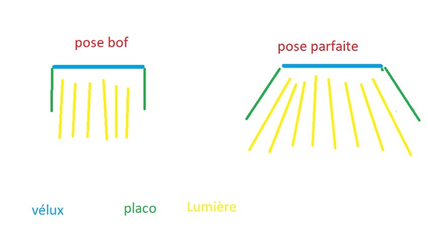

Roger01
Posté le 03-06-2023 à 22:13:51  profilanswer
Pour le placo autour des velux, c'est bien comme ça qu'il faut s'y prendre? :o
(La photo donne un effet bizarre coté angle tout ça... prise en fisheye)
https://media.discordapp.net/attach [...] height=546
Oui.
Le mieux, c'est quand même d'ouvrir plus l'angle (ton placo moins à 90°) pour permettre à la lumière de plus se diffuser dans la pièce.
https://img.super-h.fr/images/2023/06/03/63dc4803c72f730fb1379436bff7903f.jpg

n°68543400
Roger01
Posté le 03-06-2023 à 22:45:26  profilanswer
andre1980 a écrit :
Oui.
https://img.super-h.fr/images/2023/ [...] f7903f.jpg
C'est bien ouvert, la photo rend super mal les angles :o à cause du fisheye sans doute.
Du coup, c'est bon alors merci :jap:
Non, tes flancs sont a 90 par rapport au velux là.
Regarde les vidéos de taka yaka sur le sujet, comme quasiment tout le temps, elles sont top.
n°68544269
Roger01
Posté le 04-06-2023 à 08:47:28  profilanswer
Tu as lu mon message ? :o Les angles ne rendent pas bien sûr la photo. Ce n'est pas à 90° je suis au max que je peux faire, après ça bloque sur les chevrons.
Ca devrait être plus comme ça en vrai :
https://media.discordapp.net/attachments/349553308949544964/1114808483641032797/image.png?width=993&height=546
Erf, ah ben pas le choix dans ce cas effectivement :jap:
Bon courage pour les découpes de placo. Et fais bien une seule pièce par flanc. Si tu fais plusieurs pièces, les bandes se verront a cause de la lumière rasante. Je me suis bien fait ch**** perso avec les angles pas droits sur les miens.
n°68544279
Roger01
Posté le 04-06-2023 à 08:56:18  profilanswer
Je vais essayer oui, j'ai pas mal de truc tordu dans le grenier, je vais bien m'amuser... :(
n°68550929
gloinfred
Posté le 05-06-2023 à 11:49:06  profilanswer
andre1980 a écrit :
Oui.
