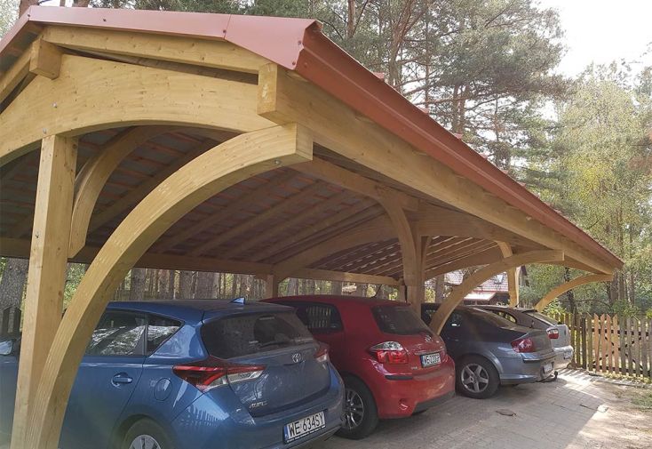

Une bâche de qualité ce serais pas mieux que ce truc ? C'est un peu moche :/, je cherche aussi un carport mais il me faudrait 3 pieds et pas 4 , j'ai trouvé un style de carport qui pourrait convenir :
https://www.monamenagementjardin.fr [...] jagram.jpg
Lamellé collé + forme travaillée + grosse section [:vidadoe:8]

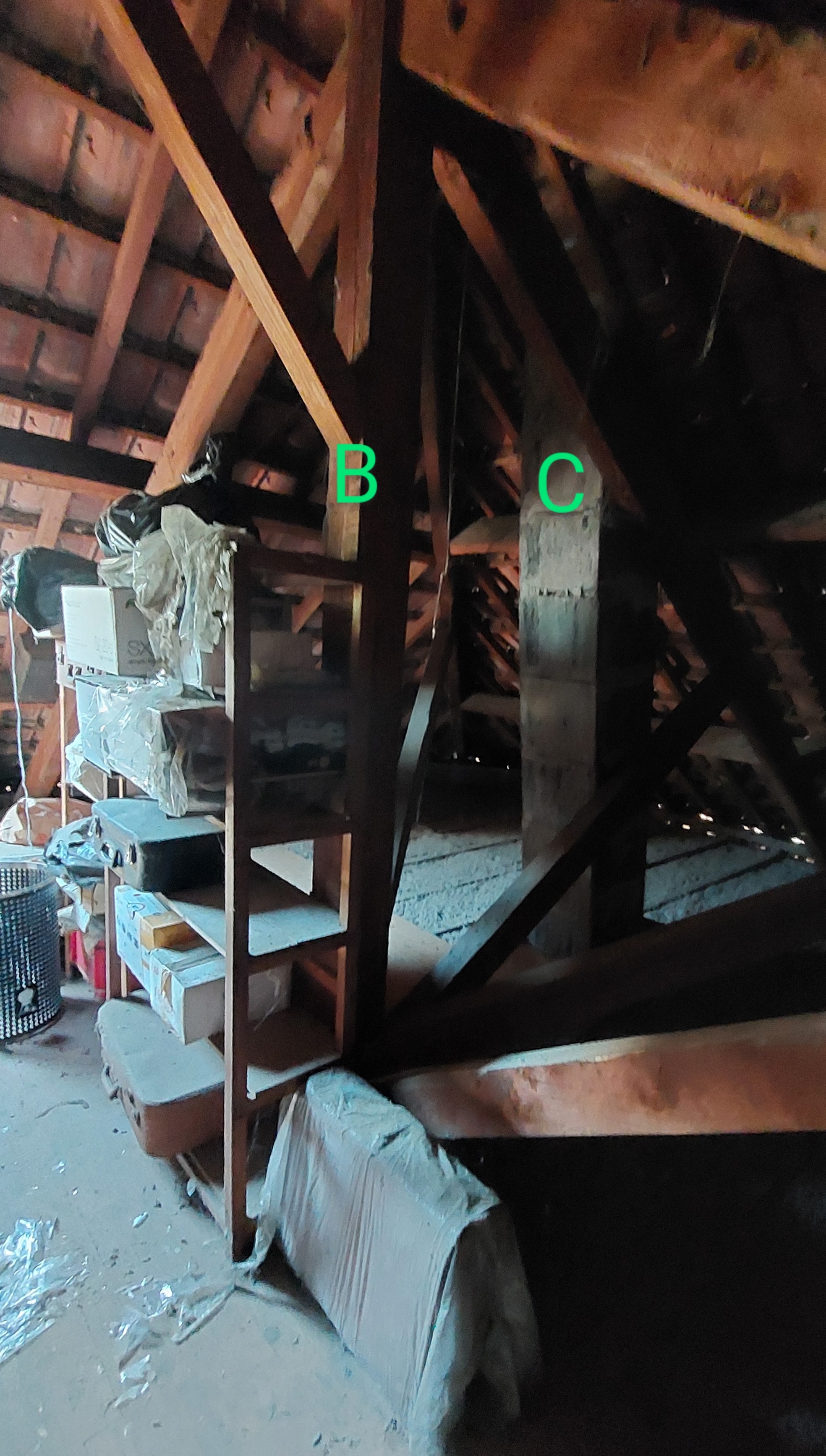

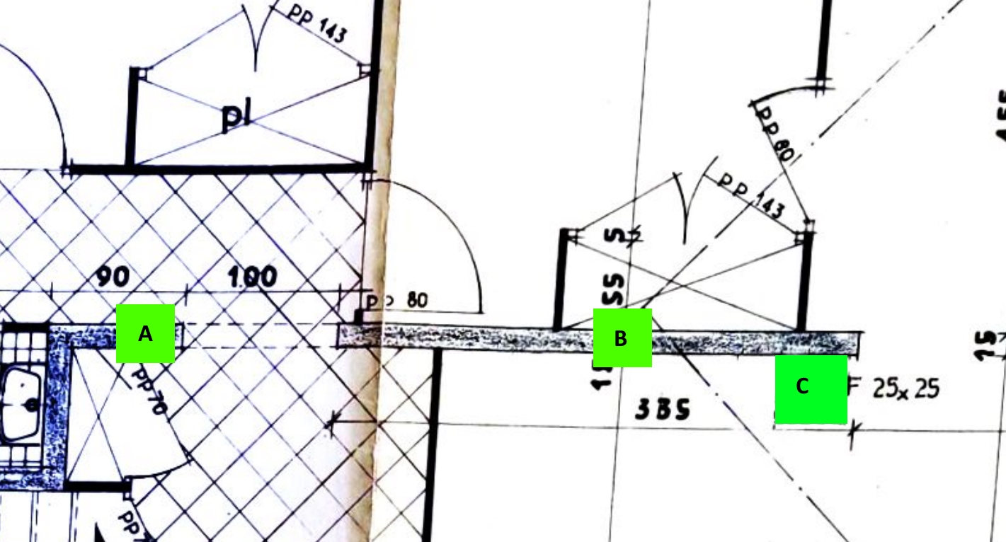

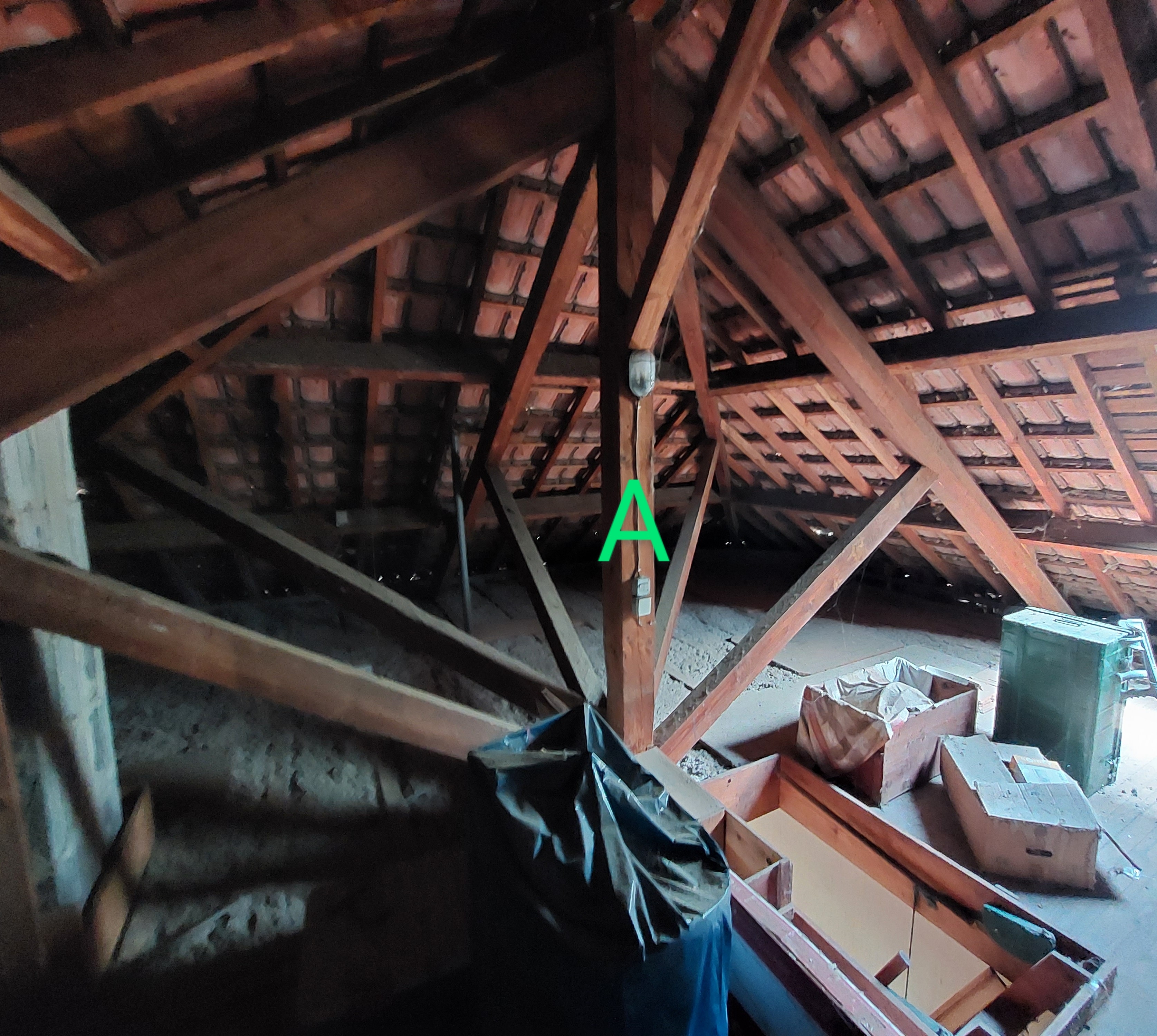

Mon soucis c’est que j’ai plusieurs avis donc d’un côté j’ai « plancher béton » ça tiendra tes 4 murs
Et de l’autre, « ça va être trop lourd », plancher bois avec de nouvelles poutres en + de celle actuelle au scellement chimique :O et ce sera moins chère

Digaboy
Posté le 25-05-2023 à 15:14:28  profilanswer
Digaboy a écrit :
Voici le plan d'une maison qu'on a visité
https://rehost.diberie.com/Picture/Get/r/177177
https://rehost.diberie.com/Picture/Get/f/177178
Ya un retour de mur porteur (carré rouge) qu'on aimerait bien faire sauter.
J'arrive pas à comprendre son utilité. Votre avis ?
Je retourne voir cette semaine et je vais essayer de voir dans les combles si la charpente appui à cet endroit.
Digaboy a écrit :
c'est un plancher bois dans les combles.
par contre pas de vmc, le DPE dit ventilation haute/basse
et c'est bien le conduit de cheminée qu'on voit sur les plans mais j'ai l'impression que ce plan ne colle pas à la disposition réelle.
Bref faut que je retourne voir
bon j'ai pu revoir la maison et petit rappel
  • c'est une maison R+1 avec comble
  • Plancher béton entre RDC et R+1,
  • Structure bois entre R+1 et comble, ya des solives de 30cm
Distance AB : 270 cm
Distance BC : 120 cm
https://rehost.diberie.com/Picture/Get/t/177659
https://rehost.diberie.com/Picture/Get/t/177656 https://rehost.diberie.com/Picture/Get/t/177657
Donc j'ai envie de penser que la partie qui déborde à droite dans le salon peut être supprimé sans trop de risque et sans devoir reprendre de charge.
La cheminé dégage et donc le conduit aussi
