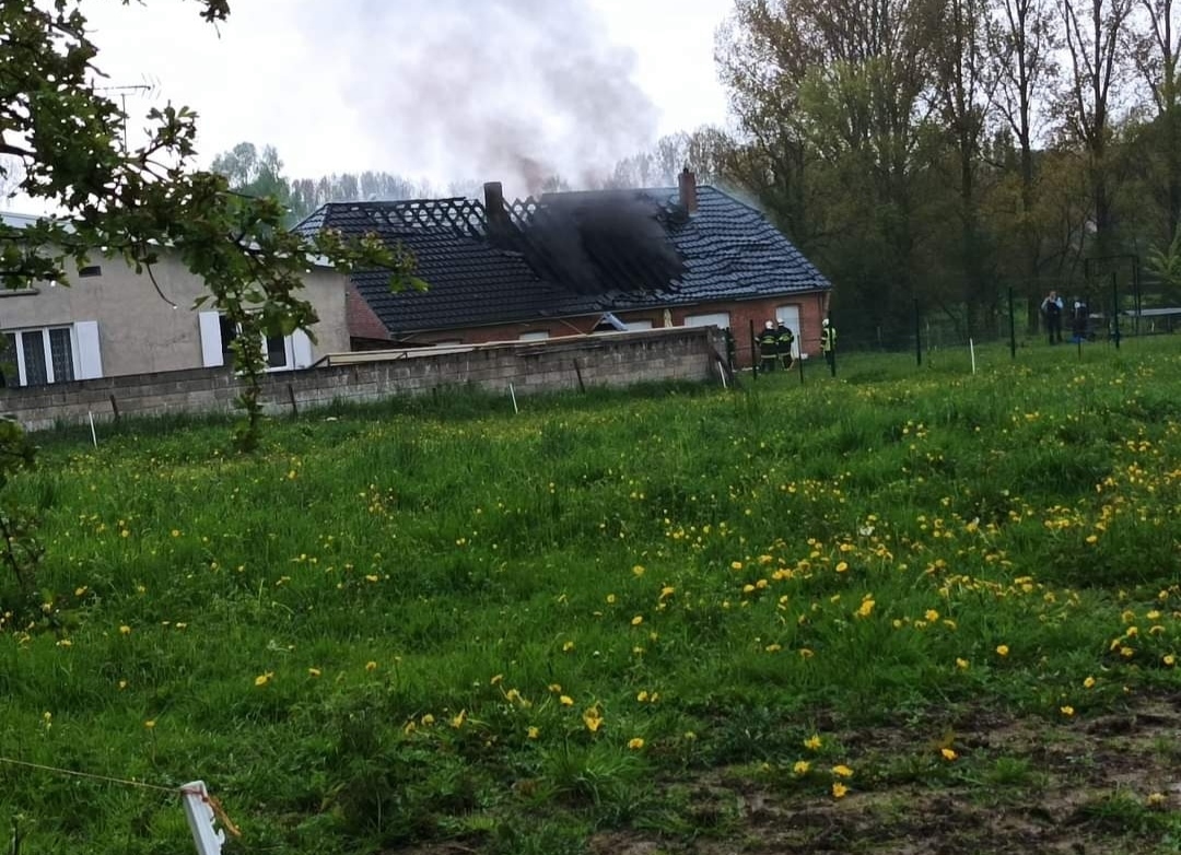

Posté le 02-05-2023 à 12:47:36  profilanswer
https://rehost.diberie.com/Picture/Get/f/164070
Il faisait du beau temps hier après midi.
D'un coup, le temps a tourné.
Deux énormes coups de tonnerre, j'ai senti la maison trembler
A 500m de la..la foudre est tombée.
La photo parle d'elle même  :sweat:
Ci git une signature.
n°68336142

Duos habet et bene pendentes
Posté le 02-05-2023 à 13:07:33  profilanswer
La foudre tombe sur la maison et pas sur les arbres 50m à côté  :??:
n°68336183

dubitatif
Posté le 02-05-2023 à 13:09:05  profilanswer
la vache ! pas de coupure / dégâts sur l’électronique chez toi ?

doul59
Posté le 02-05-2023 à 13:10:39  profilanswer
Ah ouais chaud

philibear
Orbital Bacon
Posté le 02-05-2023 à 13:11:57  profilanswer
C'est l'ossature placo qui l'attire :o

thoulisse_​bernard
Posté le 02-05-2023 à 13:12:43  profilanswer
En fait c'était un atelier de meth, rien à voir

detailer :o
Posté le 02-05-2023 à 13:15:22  profilanswer
Ça a fait sauter une partie du tableau elec mais c'était peut être une projection d'eau sur une prise extérieure.
Sinon RAS.
Mais oui je me demande le pourquoi du comment , sachant que la maison est très "basse" dans le village, nous on est au point culminant avec notre lotissement.
Message édité par Shitan le 02-05-2023 à 13:16:14
Ou alors ils ont enfreint la bible, punition divine :o
Lady Moon - Joyeux Noël !
L'antenne TV à côté, tranquille...
Je ne savais pas qu'il pouvait y avoir de tels dégâts. C'est chaud là  [:alph-one]

Posté le 02-05-2023 à 13:46:08  profilanswer
Non mais ya un truc qu'on ignore là, c'est a priori pas possible dans cette configuration
Ça a brulé de l’intérieur, un appareil s’est pris une surtension et il a fumé :o
Vraiment pas de chance.
Rien de ce que l'on voit sur la photo montre qu'elle était la meilleure cible pour un coup de foudre.
n°68336834
Quand j'étais gosse la foudre est tombée sur la maison littéralement entourée d'arbres en bordure d'une forêt, la faute à pas de chance :sweat:
Non c'est la charpente qui a directement pris feu..
La maison était vide d'occupants c'est la charpente qui a pris feu direct.
Je me demande, doit y avoir un vrai risque a être dans la maison au moment où ça claque comme ça sur la maison ?
