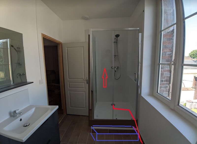

Merci pour vos nombreux retours,
true-wiwi a écrit :
Si t'as pas de pente, l'eau va stagner et ça va sentir les égouts en permanence chez toi.
Peut-être que ça peut se compenser avec des siphons de parcours mais il faudrait vérifier si t'as la place de les mettre.
ça ressemblerai à quoi cette solution de siphons de parcours ?
grotius a écrit :
Pas de pente c est toujours la galere et le repiquage sur la descente wc n est pas sans risque.
Le plus simple ce serait de refaire le bac de douche en le remontant de quelques centimetres, le percement en copro avec raccord chez le voisin parait compliqué.
Pour la décennale, faut faire attention a une chose. Tu peux avoir un contrat reel auprès d une compagnie d assurance pour quelques dizaines d euros par mois, mais la garantie n existe que si l entrepreneur paye les primes correspondants aux montants des travaux effectués et c est tres difficile a savoir, nombre de gars ne le faisant pas et ferment leurs boites tous les 3/4 ans pour s exempter de leurs obligations.
Pas de copro, tout m'appartient.
andre1980 a écrit :
Tu te rends compte que là, tu as surement 0% de pente. L'eau va s'évacuer trop lentement. l'eau va déborder su bac à douche.
C'est la pire solution possible ce que tu proposes.
En fait, j'ai pas l'impression d'avoir 0% de pente, vu que le bac est surélevé de 10-12 cm, et en allant de l'autre côté au plus bas sur le WC, c'est pas envisageable ? C'est même pas la peine de tenter ?
andre1980 a écrit :
Solution 4 : Tu surélèves le bac à douche pour avoir assez de pente pour la solution 1 en ajoutant une marche (côté vers le WC) afin de sortir de la douche facilement
Ca te permet de refaire que la douche en récupérer la paroi et le bac.
Tu as juste un peu de plomberie et un peu de maçonnerie. S'il te reste du carrelage comme tu as mis sous le bac à douche, c'est jackpot.
Si tu le fais toi même, c'est une facture de moins de 150€. Par un pombier, je dirais 2 grosse journée de travail donc plutôt un devis autour de 2000€
https://img.super-h.fr/images/2023/ [...] 4c7fe1.jpg
C'est en effet une solution, mais ça me paraît gros comme travaux :(
gloinfred a écrit :
Au passage, si tu as une assistance juridique, c'est le moment de plomber le connard s'il t'a écrit qu'il avait une décennale sans l'avoir...
Je ne sais pas combien tu lui as versé, mais potentiellement tu peux te faire rembourser...
Malheureusement non, je les collectionnent, je pensais que c'était avec mon assurance PNO, c'est pas compris dedans... Je vais m'en prendre une...
Solution 5 : Juste en dessous, il y a la cuisine de l'appartement du RDC. Passer à travers le sol en coin de bac à douche pour arriver sur le plafond de l'appartement du bas, et se reprendre sur les évacuations de la cuisine. Mais je sais pas comment je vais percer tout ça proprement, sachant qu'il y a le carrelage, en dessous je pense que c'est un plancher, en dessous laine de verre 20 cm, et ensuite placo. Il faut une sacré mèche pour savoir ou on va tomber !
suffit de mesurer. Le strict minimum c'est 1cm/m, en sachant que faut compter la hauteur du siphon de la douche (tu sors pas à ras du bac, mais plus bas), et que tu pourras pas te raccorder à ras du sol dans l'evac de 100 des WC, faut prendre en compte la hauteur du raccord.
n°68144593
le bac est à 10cm du sol mais pas le bas du tuyau d'évacuation qui doit faire quelques chose comme 8cm de hauteur (hauteur d'un siphon de douche). Tu as surement le siphon à 2~3cm du sol. Autant dire que vu les 2m que tu dois avoir jusqu'au WC, ça te fait une pente dérisoire si tu comptes que tu vas surement avoir le raccord au niveau du WC à 4cm de hauteur. Tu auras peut-être même une évacuation qui monte  :whistle:

RomainD2
Posté le 01-04-2023 à 13:35:32  profilanswer
Voilà ma Solution 5 suite à ma réflexion cette nuit (ça m'empèche de dormir cette histoire  :pt1cable: )
https://i.ibb.co/bdk3f8t/solution-5-1.jpg
https://i.ibb.co/LtVsxH5/solution-5-2.jpg
Pour plus tard, un coffrage dans l'appartement du bas pour cacher le tuyau.
Par contre, je ne sais pas si je suis en mesure de faire ça moi même, surtout pour traverser le sol pour atteindre le RDC.
Je peux emprunter les cloches pour diamant à mon CE :
https://i.ibb.co/qJq44sV/Capture-d-cran-2023-04-01-132925.png
Pour le carrelage, mais ensuite, pour aller jusqu'en bas, je pense qu'il y a du bois derrière, et de mémoire, ensuite il y avait un mélange de trelli en bois et platre. Puis laine de verre, Rail + Placo (je vais bien tomber sur le rail ^^)
Et en distance, je pense qu'il y a plus d'un mètre au total ! Il me faudrait donc une mèche immense pour savoir où je vais tomber dans l'appartement du bas, à moins qu'il y ait d'autres solutions ?
https://i.ibb.co/qJq44sV/Capture-d- [...] 132925.png
Réfléchis encore, y a des solutions qui font parfois plus de problèmes que celui que tu veux régler, surtout si tu ne sais pas exactement ce que tu dois traverser. Prend au moins du 40mm en pvc et prevoit un regard pour deboucher.
n°68148085
andre1980
Les gros nichons vaincront
Posté le 01-04-2023 à 13:52:21  profilanswer
Pas sur que ça soit légal que l'évacuation d'un logement A s'évacue via les sanitaires d'un logement B comme tu veux le faire. Et si c'est légal, tu créés une servitude qui devra être signalé et écrit lorsque tu vendras le logement du bas.
Et j'espère pour toi que l'évacuation de l'évier ne sera jamais bouché sinon c'est inondation puissance 10 pour l'appartement avec l'évier quand celui du dessus va prendre sa douche.
Je trouve ma solution 4 bien moins chiante et ça permet de garder les deux appart séparé.

C'est clair que c'est pas la bonne idée de passer de l'appartement A vers B.
C'est vraiment pas le bon plan.

Clairement pas le bon plan. Entre les éventuelles nuisances sonores de l'écoulement et les contraintes en cas de pb au niveau de l'évacuation de l'eau sous l'évier ça fait fausse bonne idée.
