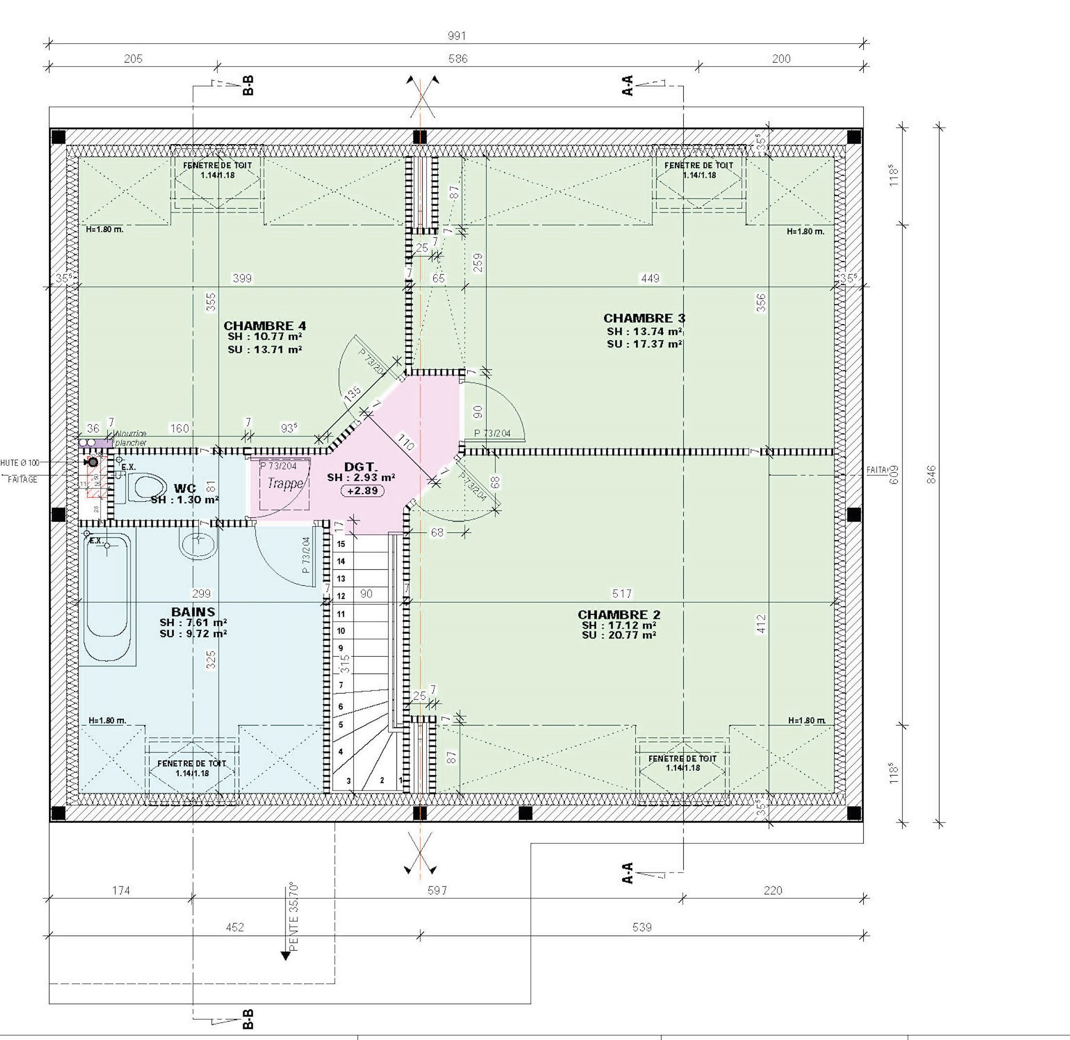

forgefx a écrit :
https://rehost.diberie.com/Picture/Get/t/157639
https://rehost.diberie.com/Picture/Get/t/157640
voilà la taille max à ma dispo, pour l'orientation, il faut retourner la maison complètement (pas fait sur ce plan encore), le côté baie vitrée/cuisine donne sur le sud, le pignon côté pièce de vie sur l'Ouest.
Au quotidien, si vous passez par la porte d'entrée du RDC, ça veut dire que la zone devant la porte sera souvent "sali" par les chaussures. Or c'est un passage intérieur obligé pour prendre l'escalier et aller à l'étage. Donc tu ramènes toutes les saletés à l'étage à chaque fois que tu passes :/
Je n'ai pas de solution simple cela dit. Ce n'est pas évident.
Et les chiotte du RDC sous l'escalier, il faut bien calculer tes distances car si tu es un peu grand (ou que tu as des enfants grands), c'est le genre de disposition où tu ne peux pas pisser debout car tu te prends le plafond en pente dans la tête :/
Message édité par kimmeria le 20-03-2023 à 16:24:47

Shaad
Posté le 20-03-2023 à 16:24:55  profilanswer
Mes impressions vite fait :
  • les cloisons de 70mm tu oublies sauf quelques cas particuliers type SDB/couloir ou ce genre de choses. Une cloison de 100mm coûte à peine plus chère, prend à peine plus de place mais renforce vraiment l'aspect isolation acoustique.
  • R+1 : le dégagement aveugle avec des portes en angle : tu n'arrives à pas réduire un peu la taille d'un ou 2 chambres (qui sont grandes) pour apporter de la lumière naturelle à cet espace qui passerait de glauque à agréable d'un coup ?
  • R+1 : pas moyen de ne pas coller les WC à la chambre 4 ? Par exemple en les mettant tout de duite à gauche en arrivant sur le palier depuis l'escalier ?
  • Escalier : 90cm ce n'est pas très large. Vous avez de la place pour élargir un peu.
  • Garage : pas isolé, ce n'est pas ouf pour y mettre le module intérieur de la pompe à chaleur si celui-ci héberge le ballon d'eau chaude sanitaire. Ce n'est d'ailleurs pas fou pour la machine à laver non plus d'ailleurs. Il n'y pas moyen de transformer un partie du garage en vraie buanderie chauffée/isolée incluant le module intérieur de la PAC ? Ou envisagez vous de gérer le linge aujourd'hui ? étendage ? repassage ?
  • Salon : pourquoi une fenêtre et une petite baie vitrée plutôt qu'une grande baie de 400 ou 450 ?
  • Salon : aucune ouverture l'ouest ? Il y a du vis-à-vis ou de la mitoyenneté ? L'ouest n'est pas forcément la meilleure orientation en été mais ça reste une source de luminosité agréable toute l'année et même le matin en été. Ca vous fait un mur de 8m sans ouverture, je trouve ça curieux.
  • RDC : le poteau à coté des toilettes n'a rien à faire là. Il ne soutient que 5m à droite, il faut le décaler pour l'intégrer dans une cloison.
  • RDC : pas d'entrée ? Vous entrez directement dans le salon, pas de SAS, pas de placard/penderie/meuble à chaussures/.... ?
  • RDC : WC qui donne dans le salon gros no-go, surtout que vous ne manquez pas de place.
  • RDC : il faut retravailler la partie WC/SDB/dressing. Ca ne marche pas comme ça. Peut-être faire une entrée de 10m² intégrant l'accès à l'escalier, aux WC et au coin nuit parental.
  • RDC : il faut trouver une disposition pour mettre un meuble double-vasque dans la SDE. Même si vous avez des horaires décalés ce n'est pas le cas tous les jours
  • Pas besoin de cellier ? Vous stockerez tout dans la cuisine ?
  • Protection solaires : vous avez prévu des protections solaires sur les ouvrants Sud puisque vous n'en avez aucun à l'est ou à l'ouest

n°68063119
gloinfred
Posté le 20-03-2023 à 16:34:30  profilanswer
Plan proposé:
- Impossible de monter des meubles dans les chambres de l'étage. IKEA obligatoire...
- Chiotte dans le salon et sans lavabo  :o . => S'il y a la place, j'agrandirais la sdb en prenant la partie haute du couloir vert. J'y foutrais le chiotte (en haut, coté cuisine) et je ferais un petit sas avec le reste du couloir avec 3 portes: une vers la chambre, une vers la salle de bain et une vers le salon sous l'escalier (si ça passe).
- Porte d'entrée qui donne directement au pied de l'escalier, ça va être une misère à maintenir propre...
- poteau planté à l'arrache au milieu, à 50cm d'une cloison :pt1cable:
Je serais curieux de voir un plan avec
- l'escalier coté mur Ouest... Ca ferait faire un couloir à l'étage, mais le rdc serait beaucoup plus sympa...
- la cuisine au nord à la place de la suite parentale + dressing, ce qui permettrait d'être en face de la salle à manger coté nord de la pièce de vie (à table on s'en tape d'avoir de la lumière naturelle...)
- le salon coté Sud pour pouvoir glander au soleil
- la suite parentale au Sud à la place de la cuisine.
Message édité par gloinfred le 20-03-2023 à 16:47:30
n°68063390
chevket
Posté le 20-03-2023 à 17:03:51  profilanswer
C'est bizarre ce poteau à 50cm des WCs, il pouvait pas être collé à la paroi des WCs ?
En plus, c'est pas comme s'il était en face de la porte d'entrée.
Et la suite parentale au RDC, 11m2, alors qu'il y a une chambre de 17m2 habitable à l'étage ? C'est pas une suite parentale ça...
Le frigo contre le mur du couloir vers la suite parentale ? Il faudra pas qu'il vibre trop la nuit...
La salle de bain à l'étage, du coté où il y a un espace perdu sous pente de toit, dommage, pour du rangement...
Le garage c'est un toit plat ? Pas de fenêtre / accès depuis l'étage ?

n°68063966
forgefx
Posté le 20-03-2023 à 18:27:18  profilanswer
Et ben, allez je m'y colle  :sleep:
j'aborde le sujet, je vois le retour, j'ai toujours vécu dans l'ancien avec du mur épais, je n'ai pas de repère
ça c'est une volonté de ma femme, qui veut minimer au max les espaces perdus, on a déjà ça aujourd'hui, honnêtement on n'en souffre pas[/]
maybe, après la chambre 4 est un espace de télétravail, pas un espace de nuit, c'est moins impactant
ça il faut que je voie avec le constructeur ce que ça coûterait, moi je me rends pas compte, aujourd'hui on a un escalier en colimaçon  :o
Si c'est prévu par moi-même dans un second temps, c'est pour ça que ça ne figure pas sur le plan
madame veut du mur pour mettre des meubles
on a demandé la même baie que sur la facade sud, le plan n'est pas à jour :whistle:
alors ça pour le coup je me suis pas dis que ça pouvait bouger, moi il m'a dit c'est mon porteur c'est sa place, je me suis pas posé de question, je pousserai pour voir la prochaine visite
on se posait la question de cloisonner sur un pan à droite de l'entrée, et de faire un retour entre les toilettes et le fameux poteau, pour fermer un peu cet espace justement
Oui clairement cette partie repasse par la case conception
c'est noté, ça me permettrait aussi de prouver que c'est pas moi qui dégueulasse le lavabo
non rien de prévu, tu parles de casquette de fenêtre ?
gloinfred a écrit :
Plan proposé:
on va clairement revoir cette partie
ça vraiment, quand le mec me dit c'est mon porteur, je me pose pas de question, ça pourrait être du gain de temps pour leur bureau d'étude ?
j'arrive pas à imaginer, je vais le modéliser pour voir
oui je vois, pourquoi pas, je vais essayer de matérialiser ça pour voir ce que ça donne
manifestement y'a que moi qui ait pas bronché  :pt1cable:
c'est un choix, on se fout de l'espace de nuit honnêtement, les 17m2 sont pour mon fils qui a besoin d'espace pour sa santé  ;)
l'implantation de la cuisine, c'est leur truc type, on a pas abordé ce sujet encore, mais je note :)
je ne comprends pas ce que tu veux dire, j'ai de la comble partout  :??:
non c'est un toit classique, on en fait du rangement accessible depuis le garage
leraturbain a écrit :
C'est LE MASSON ? ;)
nope, c'est villadéale  ;)
merci pour ces multiples retours en tout cas, ça met en lumière des choses qu'on ne voit plus ou qui nous ont échappées
Pour le dégagement aveugle du R+1, tu as l'option puits de lumière (Velux Sun Tunnel).
J'en avais un dans l'ancienne maison (configuration similaire de l'étage), c'est vachement efficace.
n°68064034
forgefx
Posté le 20-03-2023 à 18:39:11  profilanswer
je vais regarder ça, c'est une chouette idée  :jap:
L’entrée qui donne dans l’escalier (devant la première marche de l’escalier pour être précis), c’est un grand non.  [:donnenrhume:10]
Je sais bien que cette façon d’agencer est devenue très commune, mais il s’agit d’une grosse névrose pour moi.
Point noir principal de ton plan, selon mes critères.
D’autant plus que c’est quasi impossible à modifier par la suite : une cloison, ça se déplace, si on le veut vraiment ; déplacer une trémie d’escalier, en revanche, c’est la mort (je te laisse imaginer tout ce que ça implique).
