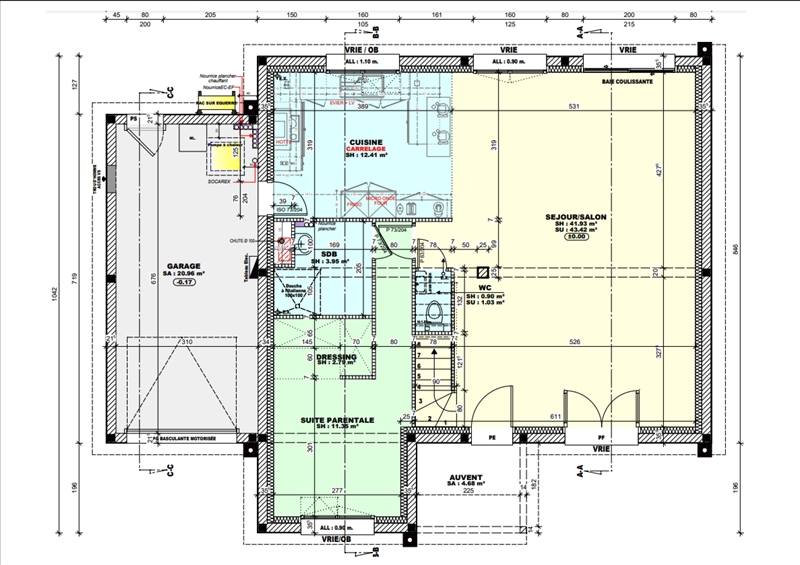

bon, le terrain est signé, le constructeur choisi, et les plans bien avancés, l'étage est figé, on est bons,
je vous soumets une proposition pour le rdc qui nous plaît bien, vous voyez quelque chose de totalement déconnant ?
on a pris un pavillon avec garage intégré, garage transformé en chambre, et on lui recolle un garage sur le côté,
le "couloir" dans la chambre m'ennuie un peu, mais c'est la seule solution qu'on ai trouvé pour s'isoler phoniquement des bruits de douche, ayant des horaires très différents
https://rehost.diberie.com/Picture/Get/r/157634
C'est dommage de pas acccéder à la salle d'eau depuis le dressing, c'est plus logique.
Sans parler de sortir de celle-ci et que ça donne sur le salon.
Perso je reverrai ce point à ta place :D
EDIT : my bad, y a une porte entre le salon et le coin parents, je l'avais pas vu :jap:
Tu aurais une image plus grande stp ? on ne voit rien là. :)
Et le plan du R+1 aussi stp car impossible de juger d'un plan de RDC sans avoir celui des étages. L'absence d'alignement des évacuations d'eau par exemple et ton plan est bon à reprendre !  :D
Et quelle est l'orientation du plan stp ? où se trouve le nord ?
Message édité par Shaad le 20-03-2023 à 15:36:12
Un WC qui ouvre sur le salon, faut aimer.
Le WC sera plus bruyant que la douche.
.  c'est tout

l'ouverture des chiottes de l'autre dans l'autre sens pour pas dire: coucou je sors de ches chiottes à tout le salon.

Il manque de toute façon une porte : toujours 2 portes entre WC et pièces de vie.
https://rehost.diberie.com/Picture/Get/t/157639
https://rehost.diberie.com/Picture/Get/t/157640
voilà la taille max à ma dispo, pour l'orientation, il faut retourner la maison complètement (pas fait sur ce plan encore), le côté baie vitrée/cuisine donne sur le sud, le pignon côté pièce de vie sur l'Ouest.

pourquoi la porte de service du garage s'ouvre vers l'interieur ?
Pour le vent ? c'est une place de perdue non ?
c'est une porte basculante (vers le haut donc) et motorisée, c'est comme ça dans 100% des maisons qui ont ce type de porte en fait :o

Bah parce le sens de repli des lames de garage va également vers l'intérieur et pas l'extérieur.
