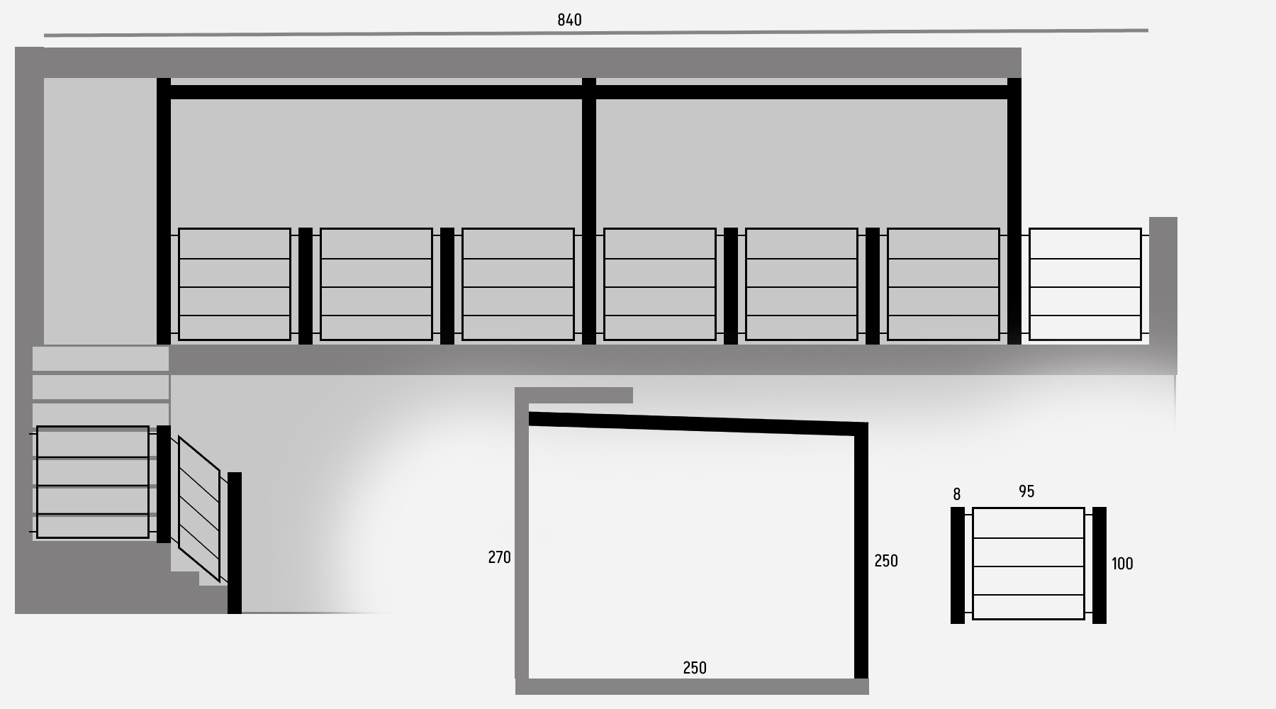

Toujours dans mes projets de terrasse  :pt1cable:
L'escalier sera donc en béton avec enduit de finition de la couleur de la maison et Résinéo.
Je pense faire fabriquer les gardes corps et les poutrelles pour la pergolas par un ferronnier ou chaudronnier.
J'en ai trouvé deux qui fabriquent pour des prix plus décents.
Voila le schéma du projet
poteaux de 8cm, garde corps fait d'un cadre avec des plats de 8 et 3 barreaux horizontaux
https://rehost.diberie.com/Picture/Get/f/153001

XaTriX a écrit :
du coup le tournant fini devant la fenêtre ?
légèrement, 1m plus loin.
J'ai pas encore les cotes exactes de l'escalier.
