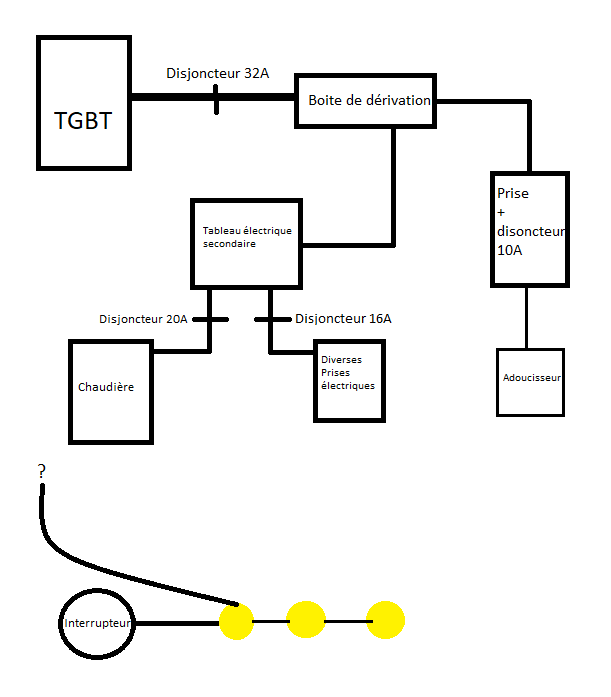

:hello: à toutes et tous,
Je viens tenter ma demande ici.
J'aimerai installer une prise électrique chez moi, mais je ne sais pas comment me brancher facilement à l'existant.
La prise sera installé sur un mur qui est dépourvu d'alimentation électrique, mais qui à l'avantage d'être la cloison de l'escalier menant à la cave, là où on passe une bonne majorité de câblages.
Ma première situation - possibilité : cette prise électrique servira uniquement au branchement d'une lampe de table. Est-ce que je peux me brancher au circuit électrique alimentant la lumière de la cave ou est-ce déconseillé / interdit ? Et si oui, est-ce que je peux me "brancher / partir" de l'interrupteur ? (car cet interrupteur se situe 1m50 au-dessus de cette future prise électrique, donc option ultra simple)
Ma seconde situation - possibilité : /!\ Schéma de qualité /!\
https://i.goopics.net/134vl1.png
Est-ce que je peux me brancher / modifier l'intérieur du boitier de dérivation (qui est composé bêtement de dominos) ?
Est-ce que je peux me brancher sur le disjoncteur 10A qui est équipé d'une prise électrique ?
D'avance merci pour votre aide
Message édité par bigboss_91 le 18-02-2023 à 09:21:21

Électricien au CERN
Posté le 18-02-2023 à 09:22:40  profilanswer
Interdiction de mélangé sur un même circuit, prise et lumière.
n°67861458

Posté le 18-02-2023 à 10:05:34  profilanswer
Du coup le mieux serait de me brancher au disjoncteur 10A? Ou depuis la boîte de dérivation?
* Jeu du moment : Les Fourmis / Mes jeux passés ... *

paracyber
Posté le 18-02-2023 à 14:17:37  profilanswer
Si ton schéma est bon, ta boîte de dérivation n'a rien à faire là. Le 32 A ne devrait être que relié au secondaire.
Concernant ton disjoncteur 10A à droite, il devrait être relié soit j'ai principal, soit au secondaire. Vu que derrière c'est un adoucisseur, faut voir la règle vis à vis de cet équipement. Je ne pense pas qu'il faille une ligne dédié donc si c'est équivalent à une pc, tu dois pouvoir mettre ta prise sur ce 10A
Quand on veut on peut, quand on peut on doit" © Bonaparte

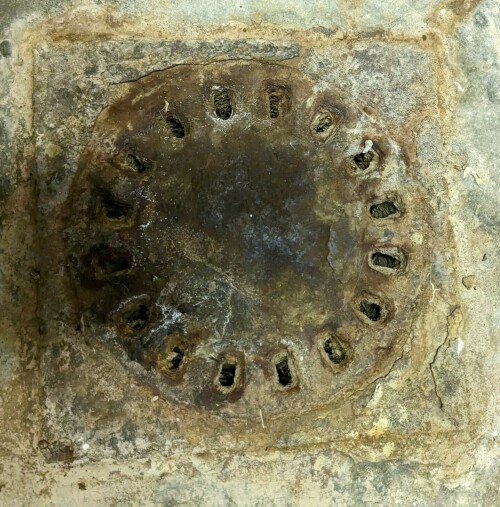

Posté le 18-02-2023 à 14:19:14  profilanswer
J'ai une grille d'évacuation dans mon garage que je voudrais ouvrir mais je n'arrive pas vu son état, j'ai tenté de tirer dessus avec une multiprise sans succès. Il faut la tourner avant de tirer dessus?
https://img.super-h.fr/images/2023/02/18/a55f664c35226b017f4be992b5892ceb.md.jpg
Après idéalement j'aimerais la remplacer mais aucune idée de comment faire...
n°67862932

carbon38
Dead Rabbit! :o
Posté le 18-02-2023 à 14:28:29  profilanswer
https://img.super-h.fr/images/2023/ [...] ceb.md.jpg
c'est un siphon de sol tout bête, il suffit de soulever normalement. Il a l'air pris dans la crasse/le calcaire. Tu peux essayer de taper dessus avec un marteau pour le faire bouger et t'aider d'un tournevis pour faire levier! :)

jma64
Electricien chez MOI 8-))
Posté le 18-02-2023 à 14:47:41  profilanswer
le badigeonner de vinaigre/acide citrique , et recommencer l'opération tant qu'il ne vient pas.

n°67863467
bigboss_91
Posté le 18-02-2023 à 16:05:33  profilanswer
Mon schéma est bon (enfin je pense).
Je confirme que l'installation est sommaire, fait par l'ancienne propriétaire.
Oui l'adoucisseur n'a même pas de prise terre. Je vais voir pour me brancher là du coup, même si le scénario avec le câblage le plus long à faire.
Putain je déteste faire ça  :D

Bon j'ai réussi à détruire enlever ma grille après passage acide citrique, dégrippant, décapeur thermique :o
C'était carrément des morceaux qui se décollaient  :whistle:
Maintenant je fais quoi?  :whistle:
https://img.super-h.fr/images/2023/02/19/b65f428d6b498a2e32e396a9863b24c0.md.jpg
https://img.super-h.fr/images/2023/02/19/3fd80ff02052c65a518c16eb98031ab3.md.jpg
Je vois 2 solutions:
La simple: rajouter une grille
La propre: remplacer le support complet mais je ne sais pas trop comment m'y prendre, des conseils?
n°67866102
libussa
Posté le 19-02-2023 à 12:27:16  profilanswer
https://img.super-h.fr/images/2023/ [...] 4c0.md.jpg
https://img.super-h.fr/images/2023/ [...] ab3.md.jpg
Dégager l'existant à la masse/burin ou perfo burineur, acheter un nouveau, le sceller
