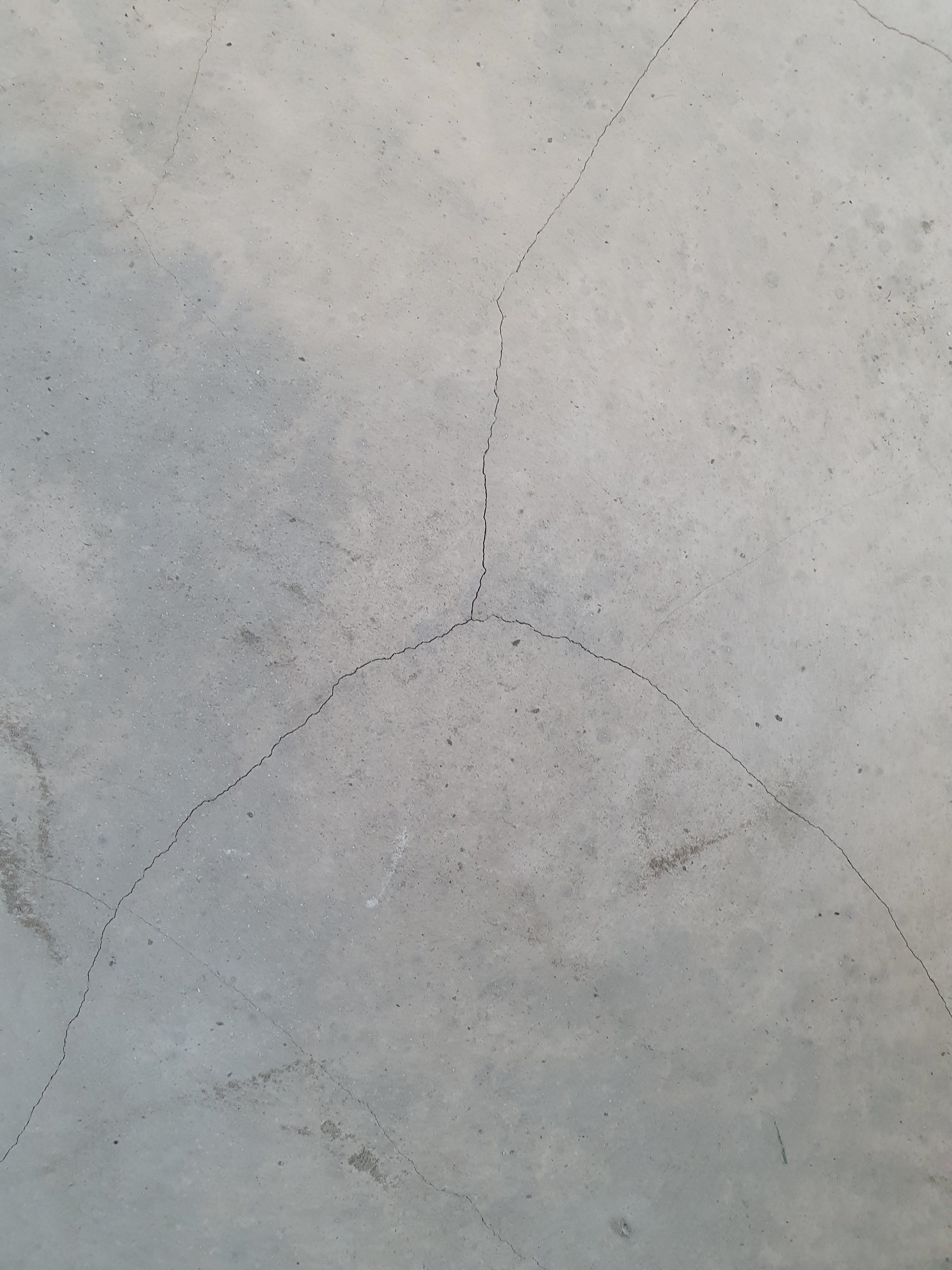

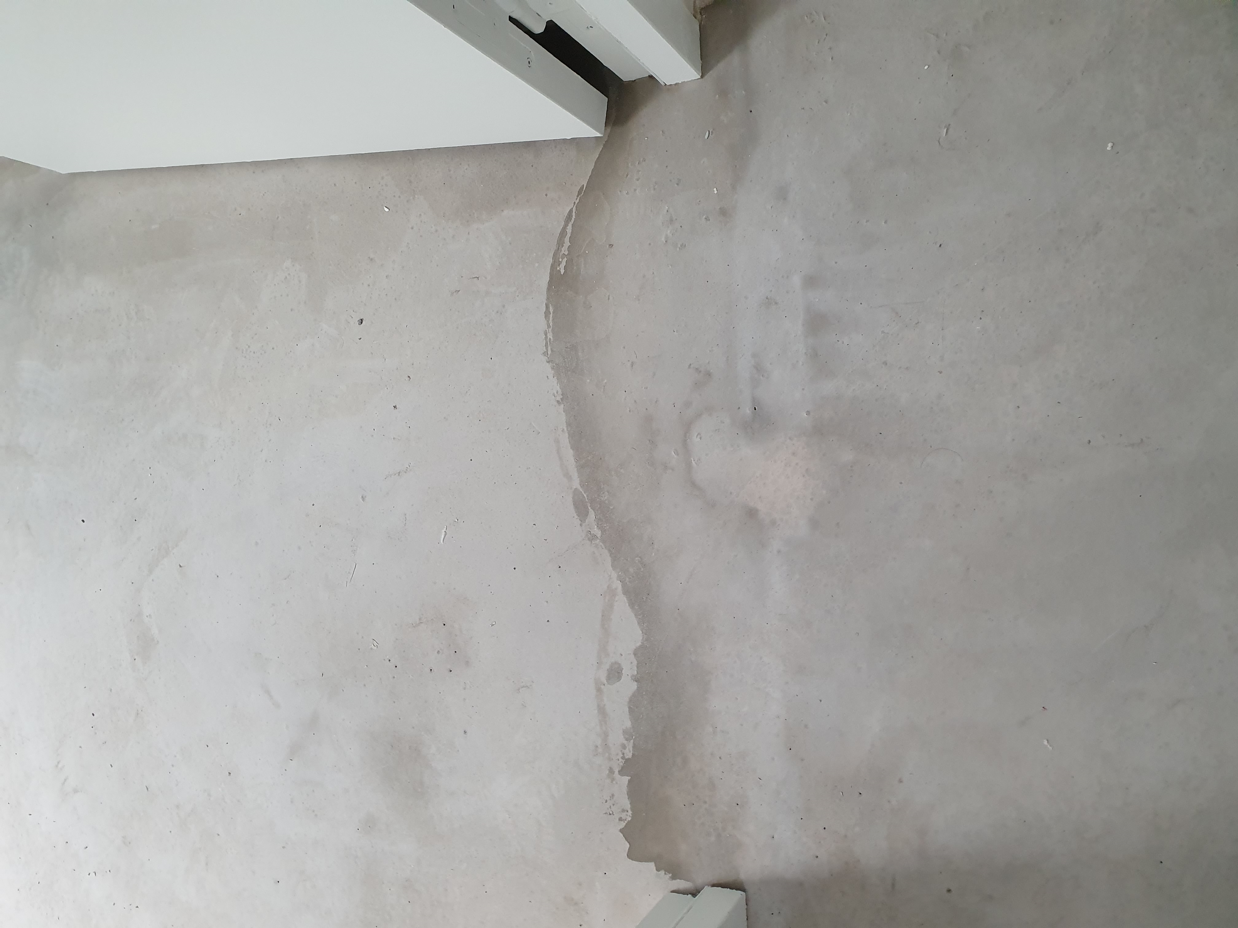

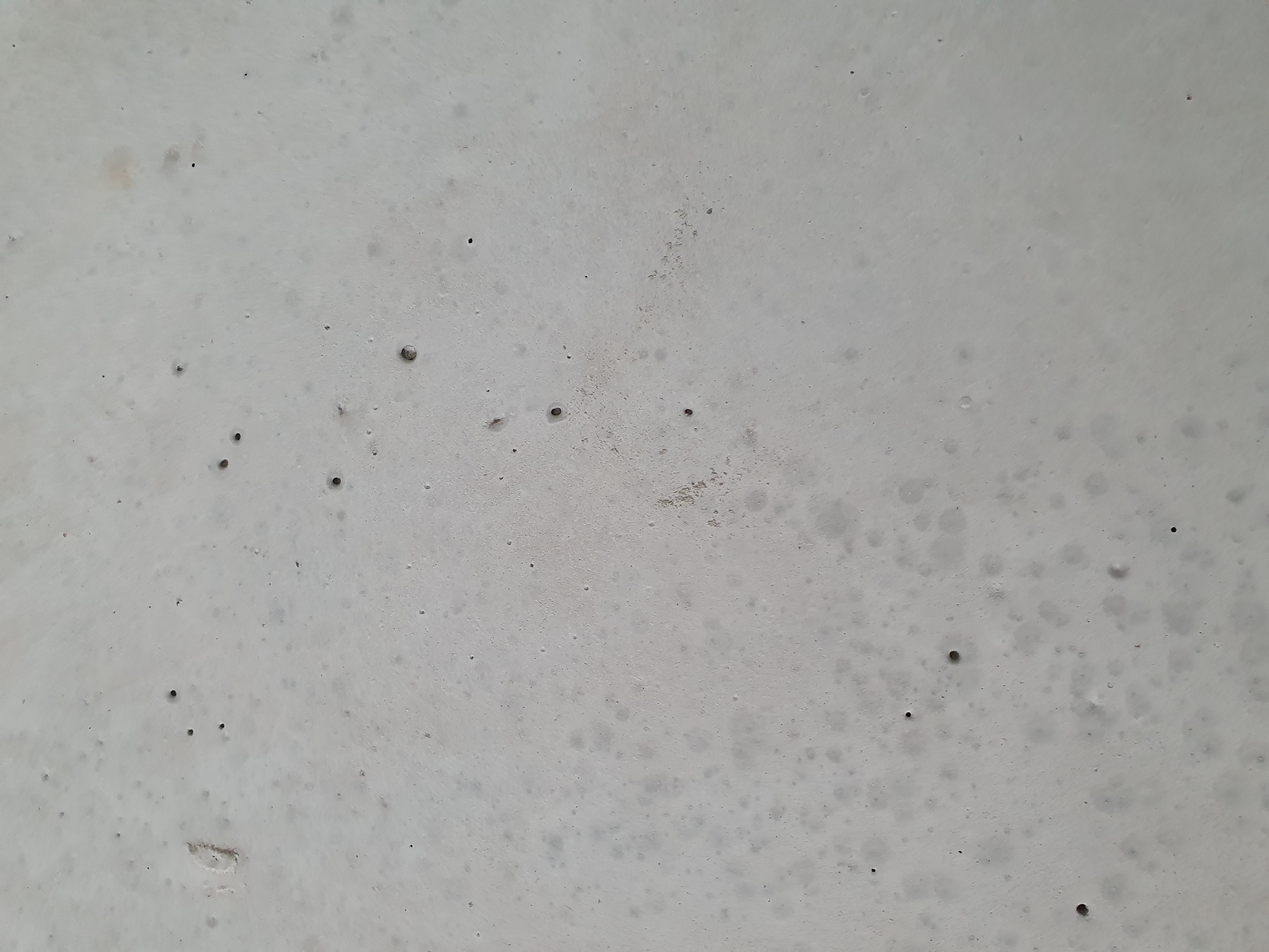

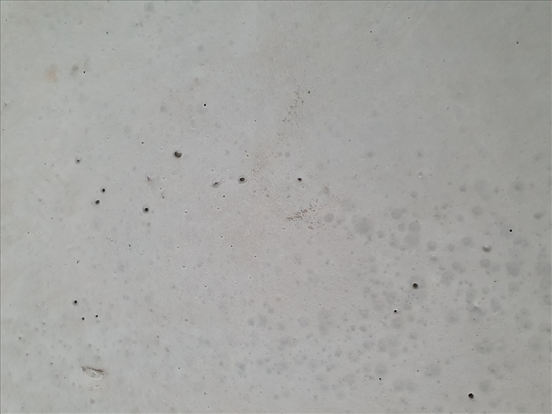

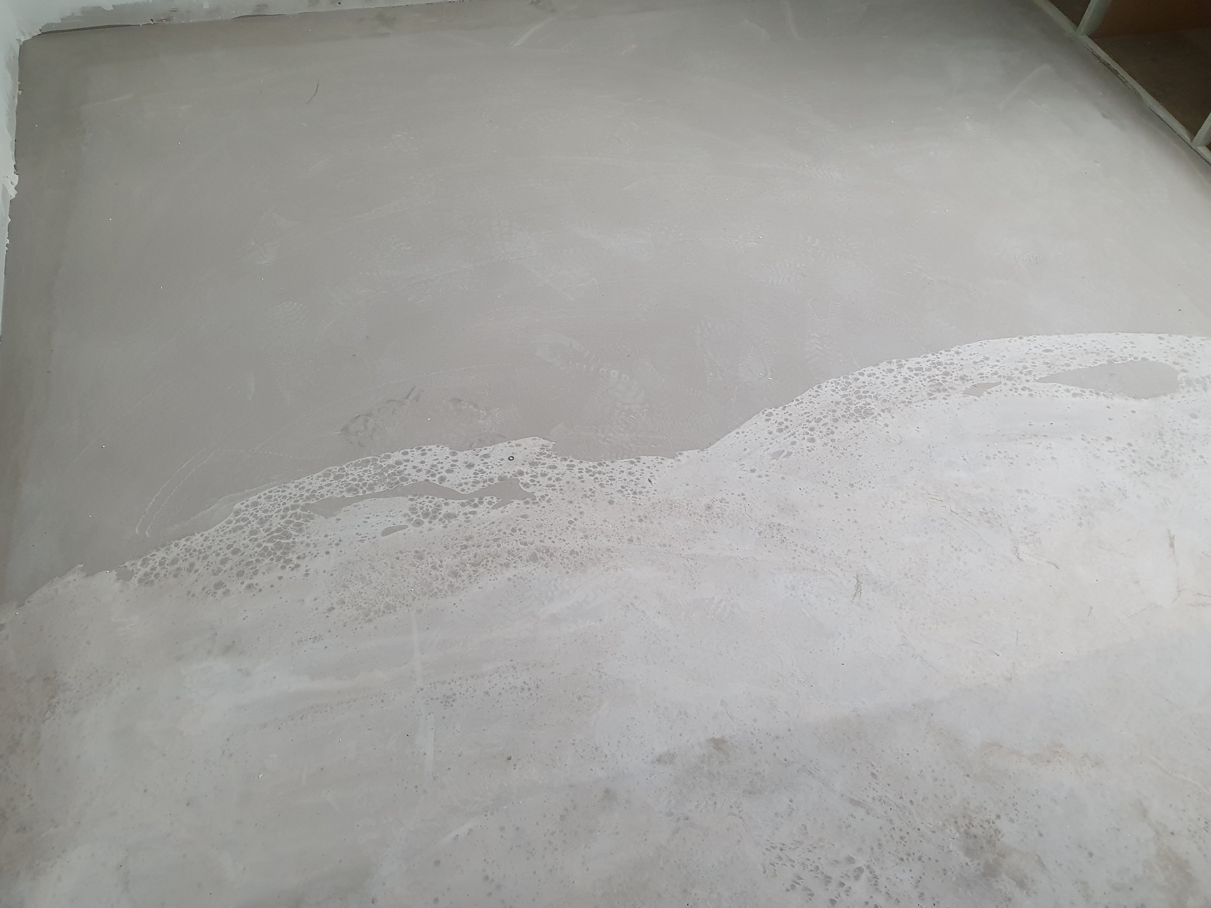

Valand
Posté le 29-01-2023 à 15:00:51  profilanswer
bonjour.
j'apprends beaucoup en lurkant le topic, mais là besoin de vos lumières directement.
quel est votre diagnostic sur ce ragréage, avant pose de stratifié & contrecollé flottant ?
posé sur dalle béton, sec depuis une semaine.
on voit : des fissures, des trous, des 'vagues' de couleur différentes.
quelques écarts de plus de 5 mm ont été repérés, l'artisan propose de "poncer" les bosses.
faut tout casser et refaire ?
https://rehost.diberie.com/Picture/Get/r/150383
https://rehost.diberie.com/Picture/Get/r/150384
https://rehost.diberie.com/Picture/Get/r/150385
https://rehost.diberie.com/Picture/Get/r/150386
Mais bordel, c'est incroyable d'être aussi nul  :cry:
- Il a mal dosé le ragréage.
- Il n'a pas attendu le temps indiqué pour que les bulles se barrent.
- Il n'a pas taloché pour niveler (mais bon, comme il n'a pas lu les consignes, il ne fallait pas espérer qu'il comprenne la différence entre autolissant et autonivelant)
Encore un qui fait comme ça depuis 30 ans... :pfff:
Je ne sais pas si c'est nécessaire de tout casser, mais en tout cas ton artisan n'a pas inventé l'eau tiède.
Message édité par gloinfred le 29-01-2023 à 15:35:40
merci gloinfred pour ce retour !
je parie que comme il fait ça depuis 30 ans, il va me dire que tout va bien ?  :pt1cable:
