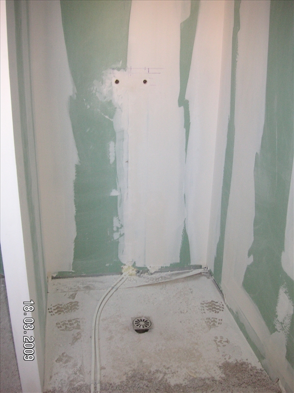

sirius25 a écrit :
bonjour,
J'ai actuellement une douche à l'italienne fait par l'ancien proprio avec un receveur fait en galet.
Je voulais changer le carrelage mural, mais je me dit tant qu'a faire, pourquoi pas virer ces galets.
Comment procéder pour mettre un receveur extra plat? Tout casser et faire un ragréage ? Juste enlever les galets et poser par dessus ?
sirius25 a écrit :
La seule photo de chantier que j'ai c'est celle ci :
https://rehost.diberie.com/Picture/Get/r/128727
Hum. Sur la photo que tu postes, c'est insuffisant pour se rendre compte si ca a été bien fait vu que c'est en cours de travaux. Sur la photo, il n'y a pas d'étanchéité présente à ce stade. Par ailleurs, il semble y avoir déjà du sable en préparation sur le base ce qui laisserait supposer que c'est juste avant de faire le mortier du receveur ... Si c'est bien le cas, et que ça a été fait à ce moment là, tu peux tout casser et reprendre (puisque ca sera à refaire sous peu de toute manière)
Sinon, en général, reprendre un sol de douche, sans casser, c'est difficile.
Soit c'est des receveurs prêt à carreler et en ôtant l'ancien carrelage, tu va probablement abimer le support du dessous donc ca sera difficile de conserver les pentes sauf à compenser avec la colle (idéalement epoxy), soit c'est à la mano (mortier ciment - ce qui semble ton cas) et du coup ça dépend de comment tu arrives à décoller ton revêtement du mortier du dessous.
Tu as pas moyen d'appeler l'ancien proprio pour savoir si une étanchéité avait été réalisée avant la réalisation ?
Quand on veut on peut, quand on peut on doit" © Bonaparte
Ok je vois, non pas moyen et ca fait 10ans que je suis dans cette maison...
J'ai fais appel à un pro, pour avoir déjà son avis et un devis.
