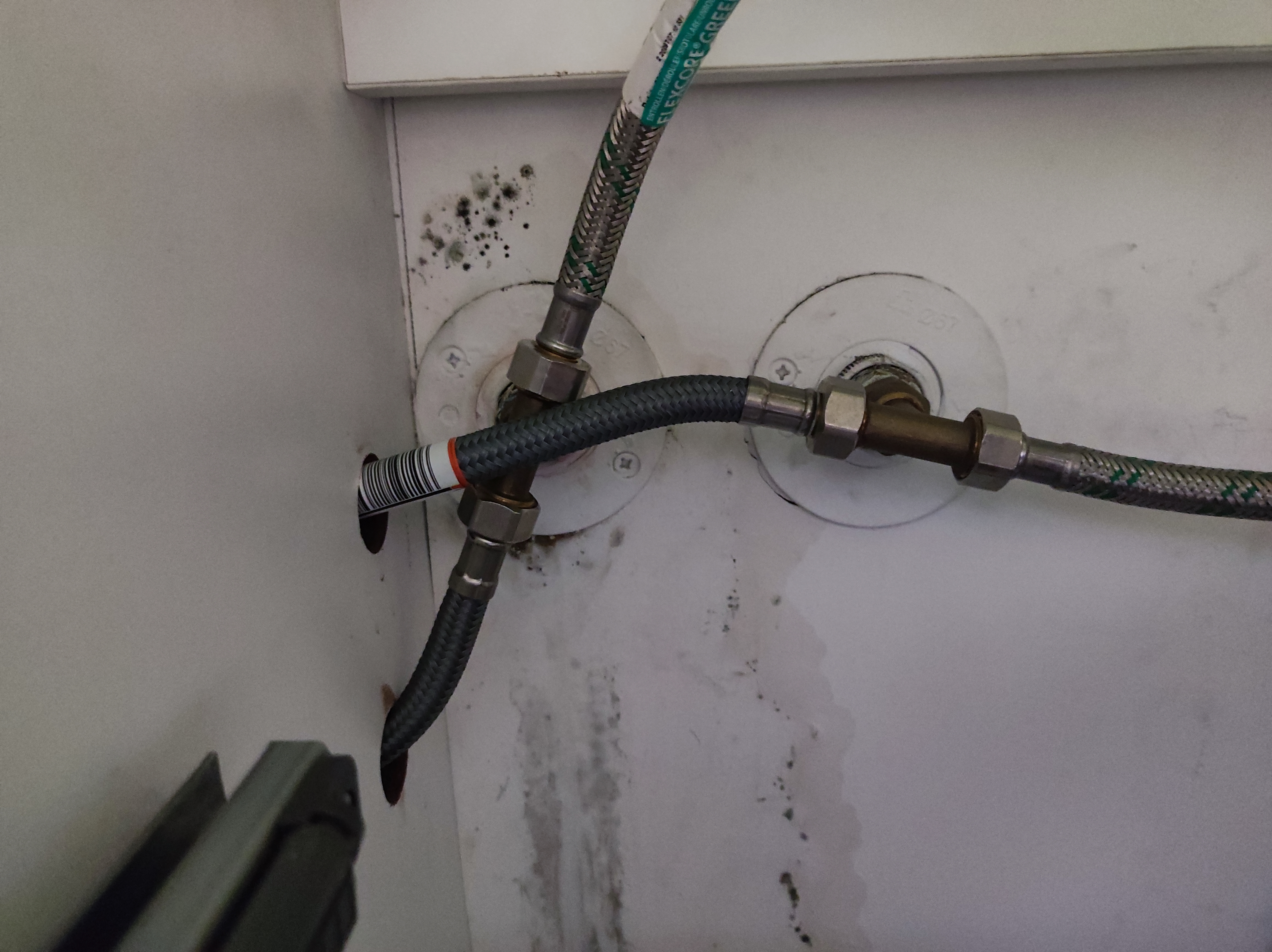

Bon et bien..
Fuite sur un raccord PER sur l'arrivée d'eau chaude du double vasque de la salle de bains..
Heureusement c'est l'eau chaude on a pu isoler ça..
Attendons des nouvelles de l'assurance.
Ci git une signature.

Shitan a écrit :
Bon et bien..
J'avais une vanne qui a claqué dans la salle de bain : sol foutu mais on a eu de la chance, on était là quand c'est arrivé. L'assurance a payé le matos et un bout de notre boulot (c'est nous qui l'avons refait)
Bon chance

Shitan a écrit :
Bon et bien..
Raccord serti? mécanique?

Shitan
detailer :o
Posté le 15-01-2023 à 21:10:53  profilanswer
https://rehost.diberie.com/Picture/Get/f/128606
On a dévissé la rosace et on l'a décalée du mur
Ça suinte un peu a nouveau car le ballon thermo tourne a l'instant present, mais sinon ça n'a pas bougé de la journée.
C'est peut être juste le joint mais c'est certainement dans le raccord encastré..
On a pas les compétences,et on a surtout l'angoisse que ça s'aggrave donc on préfère confier a qqun de "compétent"
 [:glaurung]
Je vois pas de pb.
Un coup de peinture anti moisissure et c'est bon :o
Faut dévisser et inspecter le raccord :o
Il a peut être été pincé lors du montage....
Humanity is overrated
