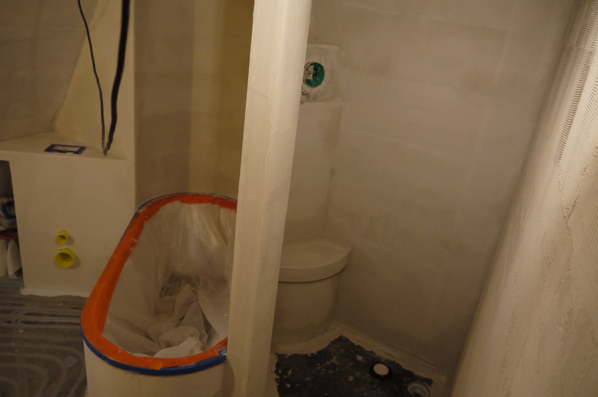

dans la cuisine ideal standard
J'ai pris une Kadewei en acier émaillé justement : https://www.skybad.de/fr/kaldewei-c [...] weiss.html
edit : que j'ai incrusté dans des cloisons courbes en Wedi :
https://rehost.diberie.com/Picture/Get/r/126754
Message édité par berlo le 04-01-2023 à 17:13:17
