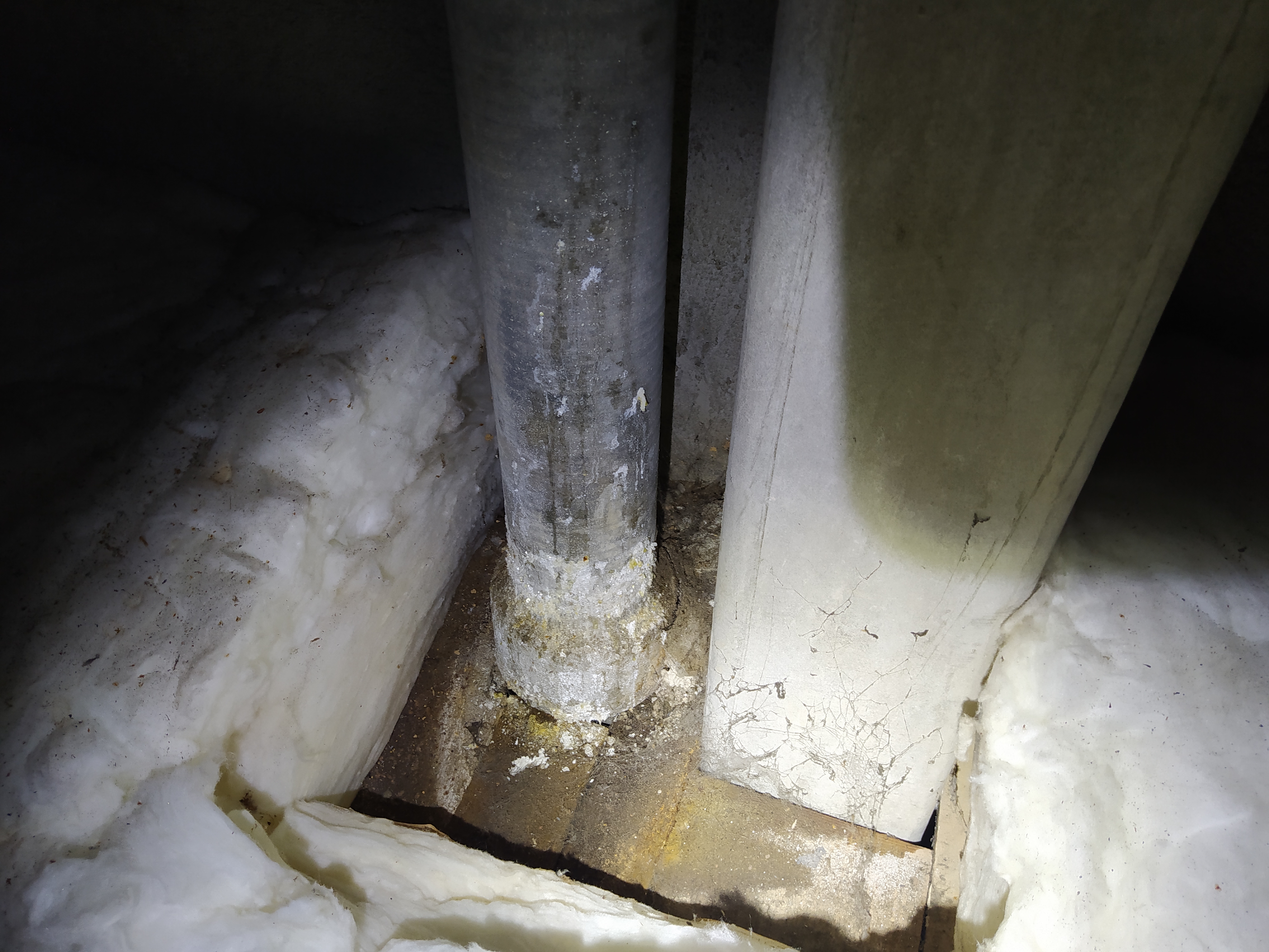

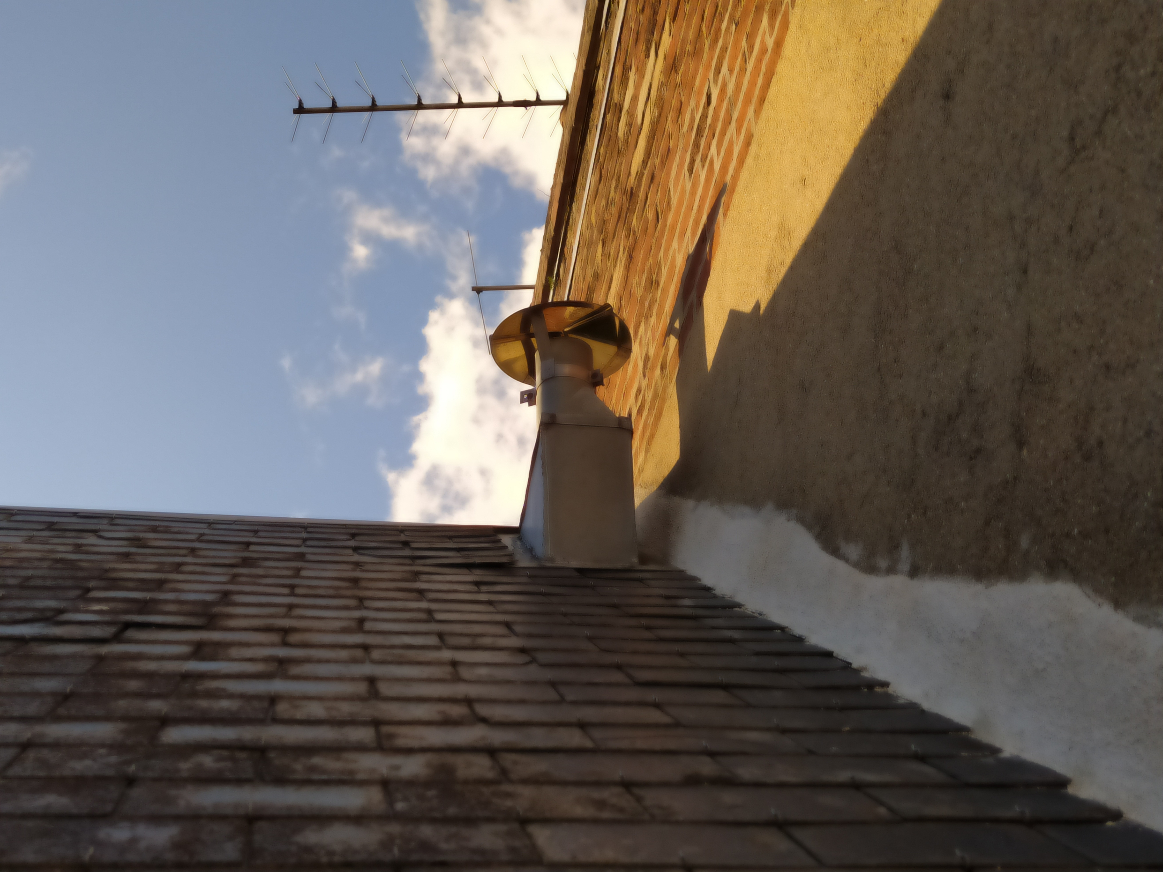

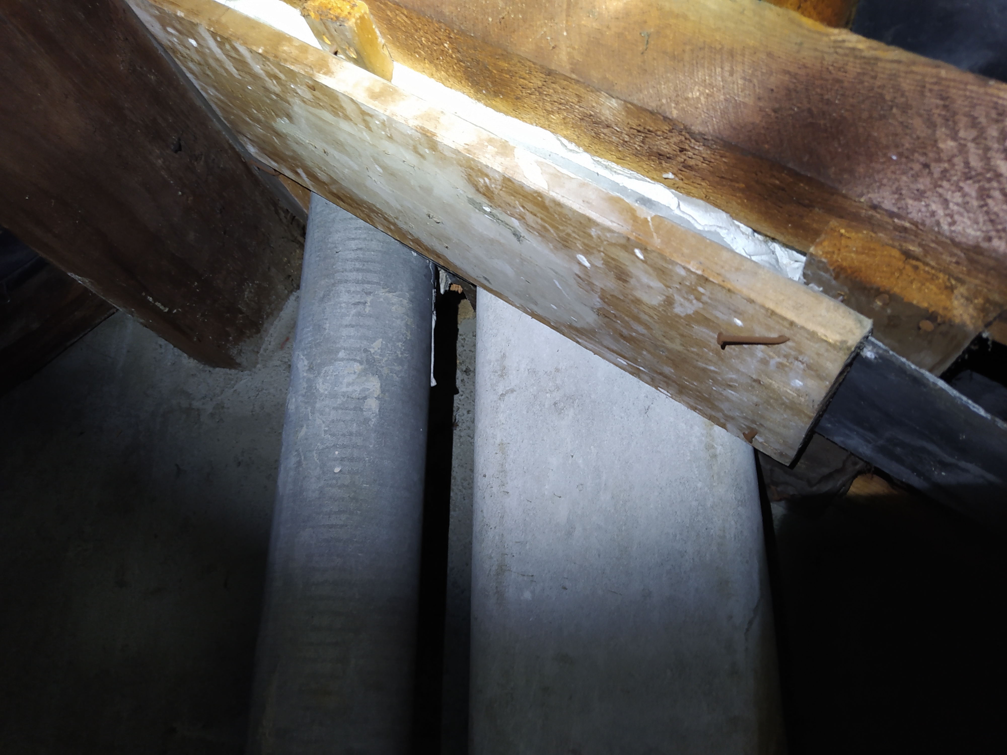

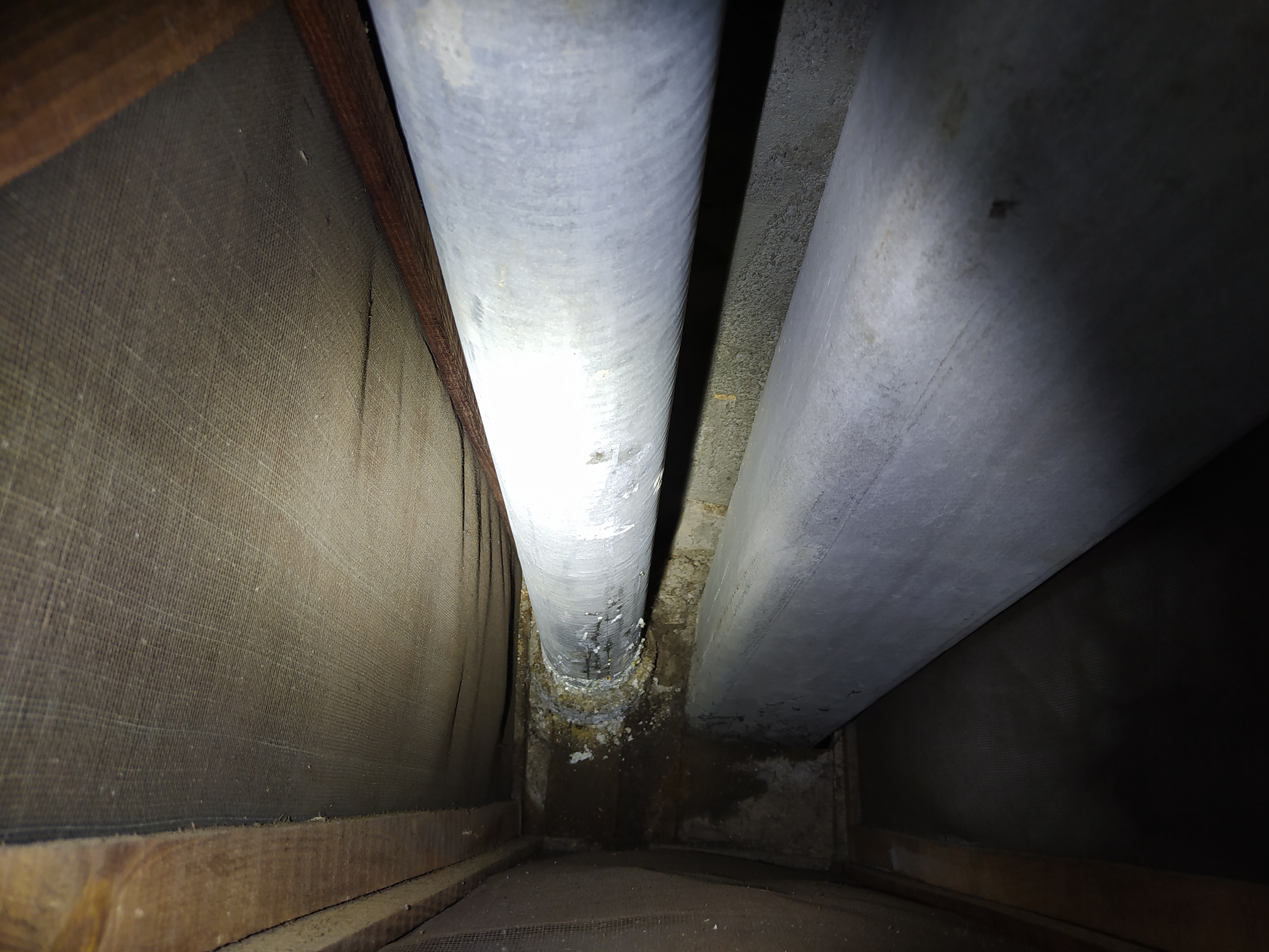

Bonjour,
J'ai un petit soucis au plafond de mon second étage. Du coup, je suis allé dans mes combles perdu regarder tout ça de plus près.
Bref, j'ai deux conduits un de section circulaire et l'autre de section carrée qui sorte sur le toit. J'imagine que ça doit être pour l'aération naturelle et évacuation fumée ancienne chaudière. Je n'ai pas encore de VMC mais c'est en projet.
Bref, les deux conduits:
https://rehost.diberie.com/Picture/Get/t/126427
et ils vont dans le toit pour sortir.
https://rehost.diberie.com/Picture/Get/t/126426
Vu du dehors
https://rehost.diberie.com/Picture/Get/t/126429 avec la sortie des fumée avec le chapeau et la sortie aération pour le conduit section carrée devant.
Bon, on voit bien que sur le planché, c'est humide. Donc ça vient de là et plus particulièrement du tuyau à section circulaire. Il est bien endommagé. Il doit y avoir de l'eau qui arrive de la sortie du toit et qui se retrouve là...
C'est inquiétant car j'imagine que c'est de l'amiante?
vu du dessus
https://rehost.diberie.com/Picture/Get/t/126424
Que faire?
Message édité par toutsec le 02-01-2023 à 15:52:26

IMO un conduit d'amiante (<> floculé), tant que tu n'y touches pas et que tu l'utilises pas une entrée d'air dans le logement, ça ne craint rien.
Le conduit circulaire, il faudrait comprendre à quoi il sert ; Ce n'est pas une prise d'air pour la chaudière ?
D'ailleurs ton conduit n'est pas vraiment conforme avec la murette sur la droite (qui a du être ajouté après) ; Un conduit c'est +40cm du faitage. Là faudrait ajouter 1.5 à 2m de conduit a vu de nez.
.::| Feedback |::.

toutsec
Posté le 02-01-2023 à 16:26:00  profilanswer
J'imagine oui surtout si je veux une VMC à la place...
Ce sont des conduits inutilisés.
