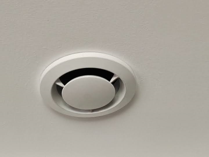

125 c'est le diamètre du tuyau. Tu mesures la bouche là :o

dubitatif
Posté le 10-12-2022 à 14:05:02  profilanswer
Ce n'est pas une histoire de diamètre interne/externe, mâle/femelle ?

Non mais y'a pas 5mm d'épaisseur. Faut déjà commencer par mesurer la chose que l'on veut mesurer, au lieu de regarder un autre truc et dire "oh bah mince, c'est pas la bonne taille" :D

Bagdarion
Posté le 10-12-2022 à 14:09:02  profilanswer
jma64 a écrit :
les standards évoluent, j'ai eu également à bricoler avec des bouches de 115.  Les descentes/évacuations WC aussi ont changé au fil du temps.
edit: et trouver du 115, pas facile ici.
J'ai mesuré le diamètre externe de la bouche, qui, lorsque je l'insère dans le tuyau, colle à la parois.
Du coup, j'ai du mal à comprendre où je mesure mal ou où je devrais mesurer.
Au pire le tuyau fait 2-3mm d'épaisseur, non ? [:transparency]
edit: mais du coup je peux partir sur l'achat d'une bouche 125 selon vous ?
Message édité par Bagdarion le 10-12-2022 à 14:09:49

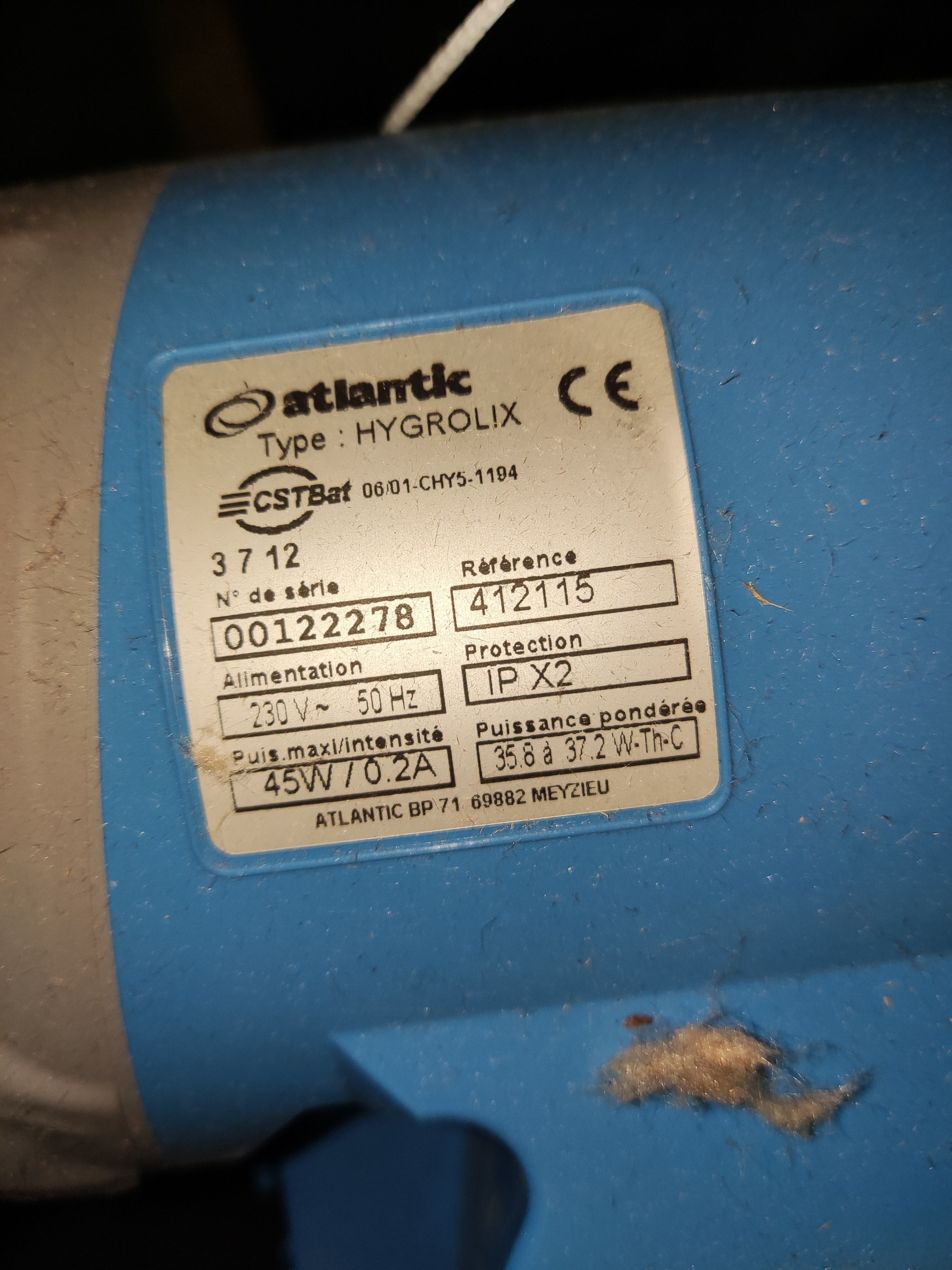

Bagdarion a écrit :
Question VMC, peut-être que celle-ci aurait plus sa place sur le topic bricolage.
A vous de me dire :D
Mon installation VMC, vieille de 10 ans, est constituée d'une VMC Atlantic simple flux Hygrolix réf 412115 et de bouches d'extraction simples.
Si je ne m'abuse la VMC est hygroréglable et par conséquent les bouches auraient dû être elles aussi hygrorégables.
J'ai bon?
Si oui, est-ce que je peux prendre n'importe quelle bouche hygro dispo dans le commerce ?
ps: je cherche à changer car
- elle fait beaucoup de bruit
- elle tourne en permanence
- j'ai pourtant un taux d'humidité à 45%

Le bruit ok, mais 45% d'humidité c'est "sec" pour une maison

Bagdarion
Posté le 10-12-2022 à 17:06:49  profilanswer
J'ai une maison en ossature bois, par nature c'est un peu plus sec.
Mais justement, je me demande si la VMC à 100% 24/24 ne joue pas en défaveur également.
Ceci dit, de ce que je lis la norme acceptable est entre 40 et 60% donc je suis "bon", limite, mais bon.
J'ai bon?
https://rehost.diberie.com/Picture/Get/t/113392
https://rehost.diberie.com/Picture/Get/t/113393
ça c'est normal  :whistle:

45% d'humidité c'est très bien y a aucun problème
