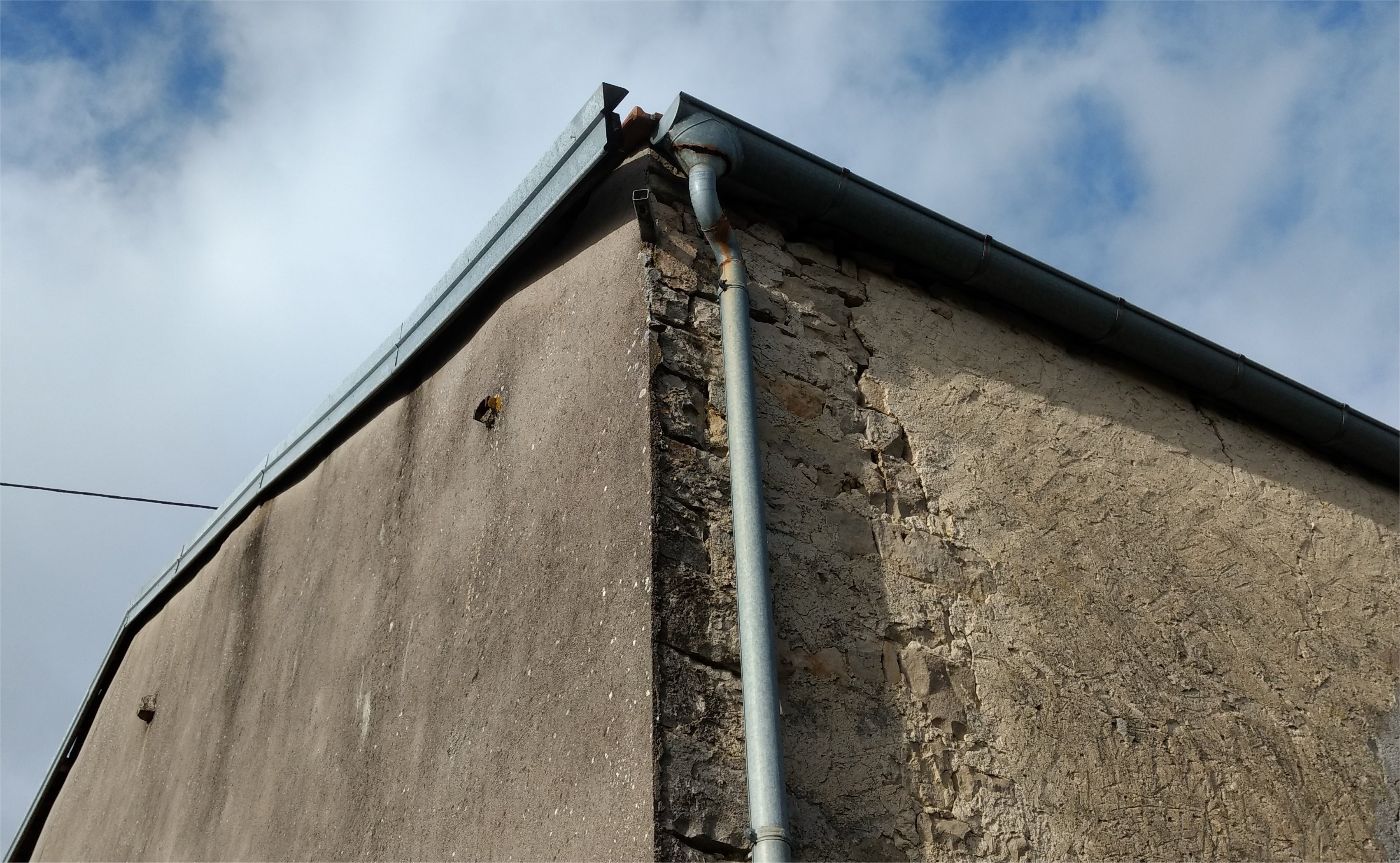

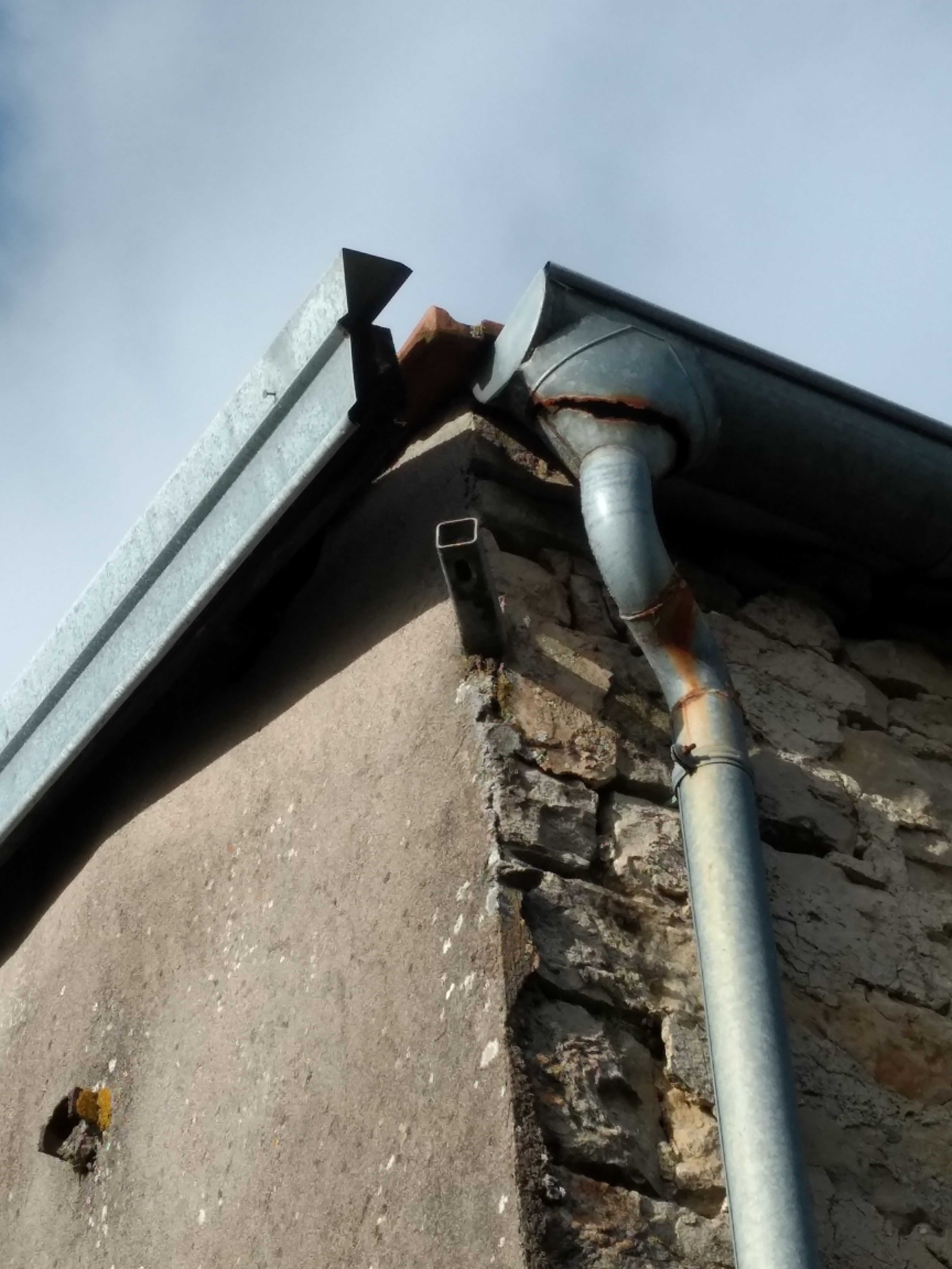

Aline BOQS a écrit :
#LaRuineDeAline
Hop, quelques photos pour commencer :
- https://zupimages.net/up/22/46/7lyw.jpg
- https://zupimages.net/up/22/46/nscr.jpg
- https://zupimages.net/up/22/46/qpew.jpg
J'aimerais rafistoler ça avant de repartir vers d'autres cieux, et j'ai déjà quelques idées... :D
1- Je perce quelques trous dans la tole, puis j'utilise quelques tours de fil de fer pour "solidariser" avec le mur ;
2- Je perce un ou deux trous dans la tole, et dans le mur derrière (en espérant que ça passe pas à travers) et
j'y colle de la grosse cheville et quelques tire-fonds. ;
3- Raser à coups de missiles ukrainiens n'est pas une option, pas plus qu'un incendie "accidentel".  :pt1cable:
De toute manière, je n'ai aucune idée de comment on répare ça "officiellement", aussi me dis-je qu'un peu de HB, bah
ça gênera personne.  :whistle:
Des avis par ici ?
solution deux pour remettre le zinc extérieur au dessus des tuiles.
la solution un peut aussi marcher. Par contre, j'utiliserais du fils électrique pour pas qu'il rouille pour une meilleur tenu dans le temps.
#LaRuineDeAline
Des avis par ici ?
Mais cette maison tu vas la garder ou pas?
Oki, tu as bien compris le démarche et tu sembles du même avis que moi.  :jap:
C'est noté aussi pour utiliser un fil "inrouillable"  :D
