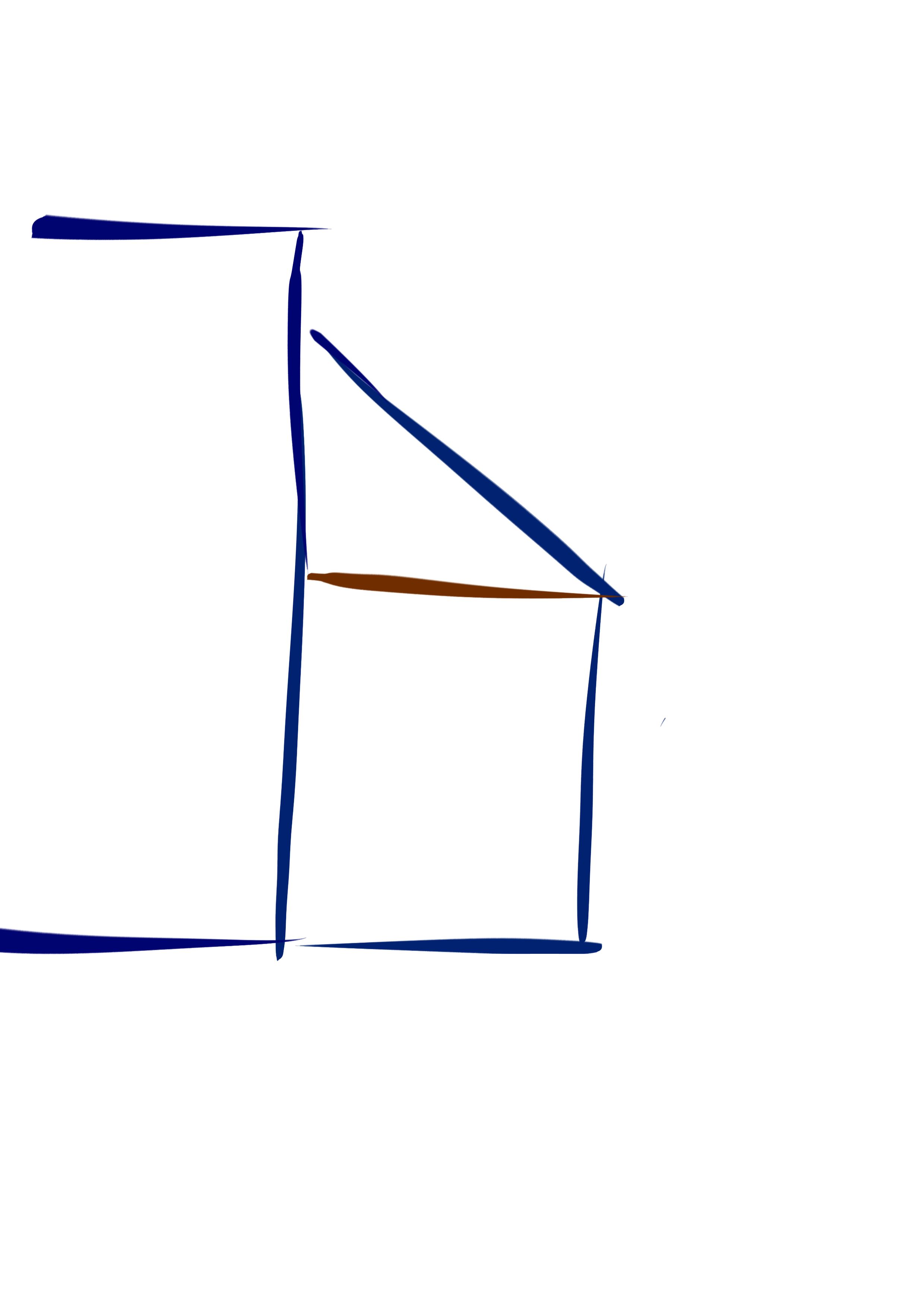

Bonjour,
j ai une extension qui a été faite à l extrémité du pignon: autrement dit un nouveau pignon a été érigé 4m + loin du précédent et + bas que lui. Une toiture 3 pans couvre tout celà en rejoignant l ancien pignon qui se poursuit au dessus de cette toiture.
https://zupimages.net/up/22/39/8f57.png
Sur quoi peut-on imaginer tomber en termes de charpente horizontale?
n°66901930
andre1980
Les gros nichons vaincront
Posté le 30-09-2022 à 22:53:06  profilanswer
une demi-ferme.
Je comprends pas ta question.

ragexen
Hasta la victoria siempre
Posté le 30-09-2022 à 23:38:08  profilanswer
Ça m'arrangerait bien d'y faire un plancher et d ouvrir le pignon à l'étage pour y accéder.
Mais n'ayant aucune idée de la géométrie de la charpente, impossible d'en évaluer la possibilité (enfin à ce stade c'est plutôt la "probabilité" ).
Bon, avec des demi-fermes ça ne serait pas possible, il y aurait toutes les contrefiches pour rendre impraticable :/

ragexen a écrit :
Bonjour,
C'est quoi, tu t'essaies à la calligraphie asiatique ? [:thektulu]

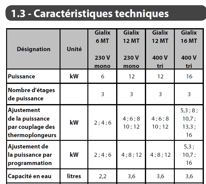

Regarde la gamme des Gialix de chez Noirot.
https://www.auer.fr/fr/produits/cha [...] lectrique/
Par contre sur ce type de chaudière elec, contrairement aux chaudières gaz, souvent les sorties sont par le haut pour des questions d'immersion des thermoplongeurs.

Justement le truc pas mal sur cette gamme (et d'autres j'imagine) c'est que tu peux parametrer le max utilisé en conso :
CF la doc de la gamme MT :
https://rehost.diberie.com/Picture/Get/f/91224
Sur un downgrade très important, il faut shunter à l'intérieur via le coffret elec intégré les thermoplongeurs en trop.
Pour une config classique, ça se fait par simple réglage sur l'elec.
Avantage donc, ça peut te permettre d’éviter de changer de puissance d'abo EDF si t'es pas pressé sur le temps de montée en chauffe (à voir dans le cas de l'ECS en direct ce qui est suffisant par contre...)
Pour moi l'emmerde principale c'est le passage du plombier pour reprendre les sorties chauffage du bas pour faire le contournement de la chaudière jusque par dessus, si tu dois rallonger en cuivre. Pour des questions esthétique perso j'irai pas braser un embout puis du PE, multicouche ou flexible, à moins de pouvoir masquer le tout. Dans ce cas ça simplifie les choses.
