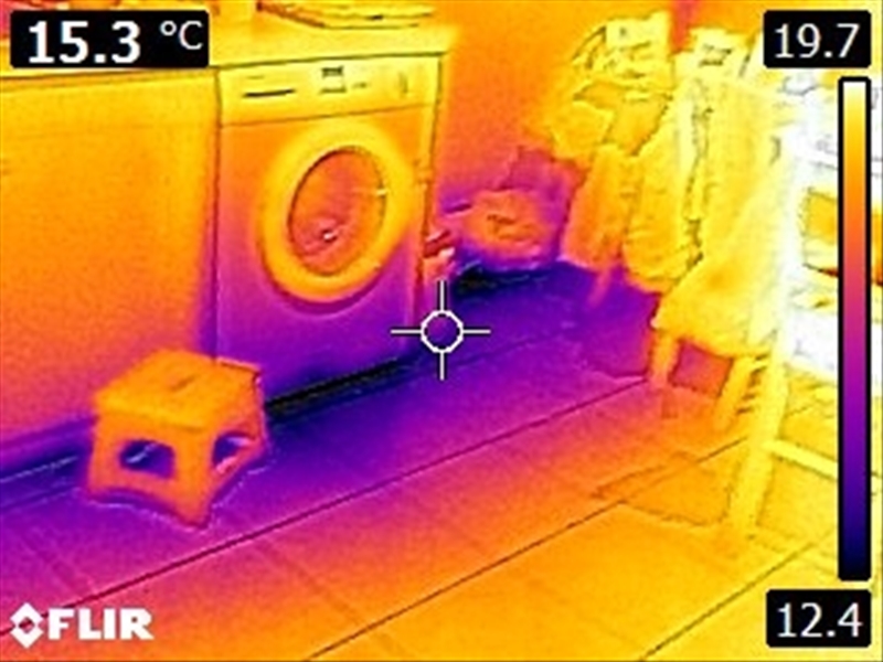

Posté le 29-09-2022 à 09:17:11  profilanswer
Hello  :hello:
J'ai ma cuisine à l'étage, avec une partie du plancher en porte à faux (enfin, en surplomb avec poteau poutres, cf photo ci après) que je voudrais isoler car ça me fait une zone froide sur la cuisine.
Je cherche une solution simple, même si ça me coûte un peu plus cher (il n'y a que 5 m2). Que pensez vous de plaques de liège laissé brut ensuite ? Sinon c'est solution classique isolant PE / PU / laine de roche + bardage, mais c'est plus de boulot
Je dois viser un R de combien pour éviter la sensation de froid ?
Merci !
https://rehost.diberie.com/Picture/Get/t/90780
Edit : la photo de la caméra thermique...
https://rehost.diberie.com/Picture/Get/r/90782
Message édité par Phenix21 le 29-09-2022 à 09:37:01

keos92
This is the way..
Posté le 29-09-2022 à 09:24:38  profilanswer
Hello
Tu dois pouvoir faire une structure avec des rails / isolant et fermé avec du fermacell mais pas certaine que cela soit bien efficace.
type : https://www.youtube.com/watch?v=rCWlakmLgpc
A+
Message édité par keos92 le 29-09-2022 à 09:25:47

Phenix21 a écrit :
Hello :hello:
Merci !
Vu la faible épaisseur que tu as, je partirai sur du PU pour avoir le meilleur R.

Phenix21 a écrit :
Hello  :hello:
Merci !
Il faudrait voir si c'est faisable, mais éventuellement:
- panneau de wedi 80mm collé au plafond
- 2eme panneau de wedi 80mm avec pose croisée
- finition sur le wedi (juste un enduit)
n°66889590
Phenix21
Posté le 29-09-2022 à 14:37:06  profilanswer
carbon38 a écrit :
Perso, en extérieur, je mettrai un bardage pvc plutot que du fermacel. Et si tu veux une surface à enduire, alors je préviligierai de l'aquapanel outdoor de knauf. :jap:
A la lecture de tes messages, on a l'impression que tu veux une solution efficace qui ne demande ni travail, ni temps à passer. Ca n'existe pas. Soit tu fais un HB moche et inefficace, soit tu prends le temps nécessaire pour concevoir et réaliser ton petit bout d'ITE et tu pourras avoir un truc qui résoud (partiellement) ton soucis. ;) ;)
C'est vraiment si HB que ça les panneaux de liège ?
Mais oui, tu as compris l'essentiel, je ne veux pas y passer des plombes non plus...
Et il restera toujours les points thermiques au niveau des poutres, que je ne pourrais pas traiter sans faire une ITE
Quel R tu viserais ?
n°66889740
carbon38
Dead Rabbit! :o
Posté le 29-09-2022 à 14:51:30  profilanswer
Perso, je ne viserai pas un "R" particulier. Je tâcherai juste d'utiliser au maximum les 200mm dispo en ayant une finition propre affleurant les poutres en sous-face.
