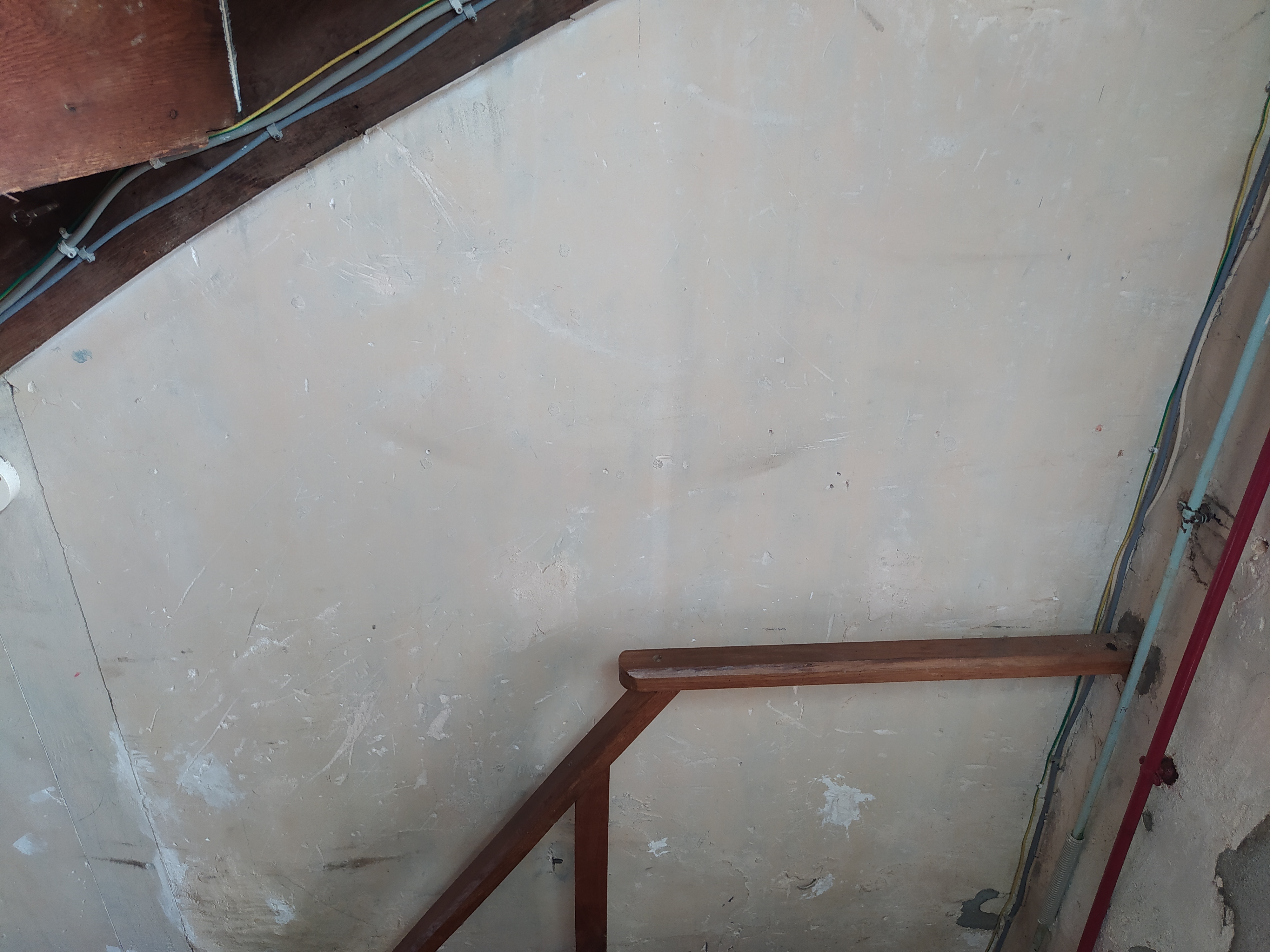

toutsec a écrit :
Bonjour, derrière ce mur qui est dans l'entrée de ma cave se trouve mon salon. https://rehost.diberie.com/Picture/Get/r/89512
Un radiateur se trouve derrière et, bien entendu, le mur est chaud lorsque celui ci tourne. Du coup je chauffe ma cave. Bref, comment isoler un peu ce mur ? Je 'colle' directement des panneaux de polyurethane extrudé /expansé de quelques cm d'épaisseur ? C'est moche mais bon.
Oui ce sera le plus simple. 100mm c'est bien.
pourquoi ne pas mettre un déflecteur derrière ton radiateur ?

Je sais pas sur quel topic cette requête à la plus sa place mais je tente ici :o
Je fais un appenti solaire en replacement d'un vieil appenti qui a pourri et je demande comment faire au mieux l'étanchéite contre le mur, enfin plutôt une protection contre la pluie plutôt qu'une étanchéité.
Je me retrouve grossièrement dans cette situation et je ne vois pas quelle pourrait être la meilleure solution pour le raccord contre le mur ci-dessous :
https://img.super-h.fr/images/2022/09/22/755d082840101be959a84244fc66f736.png
La meilleure idée que j'ai trouvée pour le moment serait une rive contre mur :
https://img.super-h.fr/images/2022/09/22/cff016e6bd512b16955696c8263454ca.png
D'autres brillantes idées ? :o Sika 11FC ? :o

libussa
Posté le 22-09-2022 à 12:11:39  profilanswer
https://img.super-h.fr/images/2022/ [...] 66f736.png
https://img.super-h.fr/images/2022/ [...] 3454ca.png
solin de rive, en plomb ou autre ?
genre ça https://www.brico-toiture.com/solin [...] 07093.html
