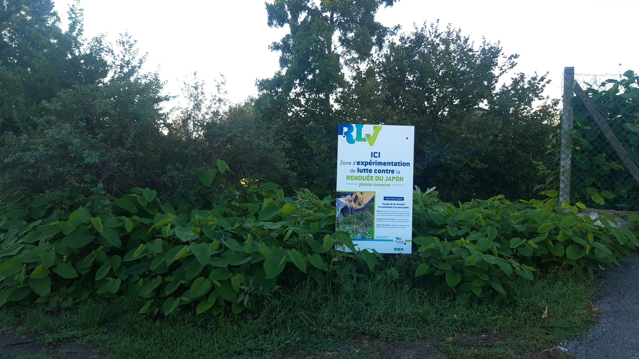

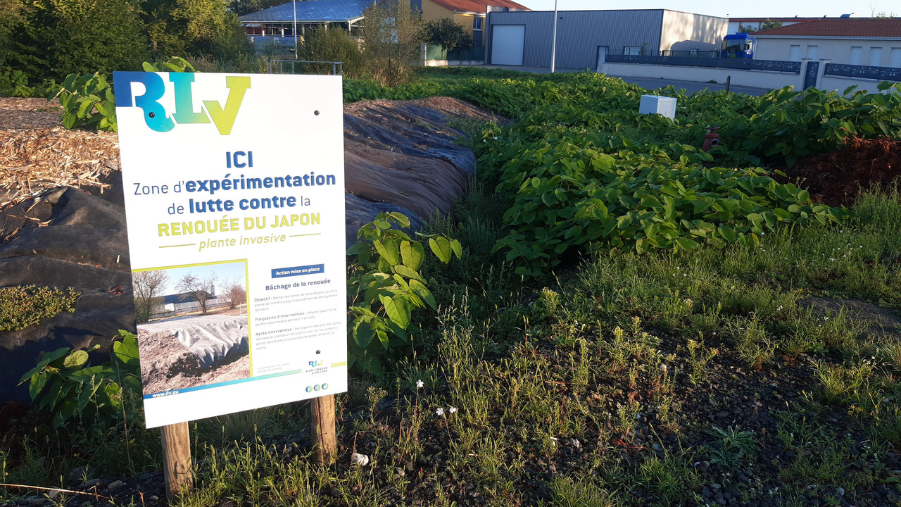

Carbon'R a écrit :
A moins de 20km de chez moi, il y a ça :
https://i.postimg.cc/mkvH6bJC/20220904-080749.jpg
https://i.postimg.cc/RhHdgCXx/20220904-080914.jpg
[:frogaski62:5]
L'occasion de se souvenir de l'épisode des 10 plaies de l'immobilier envoyées par D.ieu pour faire plier le peuple HFRien :
1. Les agents immobiliers
2. Les assureurs habitation
3. Les [matière x] imitation [matière y]
4. La peinture sur carrelage
5. Les dalles de polystyrène pour les plafonds
6. Les isolants minces
7. Les artisans qui font comme ça depuis 30 ans
8. L'amiante
8. Les sols argileux
9. La renouée dans le jardin
10. La mérule
[:sadfrog62:5]
