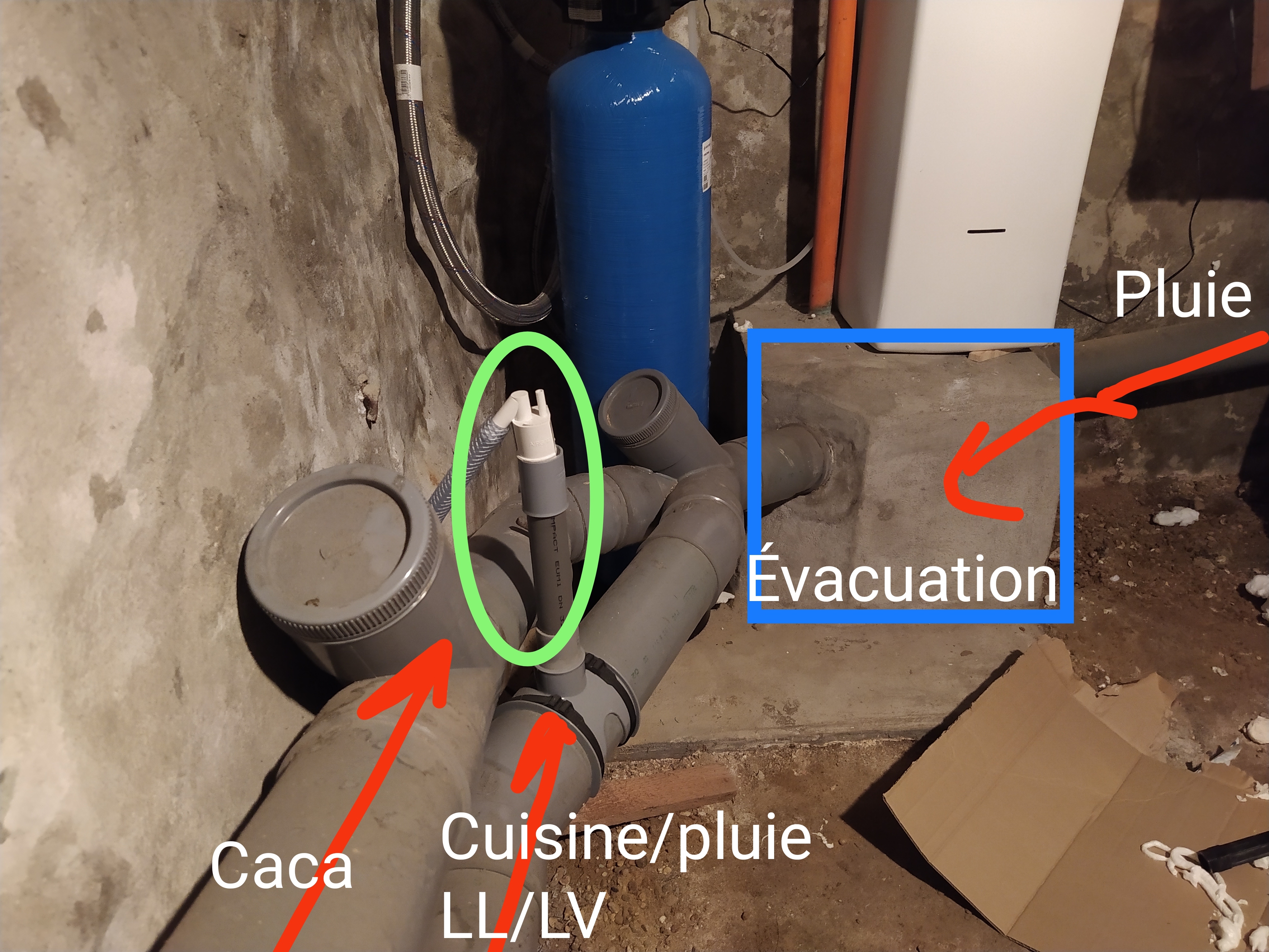

toutsec
Posté le 01-09-2022 à 21:16:57  profilanswer
Bonsoir,
J'ai un problème d'odeur dans ma cave
. Je vous joins une photos avec l'évacuation dans les eaux usées de la ville en bleu. Les conduits en rouge. Et en verre, ce qui a été rajouté pour mettre l'adoucisseur d'eau de la part des anciens propriétaires. C'est une évacuation pour le surplus de l'adoucisseur. Bref, ça fait un trou et donc les odeurs peuvent s'échapper par là et ça sent mauvais. Bref., qu'est ce que je peux faire pour enlever les odeurs ? Existe il une sorte de clapet anti odeur ?https://rehost.diberie.com/Picture/Get/r/85947
Merci :jap:
Edit : j'ai déjà ouvert les tubes, vu qu'il y a simplement un truc de visser, pour tout passer au jet d'eau. Il n'y avais rien d'alarmant cela dit.
Message édité par toutsec le 01-09-2022 à 21:18:05
Premier Mondial sur Boinc! merci HFR :D

jma64
Electricien chez MOI 8-))
Posté le 01-09-2022 à 21:35:17  profilanswer
toutsec a écrit :
Bonsoir,
. Je vous joins une photos avec l'évacuation dans les eaux usées de la ville en bleu. Les conduits en rouge. Et en verre VERT , ce qui a été rajouté pour mettre l'adoucisseur d'eau de la part des anciens propriétaires. C'est une évacuation pour le surplus de l'adoucisseur. Bref, ça fait un trou et donc les odeurs peuvent s'échapper par là et ça sent mauvais. Bref., qu'est ce que je peux faire pour enlever les odeurs ? Existe il une sorte de clapet anti odeur ?https://rehost.diberie.com/Picture/Get/r/85947
Merci :jap:
Un simple siphon, comme pour l'évacuation du GS de cumulus.
n°66673518
toutsec
Posté le 01-09-2022 à 21:43:27  profilanswer
Vert/verre problème de correction...
Effectivement, vu comme ça, un simple siphon doit faire l'affaire. Pourquoi ça n'a pas été mis dès l'installation ? L'installateur doit savoir ce genre de chose... :??:
