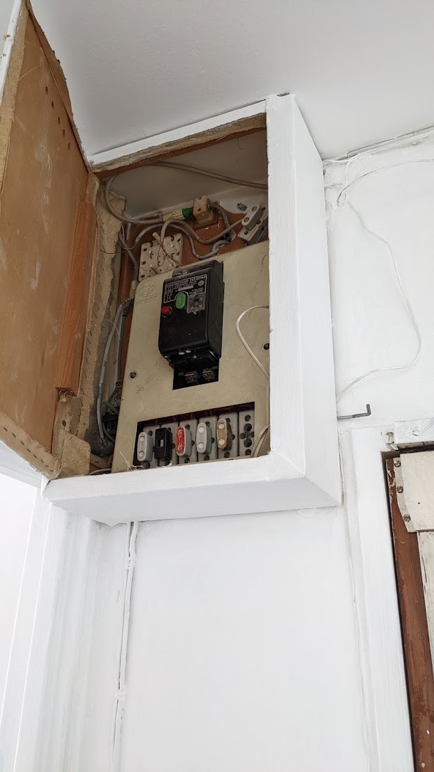

elec idem années 60 je suis en plein dedans
on part de ça : https://rehost.diberie.com/Picture/Get/t/72042
7800€ pour ça dans le devis détaillé (un autre mec m'a mis "9200" avec moins de détails)
Fourniture et pose d'un tableau
élèctrique 3 rangées de marque
GWISS
3 différentiéls 63 A X 2 et 40 A
Module 10/ 16/20/63 A
Lignes direct pour
chaque élèctroménagers
Prise comandée, ou plafonniers
éxistants, ou applique mural
Fourniture et pose d'une sonnette
Fourniture et pose de va et vient
8 prises dans le salon
4 prises dans les chambres
intérrupteurs simple
Tous sera sous plinthes en médium
Les prises et intérrupteurs seront
encastrées
de marque SCHNEIDER
Odace blanc laquée
POUR UN 60 M2
je précise qu'il faut TOUT refaire (prises dégueu, interupteurs idem, passage cables n'importe ou en rajout au fil des époques)
Posté le 11-05-2022 à 09:35:03  profilanswer
GWISS
Lignes direct pour
encastrées
de marque SCHNEIDER
Odace blanc laquée
POUR UN 60 M2
C'est déjà plus chiant car il faut faire venir Enedis pour faire déplacer l'AGCP qui est trop haut.
GWISS
Lignes direct pour
encastrées
de marque SCHNEIDER
Odace blanc laquée
POUR UN 60 M2
Le passage sous plinthe c'est pas du bon boulot.  :kaola:
proposition de ma part pour éviter des saignées et le cout ... (j'ai vécu dans un appart avec des éléments en applique, il y a des gens que ça horrifie, perso j'en ai rien à foutre si c'est propre)
n°65891355
