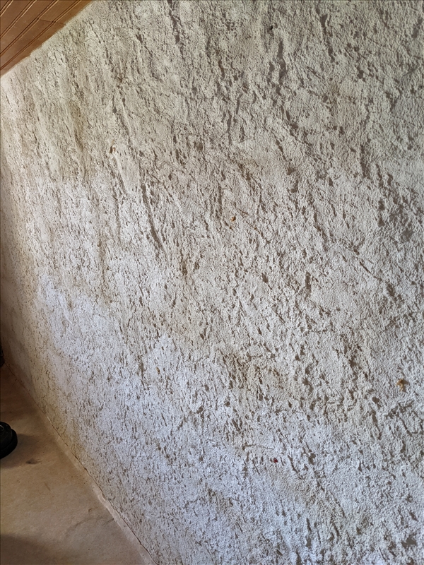

pepeanuts a écrit :
Hello j'envisage de changer une partie d'une cave en chambre d'appoint/salon de jeu.
I - Comment remplaceriez vous ce superbe mur en crépi ? :o
https://rehost.diberie.com/Picture/Get/r/69852
II - Le sol est composé d'une couche de moquette puis d'un lino (non collé :o )
On vire tout et on pose sous-couche + startifié ?
III - Un placard avec fond en placo qui semble être collé sur des briques creuses, elle mêmes devant des parpaings
C'est pas craignosse niveau isolation ?
IV - Ne pas oublier de déclarer tout ça aux Impôts !
On compte sur toi camarade  :o

ours02 a écrit :
1. je collerais des plaques de BA13 au MAP par dessus
2. oui tout virer, sous-couche+contrecollé (attention ça risque de partir en vrille strat/contrecollé/massif, on est dredi  :o ). mettre aussi un polyane, pour être sur de pas avoir de remontée d'humidité
3. j'e laisse les autres répondre. mais si c'est là depuis longtemps, et que ça n'a pas noirci, c'est que la piéce n'est pas humide, donc pas craignos
d'ailleurs ta cave est ventilée comment?
C'est une cave/sous-sol qui donne accès à un jardin, c'est une maison sans VMC donc l'air passe par où il peut (sous les portes, les fenêtres avec ouvertures) :o
Qui y t'il à déclarer ?  :??:
Cette pièce a déjà servi comme chambre, en l'état (plus propre bien sur  :D ).

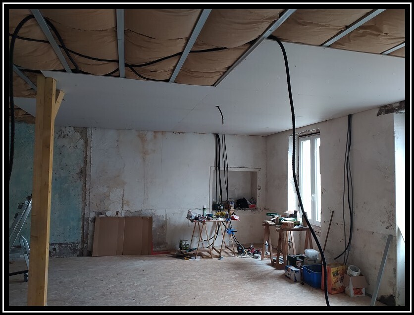

j'ai posé 6,75 plaques cette après-midi  :o
https://img.super-h.fr/images/7b679cf641cafc9aca399621956c2a82.jpg
https://img.super-h.fr/images/7b679 [...] 6c2a82.jpg
J'aurais monté l'isolation des murs d'abord au plus haut avant de faire le plafond contre, mais je suppose que structurellement tu peux pas...
n°65760657
andre1980
Les gros nichons vaincront
Posté le 22-04-2022 à 23:08:32  profilanswer
le placo va être recoupé le long du mur-fenêtre une fois le rail du plafond posé. Plus simple et rapide de découper 8m d'un coup.
Sur les autres mur, le placo arrive à 10cm pour laisser la place à l'isolant du mur.
Message édité par andre1980 le 22-04-2022 à 23:09:47
Ok Chef  [:clooney6]
Belle pose sinon.
