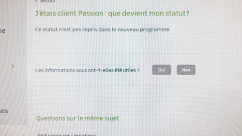

Carbon'R a écrit :
#LeroyMerlinGate
Jusque là, on passe à un programme gratuit au lieu de ~8€/an, et une réduction moyenne de 3%.
https://img.super-h.fr/images/99394 [...] 0c6.md.jpg
Sauf que si vous dépensez disons 2000€ hors journée -10%, et 2000€ en journée -10%, la réduction totale est de 5%. On doit pouvoir retrouver la proportion à partir de laquelle cette nouvelle version du programme fidélité est intéressante, mais j'ai la flemme de poser l'équation :D
- Disparition de la carte
- Les remises -10% que vous avez en stock sont converties en un bon de 45€, donc si vous avez pour plus de 450€ d'acahts à faire, consommez votre journée -10%
https://img.super-h.fr/images/7c610 [...] 83a.md.jpg
Sacrée tempête les enfants :o
En gros là vous avez la liste des magasins impactés. Vu la liste réduite, je penche pour un X1 de projet/phase pilote, ils testent sur ces magasins et si ça permet les fgains espérés, ils basculent le reste. Je vous pas pourquoi sinon s'embêter à gérer 2 systèmes de fidélités.
Pas de prise en compte des sous dépensés sur la marketplace.
https://img.super-h.fr/images/3dd72 [...] 23b.md.jpg
Rien de bien nouveau ici :
https://img.super-h.fr/images/e5889 [...] 5b2.md.jpg
La grosse baise, épisode 1. Avant, une fois passé client Passion, vous le restiez. Ca doit faire 5-6 ans que j'ai mes 3 jours à -10% alors que je dépense aps 10k par an (ça ne m'est arrivé que la première année je crois, ou presque). Maintenant, vous ne l'êtes et le restez que si vous dépensez 10k par an. Et ça ne fait que passer la réduction à 6% + zéro franchise sur la garantie casse.
https://img.super-h.fr/images/85779 [...] a0d.md.jpg
La garantie casse, parlons en. En gros c'est valable pour des objets à partir de 70€, il faut pouvoir ramener l'objet en magasin, et vous n'avez droit qu'à 1000€ de couverture par an. Ca reste assez limité. Je n'ai aps eu à l'utiliser avec l'ancien programme, donc je ne connais aps trop les conditions "anciennes".
https://img.super-h.fr/images/d7c59 [...] 2e9.md.jpg
La grosse baise, épisode 2 : si vous étiez client Passion, vous perdez le statut et devez à nouveau montrer patte blanche. Autrement dit si vous dépensez pas 10k en moins d'un an, vous avez juste les 3% de réduction. Etre bon client se mérite beaucoup plus maintenant :o
https://img.super-h.fr/images/fa5a1 [...] 063.md.jpg
Voilà donc pour moi c'est clair, je vais consommer tout ce que je peux avant le 8 juin. Après cette date, je ne compterais plus sur les 10%, ce qui fait que (1) j'acheterais directement des choses que j'aurais reportées à ma journée 10% et (2) en contrepartie, tout ce sur lequel LM était moins cher seulement grâce à la journée 10%, risque d'être acheté ailleurs, et d'une manière générale, j'aurais moins de scrupules à aller ailleurs puisque même hors journée -10%, je ne serais pas en train de cumuler les points de la même manière qu'avant.
J'avais pas vu ça. Bon bah je renouvelle pas la carte, qu'ils crèvent...

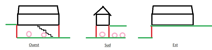

berlo a écrit :
Tu ne peux pas compléter par une ITE plutôt ? C'est déjà bien 10 cm d'isolant, dans l'ancien je trouve, et c'est dommage de refaire si ce n'est pas mal fait.
https://rehost.diberie.com/Picture/Get/f/68344
En rose ce sont les caves.
La maison est sur un double dévers (et fait office de murs de soutènement) :D
- Est-Ouest: mon RDC est à 3m du sol coté ouest :D
- Nord-Sud: idem pour mon pignon sud (qui en + est à l'alignement de la rue). Le nord est mitoyen
Donc l'ITE, si on fait abstraction des encadrements en tuffeau et des exigences ABF: impossible à l'Est, possible au Sud et problématique à l'Ouest.
A l'Ouest, pour éviter les ponts thermiques, il faudrait descendre sur tout le mur y compris le niveau hors zone chauffée et faire des retours sur les caves (creusées irrégulièrement dans la roche) (+ refaire l'escalier d'accès à l'entrée qui ne serait plus assez large).

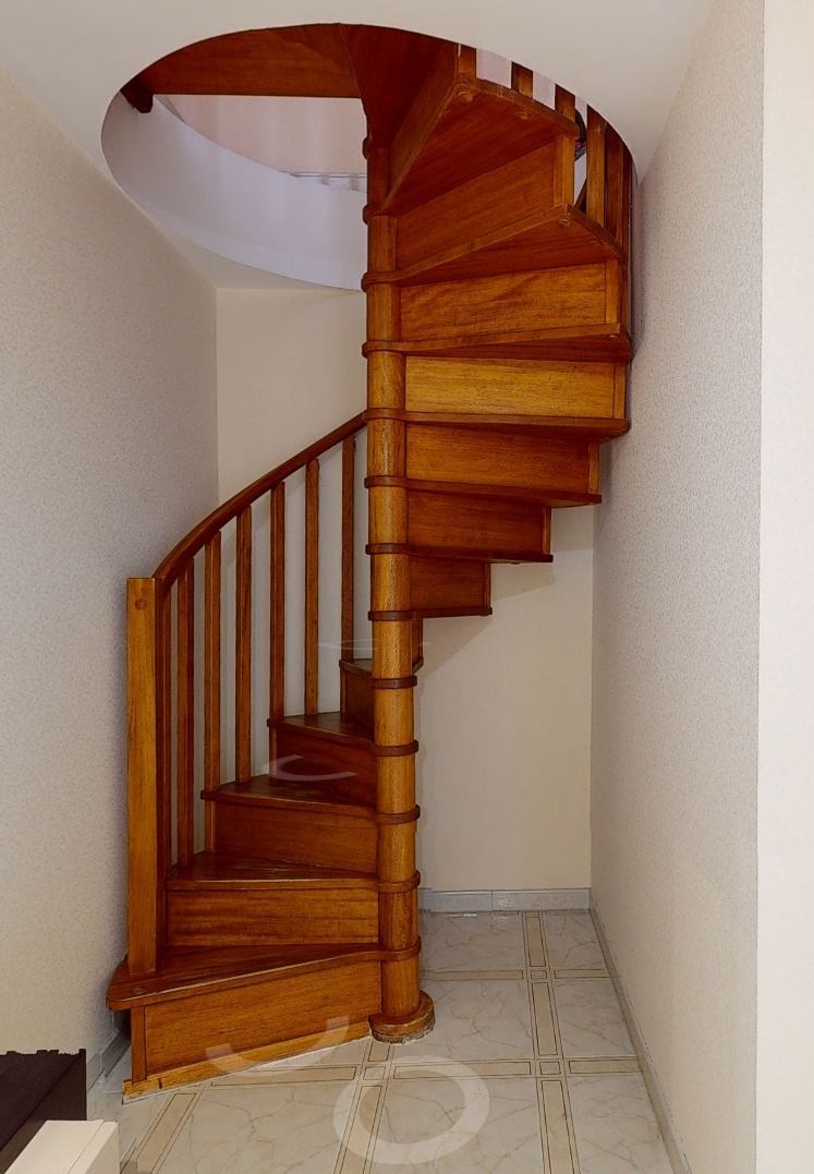

Bonjour,
On va acheter un appart duplex, avec ce magnifique escalier :
https://rehost.diberie.com/Picture/Get/t/68345
Je réfléchis à le changer plutôt que de le rénover, pour un truc plus "aérien". Il y a (approximativement) 2.5m du sol au plafond, une trémie de 40cm d'épaisseur soit 2.9m de sol à sol, et un diamètre de 150cm pour la trémie.
Niveau forme d'escalier , je crois que j'ai pas le choix, un double-quart tournant ne me parait pas possible vu que la trémie est contre le mur du fond.
Je me pose la question d'un escalier qui s'appuie sur les 3 murs, donc de forme carrée, pour faciliter le passage et la montée d'objets encombrants, mais avec une trémie ronde, si on monte sur l'extérieur y'a risque de cogner la tête non?

pingu balboa a écrit :
Bonjour,
c'est marrant, j'aime bien la forme de ces escaliers, mais je me suis toujours demandé comment le gens font pour y passer des canapés ou armoires?  :lol:
sinon on est sur HFR, y'a bien quelqu'un qui va te conseiller de mettre un ascenseur ou monte-charge.  :o
 :D Ca va être un problème concret, il y a à l'étage une chambre , un bureau, une SDB + WC, donc c'est surtout le lit le soucis, pour le reste il faudra des meubles en kit. Les fenêtres donnent dans une terrasse / solarium, aucun accès par la rue possible. L'actuel propriétaire m'a dit que les déménageurs étaient passés par le toit, mais jamais je monte sur les tuiles moi  [:max evans]
démonter l'escalier le temps du déménagement sinon ? 1m50 tu passes des sommiers de 90 sans soucis

pingu balb​oa
Vieux pseudal nul :(
Posté le 07-04-2022 à 14:26:29  profilanswer
Oui je pense que ça va être ça, surtout si je change l'escalier. Rendre carrée une trémie ronde, c'est compliqué? Déconseillé? Besoin d'ingé béton/autorisation copro?
ça dépend :o
j'imagine que à la base c'est une trémie carrée/rectangulaire, et qu'un habillage a été ajouté pour faire une ouverture ronde....Faudrait aller toquer dessus déjà, pour voir si c'est pas juste du placo

Posté le 07-04-2022 à 14:51:37  profilanswer
Pas bête, j'y vais lundi je vais voir ça :jap:
