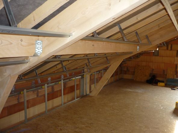

Roger01 a écrit :
Je dois être une tanche sur la recherche google mais je ne trouve pas comment faire la jonction intérieur entre le toit et un coté d'un mur en BA13 (avec de l'isolation derrière) :
https://media.discordapp.net/attach [...] nknown.png
Une idée? :o Merci! :jap:
Exactement pareil qu'entre un mur et un plafond. Le fait que le rampant soit en pente ne change rien. :)

Roger01 a écrit :
Du coup les rails je les fais glisser jusqu'au bout du mur? Ou je l'arrête bien avant l'isolation du mur? [:anefay:1]
Ta phrase ne veut pas dire grand chose. [:ruxx]
il est grand temps que tu passes quelques temps a regarder les vidéos de Taka Yaka sur youtube. (Qui est la référence pour moi pour tout ce qui est placo. ) :jap:
Rien compris.
Le schéma est assez précis quand même, non ?
Tu as déjà fait du montage de cloison placo ?
https://zupimages.net/up/22/07/ar4e.jpg

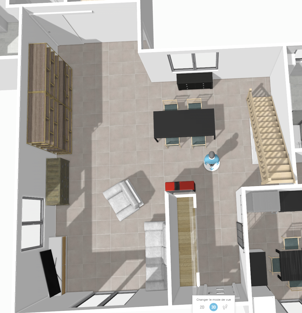

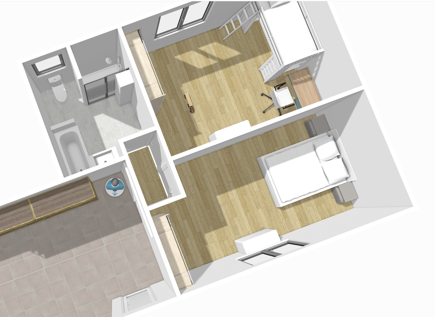

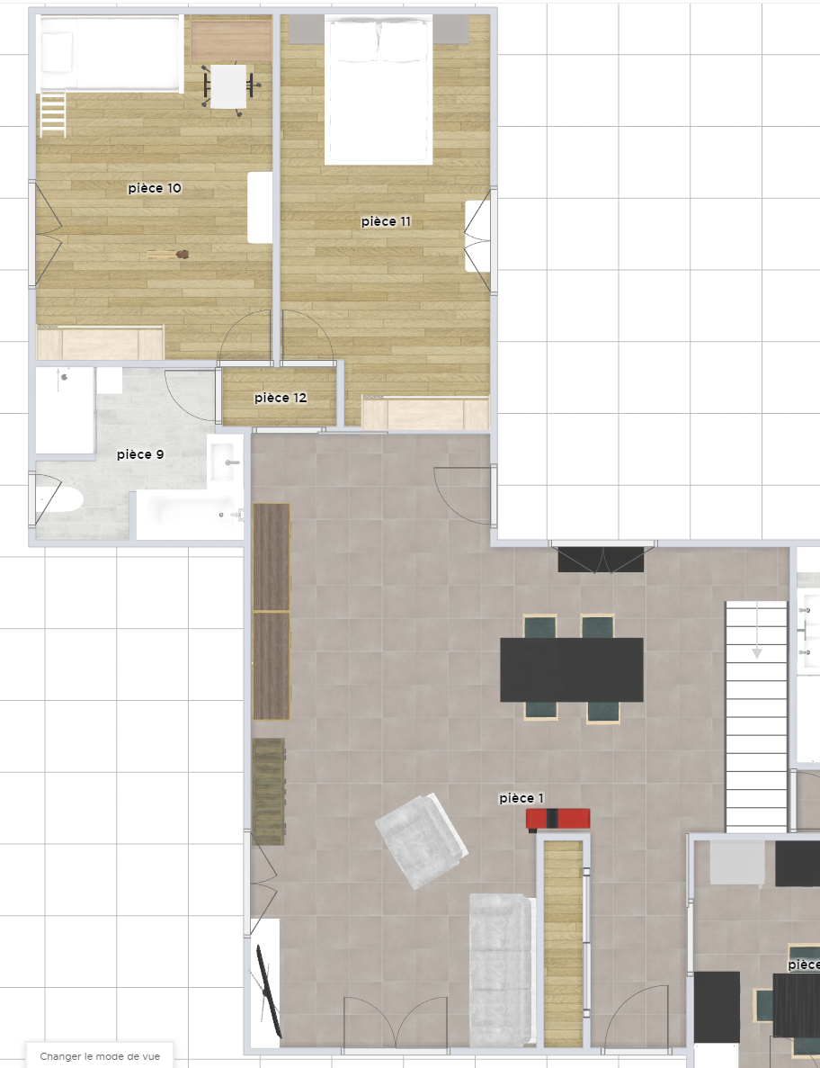

mxpx
Posté le 20-02-2022 à 18:38:37  profilanswer
Cross topic aménagement.
Voila ce qu'on compte faire chez nous.
Bon, je me lance. Voici ma maison actuellement :
https://zupimages.net/up/22/07/ryfs.jpg
Grace au infos de @GladiaS j'ai modélisé ma maison avec le logiciel homebyme. Bon, y a certaines cote qui sont pas pile poile. Mais ca permet de ce donner une idée.
Le but est donc de faire une extension de 40-50m². La je rajoute a la grosse louche 46m² d'extension pour y coller 2 belle chambres. 16 et 14m², ajouter une nouvelle sdb et agrandir le séjour. + 1 porte qui donne sur le jardin.
On fait péter les cloisons de l'entrée et de la chambre 1 et on déplace légèrement l'insert pile sous le conduit de cheminée et il se transforme en poêle a pellet. on ajoute un escalier pour aménager une pièce dans les combles (chambre, salle de jeux,biblio donjon sm.
Voici ce que ca donne :
La partie séjour.
https://zupimages.net/up/22/07/edlx.png
La nouvelle partie nuit :
https://zupimages.net/up/22/07/v0kf.png
Vu de dessus.
https://zupimages.net/up/22/07/awid.png
Je me suis démerdé un poil comme j'ai pu pour créer un sas pour pas avoir les portes de sdb / chambres qui donne dans le salon.
A la base, on était partie sur 40m² en carré La j'allonge l'extension d1m de long, donc 6m² en plus pour tout caser dans la sdb et avoir de belle chambre. 16m² pour le fiston et 14m² pour les parents (sans compter le décrochage pour la penderie).
