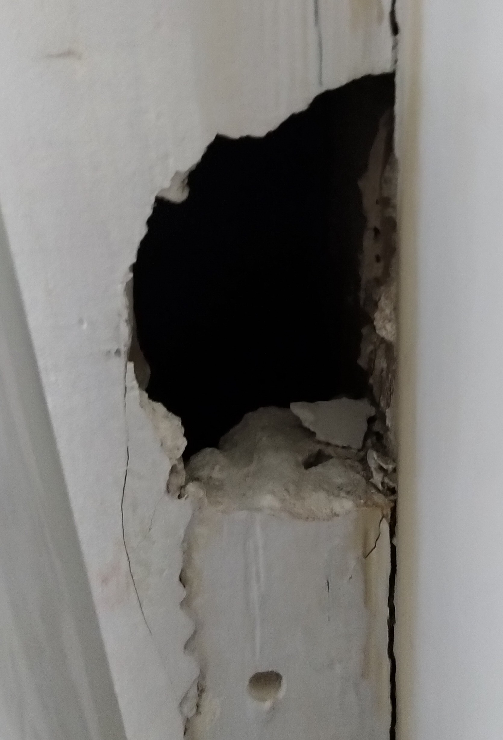

Digaboy a écrit :
En refaisant un placard chez moi j'ai eu la bonne surprise de trouver ça en appuyant sur un bout de mur qui semblait bouger ....
https://zupimages.net/up/22/07/rfs2.jpg
Des idées pour reboucher ça proprement ?
Ça fait 10cm de haut et ya rien derrière
C'est un mur ou une cloison ? On se rend pas bien compte de l'épaisseur de la paroi. Si c'est pas trop épais et qu'il n'y a pas de contrainte structurelle:
Tu mets un tasseau verticalement derrière, tasseau plus long que la hauteur du trou, que tu fixes grossièrement en vissant à travers la paroi. Ensuite tu mets un bout de placo grossièrement découpé à la forme du trou, et tu termines en comblant au plâtre ou avec un enduit costaud genre MAP. Si t'as pas de bout de placo sous la main tu mets un bout de planche, plus fine que l'épaisseur de la paroi de manière à pouvoir égaliser convenablement avec l'enduit.

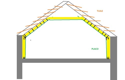

Ton toit côté intérieur est comment ?
Direct tuile ou il y a du placo.
Ton placo est soit collé au mur soit fixé à un rail en haut qui lui est fixé à un bois de la toiture.
Je comprend pas du tout ta question.

Hmm je vais mettre de l'isolation partout (laine de bois coté toit, et laine de verre coté mur) le tout sera enfermé dans du placo, genre ça (voir image) mais pour un toit en pente, je ne sais pas comment m'y prendre, c'est à dire savoir où s'arrête le BA13 du toit, les rails etc...
https://www.travauxbricolage.fr/wp- [...] o-ba13.jpg
Ok.
Tu arrêtes les fourrures du toit la ou tu veux que ton plafond s'arrête tout simplement. C'est toi qui décide de la hauteur sous plafond fini.
https://img.super-h.fr/images/1cd602160b2d093d225b79df2348d415.md.jpg
C'est comme faire un plafond droit sauf que le plafond est de travers.

Hmm, je parlais plutôt de la liaison toit (en pente) et mur du coté :D
Désolé je me suis mal exprimé. C'est sans doute bête mais je n'arrive pas à m'imaginer ça... et dur de faire ça en dessin.
https://media.discordapp.net/attachments/349553308949544964/944728923906908160/unknown.png
En jaune l'isolation du toit et en vert le mur. En gris les rails. Mais je sais pas vraiment comment faire un truc propre entre les deux.

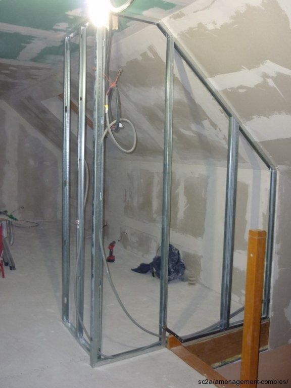

Je comprends pas ta question. Tu souhaite savoir quoi ?
Une fois ton plafond réalisé (placo posé), tu viens poser ton rail au plafond + sol et tu installe ensuite tes montants.
https://zupimages.net/up/22/07/fa0i.jpg
C'est ça ta question ?
Ou tu parles de où faire arrêter le placo de ton plafond par rapport au placo de ton mur ? Si c'est ça, tu suis simplement l'inclinaison de ton toit / charpente.
https://www.reno-info-maison.com/rim_images/articles/capture-d-ecran-2021-04-08-a-13-06-01.png
Message édité par keos92 le 20-02-2022 à 00:13:04
Ces bandes  [:wiids]
Pour le ponçage tu vas en chier des bulles  :o
n°65225894
keos92
This is the way..
Posté le 20-02-2022 à 00:11:15  profilanswer
gimmeshelter a écrit :
Ces bandes  [:wiids]
Image prise au hasard sur le net.

Posté le 20-02-2022 à 00:46:51  profilanswer
https://www.reno-info-maison.com/ri [...] -06-01.png
Du coup les rails je les fais glisser jusqu'au bout du mur? Ou je l'arrête bien avant l'isolation du mur? [:anefay:1]
