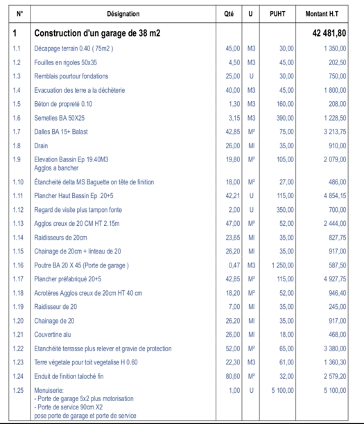

J'ai recu un devis pour mon futur garage, je n'arrive pas trop a savoir si c'est dans les clous ou horriblement cher vu que c'est un peu au delà du standard.
On fait un bassin de rétention des eaux pluviales en dessous du bassin, et un toit végétalisé au dessus (il y a des contraintes très fortes sur le risque d'inondation dans notre coin, ca a fait de gros dégâts il y a quelques années, maintenant c'est la surenchère aux précautions, il nous faut un bassin de ... 19m3, difficile a caser ailleurs sans ravager le jardin).
Donc le devis donne ca:
https://rehost.diberie.com/Picture/Get/f/58887
Il y a une remise de 1k sur le montant final, tres genereux :D
J'adore le décapage du terrain sur 40 cm avec évacuation de la terre (payante) et ensuite la facturation de la terre végétale (c'est justement celle que l'on trouve sur les 20/30 premiers centimètres d'un terrain) pour le toit végétalisé :d
Message édité par Gnarfou le 12-01-2022 à 10:22:18
Il y a pas beaucoup plus de 10cm de terre végétale sur le terrain (tres argileux et assez pauvre), mais en effet on pourrait récuperer la terre végétale décapée sous la maison aussi, ca devrait faire le compte, et avoir un peu moins de terre a évacuer, tres bonne idée  :jap:
n°64923317
Si ton terrain est argileux, pourquoi partir sur une fouille + plancher ? Tu as demandé un devis pour une bonne vieille dalle béton 40/50 cm (à voir vu le faible poids) avec mur parpaing "classique". C'est plus simple à mettre en œuvre et moins soumis aux aléas des terres argileuses.
Parce qu'il faut que l'on case un énorme bassin de rétention quelque part, et vu le volume on a fortement interet a le mettre la plutot que dans le jardin avec un second trou.
Et il me semblait qu'une dalle n’était pas non plus idéale sur terrain argileux, la dalle se mettrait a "flotter" elle aussi, il vaut mieux aller un peu plus profond avec un vide sanitaire.

Gnarfou
Gnarf pour les intimes
Posté le 12-01-2022 à 11:23:29  profilanswer
Oki, donc le vide sanitaire comprend un bassin de rétention, habile. Ca explique en grande partie le coût élevé du garage au final.
Pour la dalle j'étais resté sur le fait que ça ne rompt pas donc ta maison reste intacte même quand le terrain bouge. Et on t'explique autre chose car c'est moins cher et moins contraignant mais qu'au final il n'y a jamais autant eu de litiges dans les zones argileuses que depuis qu'ils font ce type de dalles chainées.
