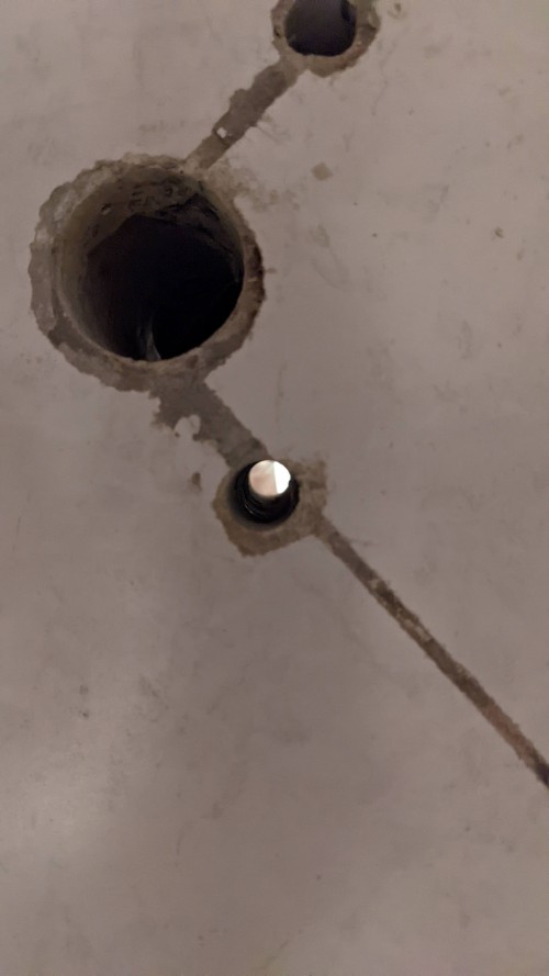

Posté le 08-01-2022 à 18:49:41  profilanswer
J'ai dégagé un bidet  [:sneijder] de ma sdb.
Il reste maintenant les trous qui traversent l'étage, avec quoi je rebouche ça? Pour l'instant j'ai mis du fond de joint
https://img.super-h.fr/images/875c5d0e7538dbc65275e9cddc71e9f7.md.jpg
https://img.super-h.fr/images/a7b18b35cf07fbc6035f3f5bb98d07ed.md.jpg
Message édité par k-nar le 08-01-2022 à 18:49:50

ciment, ils vendent des petits sac d'1 kg de mélange à LR
Message édité par eeeinstein le 08-01-2022 à 18:55:10

Posté le 08-01-2022 à 19:06:05  profilanswer
Ha oui bonne idée, par contre pour le bas comment je refais un truc bien lisse?
Etai + planche et je remplis par dessus?
n°64894439
eeeinstein
Électricien au CERN
Posté le 08-01-2022 à 19:06:41  profilanswer
Oui par exemple
