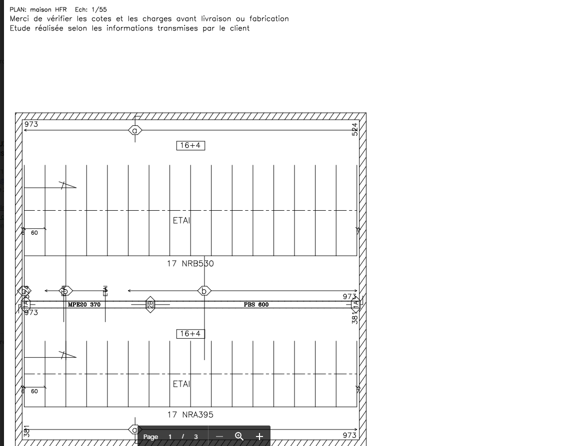

Bonjour,
J’ai besoin d’un avis ou conseil.
Je vais déménager et nous allons refaire tout l’intérieur de la maison.
Actuellement on est en discussion avec un cuisiniste et on se pose la question sur le mur de la cuisine.
D’après le plan, il semble porteur, mais on ne sait pas comment sont les poutres.
L’agent immobilier nous a dit qu’on pouvait l’abattre et qu’il y avait qu’un seul pilier, celui visible avec la canalisation (en vert).
De plus il a déjà vu la même maison sans ce mur.
L’entrepreneur à confirmer en tapotant sur le mur et en regardant l’épaisseur.
Le cuisiniste pense que le mur porte deux poutres.
Quel est vôtre avis?
https://img3.super-h.fr/images/snapshot_2824752490e111e85cc3ced1e.jpg
https://img3.super-h.fr/images/snapshot_162265007369be79762a823c5e.jpg
Message édité par indiana77 le 27-11-2021 à 09:15:25
n°64558358
carbon38
Dead Rabbit! :o
Posté le 27-11-2021 à 09:22:47  profilanswer
Amha c'est porteur. Ça ferait une sacrée portée de dalle sinon. ;)
De manière générale, ne crois jamais un agent immobilier. Il n'est absolument pas technique et ne te dira que ce que tu as envie d'entendre pour te vendre le bien.
Édit : et si ton plan est fiable (il vient d'où ?) On voit bien a l'épaisseur du trait que c'est un mur porteur et pas uniquement une cloison en ba13
Message édité par carbon38 le 27-11-2021 à 09:24:00
n°64558400
indiana77
Posté le 27-11-2021 à 09:32:24  profilanswer
Oui ça ferait une poutre de 6m et effectivement comme c’est une dalle béton au premier, ça semble effectivement plus logique.
Le plan est celui d’origine du constructeur (Breguet)
Et donc si ce mur est porteur, il y a moyen de faire une ouverture au milieu style verrière ? J’imagine qu’il va falloir reposer un IPN …. Galère, ça change tous nos plans.
Je veux bien être d'accord avec toi mais on serait deux à avoir tort
n°64558403
Carbon'R
Fahren macht frei
Posté le 27-11-2021 à 09:32:54  profilanswer
carbon38 a écrit :

n°64558410
Carbon'R
Fahren macht frei
Posté le 27-11-2021 à 09:34:02  profilanswer
La seule réponse sérieuse viendra d'un bureau d'études. Pas d'un maçon ou d'un avis HFR basé sur une unique photo.
A new power is rising
n°64558413
eeeinstein
Électricien au CERN
Posté le 27-11-2021 à 09:34:47  profilanswer
Le plan indique clairement que le mur est porteur.
n°64558429
indiana77
Posté le 27-11-2021 à 09:38:00  profilanswer
Oui d’où ma question, car en tapant sur le mur on entend clairement la différence, que ce soit côté salon ou cuisine ça sonne creux à part au niveau de la colonne. Sûrement par l’ajout de cloisons des deux côtés.

indiana77 a écrit :
Bonjour,
https://img3.super-h.fr/images/snap [...] 3ced1e.jpg
https://img3.super-h.fr/images/snap [...] 823c5e.jpg
Je pense que le poteau reprend les deux poutres. D'un côté tu as une poutre en retombée de 20 tu la vois, de l'autre tu vois pas la retombée parce que ya moins de portée.
Si ça reposait sur le mur et non pas sur le poteau tu aurais pas de retombée.
j'arrive pas trop à lire les côtes sur ton plan mais voilà comment je vois ton plancher et tes deux poutres : https://zupimages.net/up/21/47/1ndd.png
Message édité par Profil supprimé le 27-11-2021 à 10:45:39

indiana77
Posté le 27-11-2021 à 11:05:56  profilanswer
Ah génial, j’ai pas tout compris mais tu me donnes de l’espoir.
Sur ton plan, j’ai du mal à voir la poutre.
Mais sur le plan, on a l’impression que les 3 poutres prennent appui au niveau du poteau.
https://img3.super-h.fr/images/snapshot_16807e724875ddb99d8c3.jpg
Message édité par indiana77 le 27-11-2021 à 11:08:20

Posté le 27-11-2021 à 11:08:38  answer
attend, je refais, j'avais pas vu l'autre poutre non plus.
Message édité par Profil supprimé le 27-11-2021 à 11:09:37

indiana77
Posté le 27-11-2021 à 11:14:04  profilanswer
Merci c’est vraiment gentil.
A savoir que dans le poteau il y a l’évacuation d’une des salles de bain de l’étage.
Pourquoi auraient ils fait un mur épais sur le plan? Pour montrer qu’il est doublé et de même épaisseur que les poutres?
n°64558915
Posté le 27-11-2021 à 11:20:40  answer
voilà en hachuré le mur porteur, sur la première photo je voyais pas et j'ai pris l'évacuation pour un poteau
https://zupimages.net/viewer.php?id=21/47/ybti.png
désolé mais il est bien porteur
Message édité par Profil supprimé le 27-11-2021 à 11:21:16

indiana77
Posté le 27-11-2021 à 11:29:51  profilanswer
Merci beaucoup, c’est adorable.
Bon bah on va revoir nos ambitions.
La maison est grande, pas envie de me lancer sur un IPN et me retrouver avec un poteau au milieu.
n°64558944
Posté le 27-11-2021 à 11:32:42  answer
Tu peux l'ouvrir quand même mais il te faudra un maçon, les ouvertures dans les murs porteurs c'est souvent assez cher mais ça se fait sans soucis.
