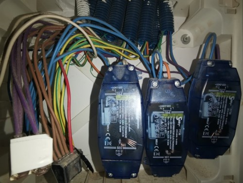

Je viens d'aménager dans une maison ancienne (électricité refaite en 2016) et ai pris un peu de temps pour identifier / repérer les circuits, histoire de faire un étiquetage propre du tableau.
Je pensais avoir terminé mais derrière un placard je tombe sur un coffret avec des dérivations + 3 transformateurs 12v :
https://img.super-h.fr/images/b99efe44f329eb1507829bbc571e6c2d.md.jpg
Il y a 2 étages entre ce coffret et le tableau alors procéder par élimination pour savoir quoi est relié à quoi est un peu long :D Mais en débranchant la phase en entrée sur l'un des transfos, on ne peut plus allumer la lumière d'une pièce commandée par 3 boutons poussoirs sur télérupteur (le TL s'active sur la tableau avec le petit bruit caractéristique, mais il n'y a pas de lumière). Je n'ai pas fait le test sur les autres mais il y a en tout et pour tout 3 télérupteurs sur le tableau, qui doivent donc être liés d'une façon ou d'une autre à ces 3 transfos.
Sauf que les éclairages sont tous en 220v (spots classiques, pas de basse tension) et les télérupteurs (Schneider TL'clic 16406 16A) portent une sérigraphie 250V. Je ne comprends pas le rôle de ces transfos 12v dans l'installation :??: Quelqu'un a une idée ?
n°64343768
DrDooM

eeeinstein
Électricien au CERN
Posté le 28-10-2021 à 16:43:39  profilanswer
A mon avis il a fait les commandes en 12v, tu as une photo du tl ?
Édit lu a moitié : le tl est en 240v.
Il y a pas des sondes quelques parts ?
Sinon des spots caché ? Ou bandeau de led ?
Il y a des fils sur les 3 au 12v ?
Message édité par eeeinstein le 28-10-2021 à 16:45:27
n°64344021
Core 666
Posté le 28-10-2021 à 16:52:43  profilanswer
Il y a effectivement 2 bandeaux LEDs dans la maison (pas au même étage que ce coffret, mais à la limite, dans une logique de regroupement... ils ont pu être mis là où y a avait de la place).
Il faudrait que je déconnecte les 2 transfos auquel je n'ai pas touché pour voir l'impact sur ces bandeaux, je suis peut être allé vite en besogne en me disant 3 transfos / 3 TL, c'est lié.
Ce qui est sûr c'est qu'il y a au moins un lien entre le premier transfo et l'un des 3 TL, mais je vois vraiment pas ce qu'il vient foutre là.
Et les 3 transfos ont bien une phase / un neutre en entrée et en sortie
n°64344053
eeeinstein
Électricien au CERN
Posté le 28-10-2021 à 16:57:09  profilanswer
débranche le coté 12v plutôt que 240v. ça doit etre ça, ou alors des voyants à la con. Sinon tu contacte l'ancien proprio pour lui demander :o
Message édité par eeeinstein le 28-10-2021 à 16:57:34

gloinfred
Posté le 28-10-2021 à 17:45:27  profilanswer
https://img.super-h.fr/images/b99ef [...] c2d.md.jpg
L'éclairage qui ne s'allume pas c'est un truc classique de masse commune. Les anciens cochons faisaient souvent ça il y a quelques années...
Pour le 12V aucune idée, mais je sens que ça va être marrant. J'attends la suite avec impatience !!!!
Message édité par gloinfred le 28-10-2021 à 17:46:29
