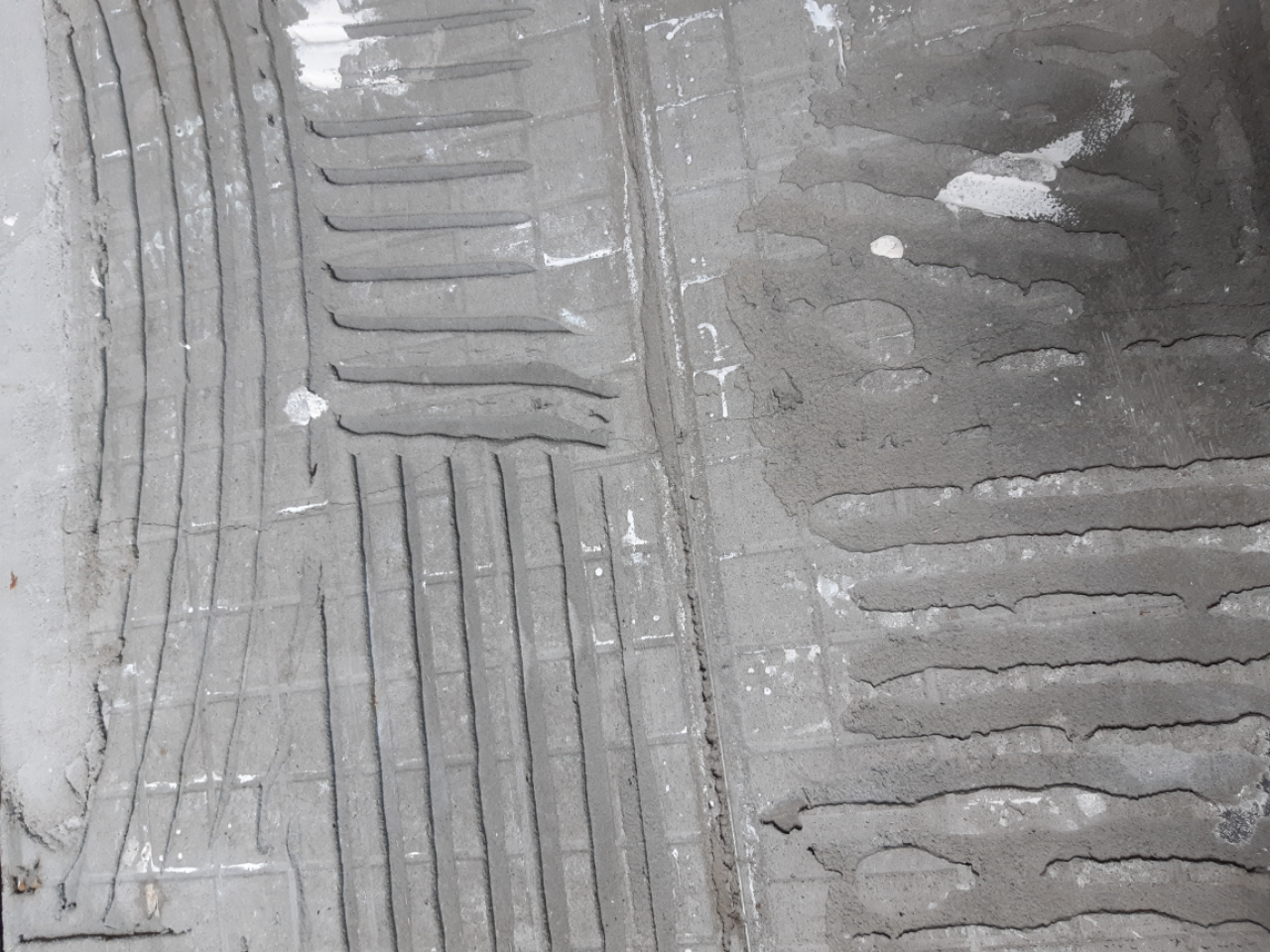

Bonjour,
Question carrelage/ragréage: je souhaite refaire le carrelage de ma cuisine et du couloir attenant car les carreaux actuels ont été mal posés, ils sonnent creux pour certains et d'autres ont déja commencé à se décoller (c'est con c'est le seul truc qui avait l'air récent et pas trop moche et qu'on pensait pas refaire dans la maison [:tinostar] )
J'ai commencé à en retirer certains pour voir ce qu'il y a dessous (ils partent tout seul et comme neufs, pas de double encollage sur des 30x60... :heink: ) et je me retrouve avec ces gros boudins de colle qui semblent liés à la chape. Que feriez-vous à ma place? Essayer de retirer la colle (il y a 40m2 à faire) et si oui comment car au perfo j'ai peur de tout faire sauter?  Ou faire un ragréage au minimum pour remplir les interstices de la colle? (J'aimerais ne pas trop monter pour rester plus ou moins à fleur du parquet de la pièce à côté).
https://rehost.diberie.com/Picture/Get/t/49741
Merci!
PS: Les traces blanches sont des traces d'enduit/peinture que j'ai faites après avoir retiré les carreaux.

Bonjour,
https://rehost.diberie.com/Picture/Get/f/49740
Merci!
ponceuse à béton
burineur
burin/masse
spatule si la colle tient pas

Vaudrait mieux faire sauter proprement plutôt qu'en remettre une couche... qui ne tiendra pas et va sonner creux / partir par morceaux.

d@kn1ko a écrit :
ponceuse à béton
burineur
burin/masse
Justement, elle tient très très bien et ça fait sauter la chape avec, comme si ça avait été fait en même temps. Et ponceuse béton, c'est faisable car les boudins font bien 5mm de haut?

Ponceuse à béton.
Attention, prévoir masque et aspirateur de chantier.

1- Tu passes un coup de ponceuse à béton => ça retire la colle (et ça fait quelques trous)
2- Tu fais un ragréage autolissant
3- Tu recarrelles.
Le faire au burin ça va prendre un temps fou ne sera pas mieux.  :sweat:

Je dirais à l'aspect que sa colle est posée... sur du carrelage, donc question niveau ça devrait aller.
Ou pas, c'est chelou, on dirait que c'est le haut de la chape qui est parti avec la colle.

Suivant la taille des carreaux ça peut être une grosse misère de carreler sur un support dégueu. ;)
Faire un ragréage c'est simple et pas cher (un autolissant non fibré suffit).

Bon ben go ponceuse béton et ragréage. Merci pour les réponses rapides!
3- Tu recarrelles.
StefSamy a écrit :
Pour recarler par dessus tu t'en fiches, tu joues sur la colle en recarlant.
mouais bof, avoir un sol pas droit sous le carrelage ça me semble pas une super idée sur le long terme
n°64057015
StefSamy
VC FTW
Posté le 20-09-2021 à 17:03:43  profilanswer
Je parlais dans l'hypothèse poncé mais pas sur d'être parfait.
Un niveau, les machins autonivelants, un peu plus de colle dans les creux et hop.
Pour avoir posé 100 m² de 60x60 (à l'autonivelant), je ne suis pas certain que j'aurais envie de le faire sur un support dégueu. :sweat:

Shaad a écrit :
Aucun actif à ma connaissance.
On en parle un peu sur Domotique par moment, mais c'est n'est pas du tout le coeur de sujet normalement.
J'ai trouvé celui de la domotique, je suis allé voir la bas :jap:
n°64057096
StefSamy
VC FTW
Posté le 20-09-2021 à 17:11:51  profilanswer
Je parle pas d'un support degueu mais d'un support pas parfait, d'un truc à peu près droit avec des trous de 2-3mm par endroits/zones, pas d'un trc avec des cratères d'1 cm sur la moitié de la zone.

gloinfred
Posté le 20-09-2021 à 17:16:56  profilanswer
La classe @ dallas a écrit :
Je suis en train de regarder des trucs pour la vidéo surveillance.
Y'a-t-il un topic dédié (que je ne trouve pas) pour ne pas polluer ici ?
Tu as besoin de quoi?
Perso je vois deux approches:
- la version facile => verissure et abonnement
- la version chiante => demande du taff et de l'implication pour avoir un truc fonctionnel
En ayant opté pour la solution chiante, je suis parti sur:
- un ou plusieurs gros onduleurs (forcement, sinon il suffit de couper le compteur pour tout perdre). Attention, les gros onduleurs sont souvent ventilés et bruyants.
- nas pour la stockage des données (ça vient doubler la sauvegarde cloud)
- un switch RJ45 POE pour alimenter les caméras
- des cameras (chacune avec une carte SD histoire de stocker en local) idéalement filaires POE (je suis parti sur du reolink mais il y a plein d'autres marques)
- une carte sim (au cas où quelqu'un shoote la fibre)
En principe ça permet de sécuriser la maison, mais ça reste super chiant à mettre en place...
Si je perd le courant, le nas détecte le passage en secouru et m'envoi un message => je peux vérifier que tout est safe via les caméras.
Si je perds la fibre, la carte sim prend le relai => je peux vérifier que tout est safe via les caméras.
n°64057154
gloinfred
Posté le 20-09-2021 à 17:17:16  profilanswer
Ha oui, ça ça va !!!
c'est pareil qu'avec un ragréage  [:spamafote]
Message édité par libussa le 20-09-2021 à 17:26:30

Posté le 20-09-2021 à 17:31:45  profilanswer
plus facile de faire un truc droit avec un ragréage "complet" plutôt qu'en bouchant à la colle à carrelage à droite à gauche amha

Posté le 20-09-2021 à 17:38:56  profilanswer
plus facile je dis pas, mais sur le long terme ça change rien

ZeMuf91
Marchaÿ c'est bien
Posté le 20-09-2021 à 17:45:24  profilanswer
J'ai fait un ragréage fibré pour un écart max de 10-12mm, et un support avec différentes porosités + petits trous.
Il me reste des écarts de 2mm par endroits, j'espère qu'avec de la colle flex ça rattrapera suffisamment, avec des carreaux de 30x30.
