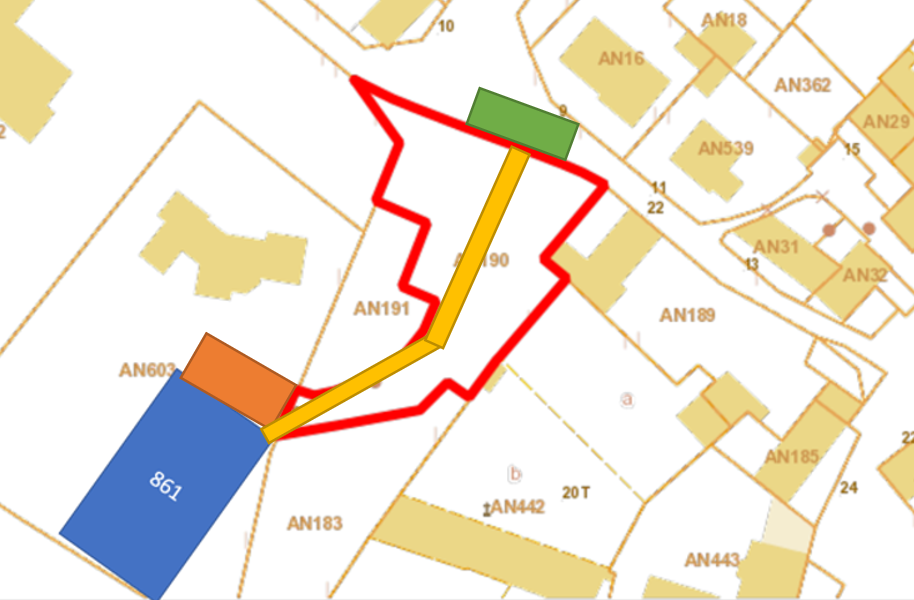

Bonjour,
Je voudrais votre avis concernant une problématique de viabilisation.
On a signé en février un compromis sur un terrain non viabilisé.
Depuis, on a signé un CCMI, obtenu un PC (purgé de tout recours) et obtenu notre offre de prêt. C'est la partie positive du projet dirons-nous.
Maintenant, on travaille depuis plusieurs mois sur des problématiques de raccordement.
Voici la problématique :
https://rehost.diberie.com/Picture/Get/f/49491
  • en bleu : la parcelle que nous allons acquérir
  • en orange : une servitude de passage sur le terrain du vendeur pour accéder à notre terrain (classique)
  • en rouge (idem AN191) : c'est le terrain qui nous pose problème depuis le début. C'est un commun de village (spécificité de Bretagne, le terrain est en Loire atlantique).
  • en jaune : le passage théorique pour les raccordements
  • en vert : le domaine public avec les points de branchement VEOLIA et Enedis
Je tente un résumé très rapide sur la parcelle rouge en prenant quelques raccourcis (on a rencontré des avocats, le maire de la ville, l'urbanisme, Nantes métropole pour bien comprendre).
Bien que d'apparence (ouverte sur le domaine public), ce commun de village est privé. Il n'appartient à la commune. MAIS il n'y a pas de propriétaire défini, c'est un bien de partage pour tous les "villageois" et après un long combat nous avons enfin un écrit précisant que nous avons le droit de l'utiliser pour raccorder notre parcelle.
Jusque-là... c'est une très bonne nouvelle.
MAIS... Veolia (Enedis n'a pas le même discours) a une position claire : on ne passe pas de réseau sur le domaine privé.
En résumé, on a le droit de passer par le commun de village (rouge) mais les tuyaux d'eau jaune seront à notre charge (bon on aurait quand même payé VEOLIA pour les amener).
Donc s’il y a une fuite plus tard au niveau du tuyau jaune, c'est "mon problème".
Maintenant, je reste embêté (on n'a pas encore signé l'acte authentique).
Est-ce grave/embêtant selon vous d'avoir un compteur d'eau à 30 mètres de sa maison (en limite vert/rouge) ? On n'arrête pas de me dire que c'est courant avec les terrains en second rideau mais j'ai des doutes.
Je précise qu'on a le droit d'utiliser le commun pour raccorder.
Message édité par shebangz le 17-09-2021 à 18:00:16

shebangz a écrit :
Bonjour,
C'est très courant. Le mien est bien plus loin. Celui de mon père, encore plus loin. Seconde ligne, tu payes le réseau pour amener jusqu'à chez toi. Véolia t'amène la flotte, à toi de faire le réseau eau usée/vannes jusqu'à ton domicile.
Mais je ne comprends pas : ces prescriptions ne t'ont pas été délivrés par les services de Nantes Métropole quand tu as fais ton PC ?
Quand on veut on peut, quand on peut on doit" © Bonaparte

Posté le 18-09-2021 à 07:53:40  profilanswer
shebangz a écrit :
Bonjour,
Si le terrain commun était à toi ce serait pareil avec veolia c est leur politique, donc rien d anormal. Par contre vu la contrainte de la servitude, je ferais la chose suivante. Je passerais le tuyaux d eau dans une grande canalisation en fonte de  10cm avec un cable en drain pour pouvoir en tirer une autre en cas de besoin. Avec un large regard chez toi tres accessible.
C’est quoi un câble en drain que je demande au constructeur précisément ça ?
n°64039866
carbon38
Dead Rabbit! :o
Posté le 18-09-2021 à 10:08:12  profilanswer
Mais qu'est ce que tu racontes?  :heink:
Son branchement d'eau, il faut qu'il le fasse avec du pehd 32 en touret. Pas besoin de canalisation fonte (vla le prix en plus :sweat: ) ni de drain (pourquoi propose tu d'en mettre un d'ailleurs?) mais il faut prévoir un grillage avertisseur et un plan gps de recolement des travaux. Il peut prévoir de mutualiser la tranchée avec aussi plusieurs fourreaux tpc pour les différents branchements (telecom, elec,...). Le truc malin c'est de prévoir 1 ou 2 tpc de 90mm de réserve avec des regard de tirage tous les 30m ou à chaque changement de direction.
