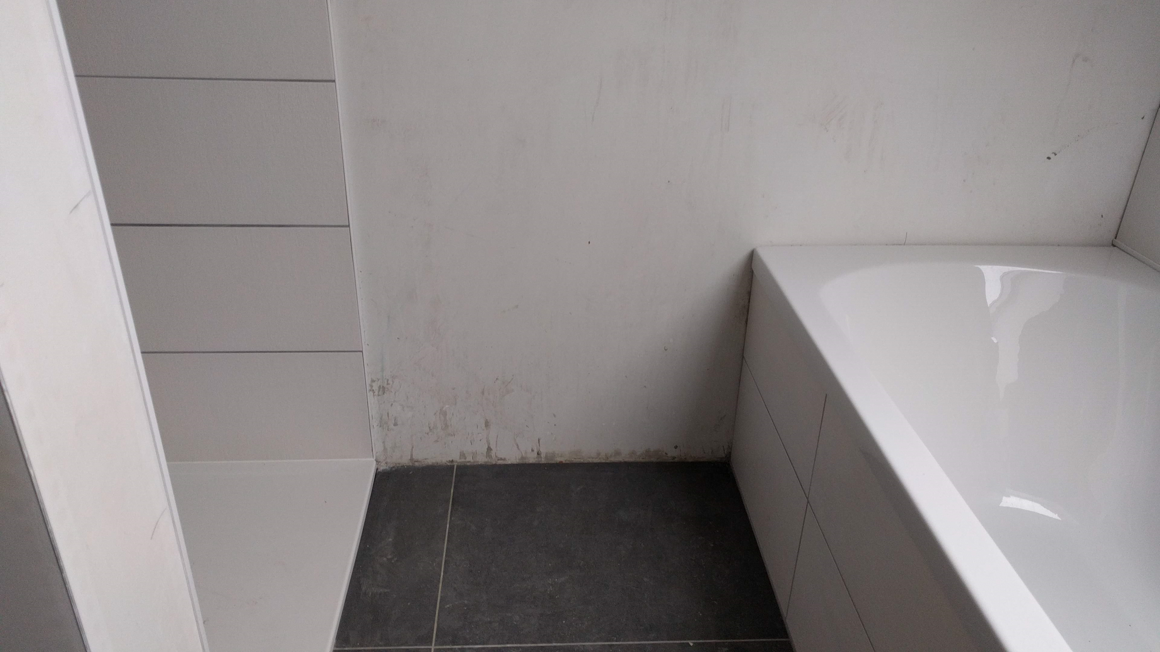

Voilà, j'ai retrouvé une image mais on ne voit pas bien, ce matin rush, plus penser à en faire une
https://rehost.diberie.com/Picture/Get/f/49469
C'est un bac de douche très fin et c'est carrelé autour
Message édité par Targan82 le 17-09-2021 à 10:40:43

C est pas le carrelage le principal, le joint fini toujours par être foutu.
Donc la ce qui fait la difference c est si il y a des bandes a 10€ qui ont été posé dans tous les arrêtes et jointures et de peinture/resine sur le sol et les murs ou pas.
Si oui il y a un peu qui s évapore dans l autre cela rentre dans la chape et va faire pourrir le placo.
Maintenant plus qu un proces je ferais constater le montage annees 70, et obtenir une decote. Ensuite tu refais ton joint tous les 2 ans et le jour ou la douche est naze tu fais une etanchéité. »
Mais en vous lisant, je suis finalement en train de me dire que si on recarrelle au dessus de l'existant, le nouveau carrelage va venir au dessus du bac, et non plus être à champ avec le joint qui fait étanchéité. J'ai juste peur de ne plus savoir tirer le bac de douche sans casser le carrelage dans un futur lointain. Mais ici ils parlent bien d'enduit hydrofuge  :)  ensuite poser le carrelage. Je suis un peu déçu car c'est un entrepreneur qui fait des maison depuis 40 ans, et on une excellente réputation, d'où mon choix.
De l'arcade sur Switch pitié

Attend mais ton bac n'est pas carrelé en ce moment? Elle est où la fuite? :sweat:
Si c'est pour carreler un truc qui ne fuit pas, c'est vraiment du HB inutile...

ah bah la fuite vient je pense du joint entre le carrelage et le bac de douche, et aussi à mon avis, comme c'est dans le bas
Mais du coup ça ne sert à rien de carreler le bac... Je ne suis pas certain de piger le concept. :pt1cable:

J'ai dû mal m'exprimer, ils veulent carreler au dessus du carrelage des murs, la douche a trois murs, deux sur le côté et celui du fond où il y le mitigeur et la poire de douche.
Et en recarrelant, le carrelage va tomber a un carreau au dessus du bac de douche, j'ai envie de dire à champ. Je trouvais la solution peu élégante de carreler sur le carrelage, mais plus je lis, plus je me dis que finalement l'eau ne va plus tomber sur le joint mais dans le bac. Bien qu'il doit y avoir un joint, mais qui sera SUR le bac et non pas en jonction carrelage douche.
Je ferai des photos dimanche, comme je ne l'utilise plus pour le moment j'ai pas mal de traces, ce n'est pas présentable.
En tout cas merci pour les conseils, ça fait plaisir :)
