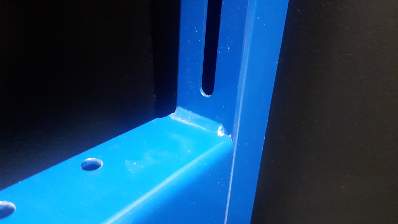

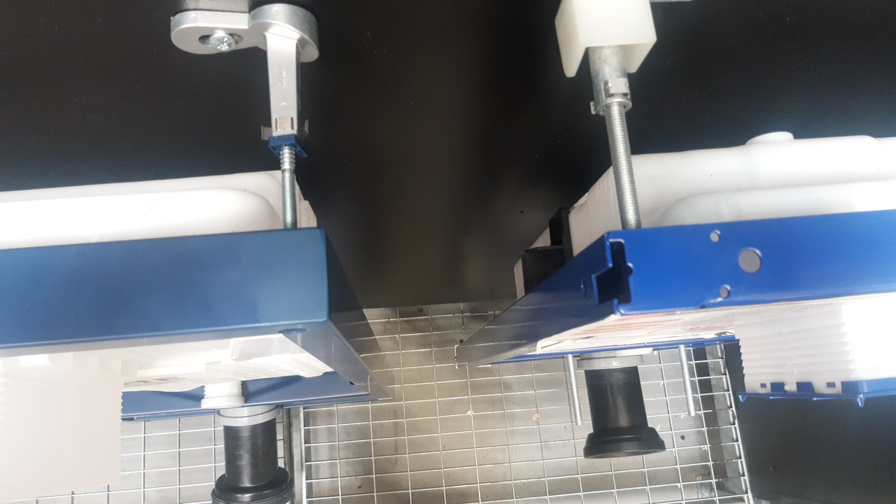

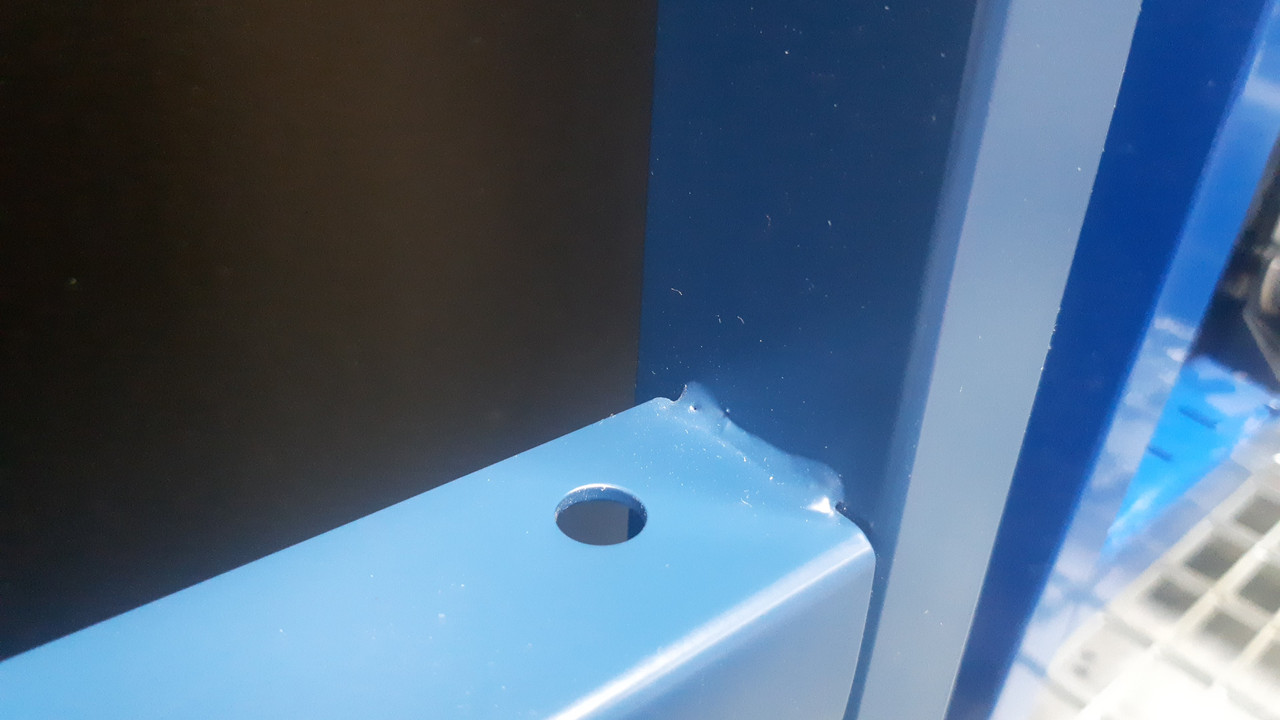

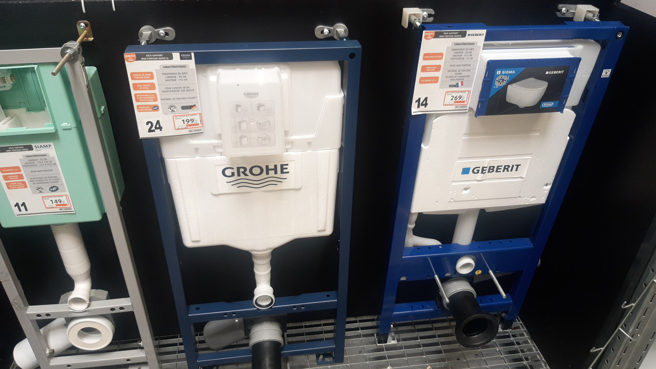

Non mais à la lecture de ton post, j'ai l'impression que tu n'as pas compris mon état d'esprit. Si je voulais pas m'emmerder, je prends le plus cher et basta. Mais non. Ce n'est pas un problème d'argent absolu, mais de bien utiliser mon argent, ne pas payer juste pour afficher telle ou telle marque. Donc quand je vois le support Geberit à 50% plus cher qu'un Grohe qui n'est pourtant pas une marque dégueu, ben je veux voir comment ils justifient le surcoût, de manière factuelle. Pas juste avec "nous c'est Geberit", parce que je suis pas en train d'acheter un sac à main à 500€ dont le prix est à 80% dû à la marque inscrite dessus et non aux qualités intrinsèques de l'objet ;)
Et en l'occurrence, après une inspection minutieuse, j'ai trouvé deux différences notables, une mineure, une intermédiaire et une majeure. Éliminons déjà la première question : j'ai pas pu tester. Bon plus exactement, j'aurais pu tester, mais les supports de WC sont tellement merdiques en magasins qu'on ne teste pas la résistance du bâti, mais la résistance du support d'exposition. Inutile, hormis pour masquer la souplesse des bâtis merdiques premier prix.
Les deux l'un à côté de l'autre :
https://i.postimg.cc/bvkG1K8T/20210914-131505.jpg
NB : j'ai pas pris en photos les autres bâtis mais y'a pas à tortiller du cul pour chier droit dans la cuvette suspendue : toutes les autres marques y compris Nicoll ont des bâtis ridicules à côté de ceux deux là.
Première différence, pas suffisante à expliquer la différence de ressenti du séant de Shitan, les soudures, plus courtes et moins propres sur Grohe :
https://i.postimg.cc/8cKs1GB1/20210914-132508.jpg
https://i.postimg.cc/nV0XKK86/20210914-132515.jpg
Deuxième différence qui à mon sens vaut "kif-kif" mais nécessiterait une simulation éléments finis : la section des tubes. L'épaisseur du métal semble sensiblement la même, par contre le Grohe est plus logique : section rectangulaire avec le grand côté dans le sens de la déformation principale quand on s'assoit. S'il doit y avoir un gain, c'est en faveur du Grohe.
https://i.postimg.cc/kXGBTVqD/20210914-131519.jpg
Par contre la différence notable se voit presque comme le "nez" au milieu de la figure : la barre sur laquelle vient se fixer la cuvette est juste deux fois plus haute chez Geberit. Mécaniquement, c'est forcément meilleur. Est ce que ça justifie les 35% de prix supplémentaires, clairement pas en matière première en tout cas, même avec des prix 2021 de l'acier. Je me tâte encore un poil pour un détail esthétique à la con : j'ai commandé un urinoir (encore merci à Campedel pour ses conseils :jap:) et j'ai pris un support Grohe, encore une fois moins cher que le Geberit équivalent et surtout, dispo sur le site ou j'ai commandé, pour livraison d'ici ce week end. Pas trop le choix, les urinoirs ça se trouve pas en GSB et je veux pas d'un truc pour collectivité/aire d'autoroute trouvable chez un Cedeo. Je ne pourrais donc pas avoir le même design de plaque si je pars sur Geberit  :pt1cable:

PierrotLeD​ingue
Yes we KANTE !
Posté le 15-09-2021 à 09:03:09  profilanswer
Carbon'R a écrit :
Je suis en train de voir pour un WC suspendu. Première question du moment : entre Grohe et Geberit, grosse différence de qualité ? Le matériel Grohe est quand même nettement moins cher pour une qualité de construction perçue très proche, sur les bâti supports  [:transparency] En pack complet, j'ai trouvé du Grohe/garanti 10 ans pour el support à 350€ support+WC chez Bricoman, quand à LM c'est 5-600€ les packs complets Geberit, alors que les deux enseignes sont habituellement proches en tarifs et font partie du même groupe...
Gloinfred a écrit :
Un UP320 c'est environ 550€ tout compris (bâti + cuvette sans bride + plaque).
C'est une somme, mais c'est un objet:
- sur lequel on passe du temps (surtout si on y va avec un tel  :whistle: )
- qui est une purge à réparer si on a un souci dessus.
Attention à la gamme Geberit et l'utilisation du terme autoportant.
Sur l'image montrée, le bati Geberit n'est absolument pas un autoportant et le UP320 non plus d'ailleurs.
Le vrai autoportant Geberit c'est celui avec les montants renforcés mais le prix est douloureux aussi
En gros il y a 3 niveaux :
- le basique (~200€). Qui se fixe impérativement au mur ou directement dans des rails placo mais il faut les doubler.
https://images.data.geberit.com/image/upload/f_auto,t_ProductMedium/58/26/DAS_435826_20170925_165354.jpg
- le medium (~250€). Qui se fixe également au sol et au mur mais dont l'ancrage au sol est quand même bien plus solide que la version basique.  Il se reconnait avec ses pieds élargis. Idem il peut se monter dans des montants placo aussi sans besoin de les doubler cette fois.
https://images.data.geberit.com/image/upload/f_auto,t_ProductMedium/58/27/DAS_435827_20190620_080648.jpg
- le véritable auportant qui ne se fixe qu'au sol qui se reconnait avec ses montants renforcés (>500€)
https://images.data.geberit.com/image/upload/f_auto,t_ProductMedium/35/85/DAS_143585_20170925_162100.jpg
Bref tout dépend de ton installation, si t'as pas de possibilité de fixer de manière solide au sol ne vas pas prendre le modèle le plus cher ni le medium quoi. Perso moi j'ai pris le middle fixé dans une dalle béton au sol et dans une cloison en carreau de plâtres au mur (avec renfort d'une lame de bois épaisse). Dessus j'ai mis du double placo BA13 et finition au béton ciré. Et en cuvette j'ai pris du Geberit One, jamais était autant satisfait par une cuvette que celle-ci. On a jamais réussi à la boucher, jamais et je sais pas mais le design fait qu'elle se salit bien moins qu'une cuvette classique.
Sinon j'ai aussi installé le robinet de lave-main sans contact Geberit pour ceux qui veulent avoir des infos la dessus, car idem sur ce système il y a bcp de déclinaisons de modèle (eau chaude/froide ou juste eau froide, générateur, pile, secteur etc...).
Message édité par PierrotLeDingue le 15-09-2021 à 09:16:29
https://images.data.geberit.com/ima [...] 165354.jpg
https://images.data.geberit.com/ima [...] 080648.jpg
https://images.data.geberit.com/ima [...] 162100.jpg
Dalle béton, mur parpaings pleins. Mais de toutes façons je vais pas me faire chier, je vais prendre ça normalement (avant hier ils me disaient l'avoir en stock), bâti renforcé : https://www.leroymerlin.fr/produits [...] 02890.html
En journée -10% c'est "que" 570€, c'est dispo pour ce week end et en cas de souci j'ai un SAV à portée de main contrairement aux internets. Si au final ils ont pas en stock, je verrais, peut être que je passerais par internet ou alors Bricoman mais sans pack (bâti + cuvette + plaque achetées séparément). En tout cas à LM ils ont rien d'autre en cuvette carénée et je veux pas d'une cuvette moche, si je me paye un wc suspendu neuf c'est pas pour avoir un truc de design dégueu, sinon autant mettre mon truc à poser.

Carbon'R a écrit :
Entièrement d'accord, sauf que mon but était justement d'essayer de distinguer la réputation (osef, c'est pas ça qui fait la solidité) de la qualité de construction (qui fait la solidité). Après si c'est pas proportionnel c'est pas gênant, je veux juste pas payer pour la marque pure ;)
Pour 570€ le tout c'est une bonne affaire. Par contre quand tu prends la doc de ce bâti seul directement sur le site Geberit ils ne mentionnent à aucun moment l'ajout de support muraux. Et sur des videos d'installations sur le web idem. Ca semble être spécifique à ce kit.
Bizarre.
M'enfin bon ça ne peut qu'aider au renforcement de l'ensemble ^^
C'est exactement ce qu'on a dans nos deux WC (après tu as juste la version 2 avec la cuvette un poil plus carrée)
Tu verras c'est royal :o
Bizarre.
C'est un " vrai" auto portant,  d'où l'absence de support mural, tu pourrais le mettre en îlot au milieu d'une pièce comme un vrai trône. Mais autant améliorer le support Grohe c'est pas possible, autant là,  bricoler un support mural c'est tout à fait possible donc je m'en priverais pas :D
Du coup c'est normal que ça bouge pas chez toi vu que c'est un renforcé :o
Bon, la cuvette me plaît qu'à 80%, on voit un peu le tuyau dessous sur les photos de présentation. Mais ça reste acceptable, c'est pas aussi moche que les modèles non carénés.
A new power is rising
