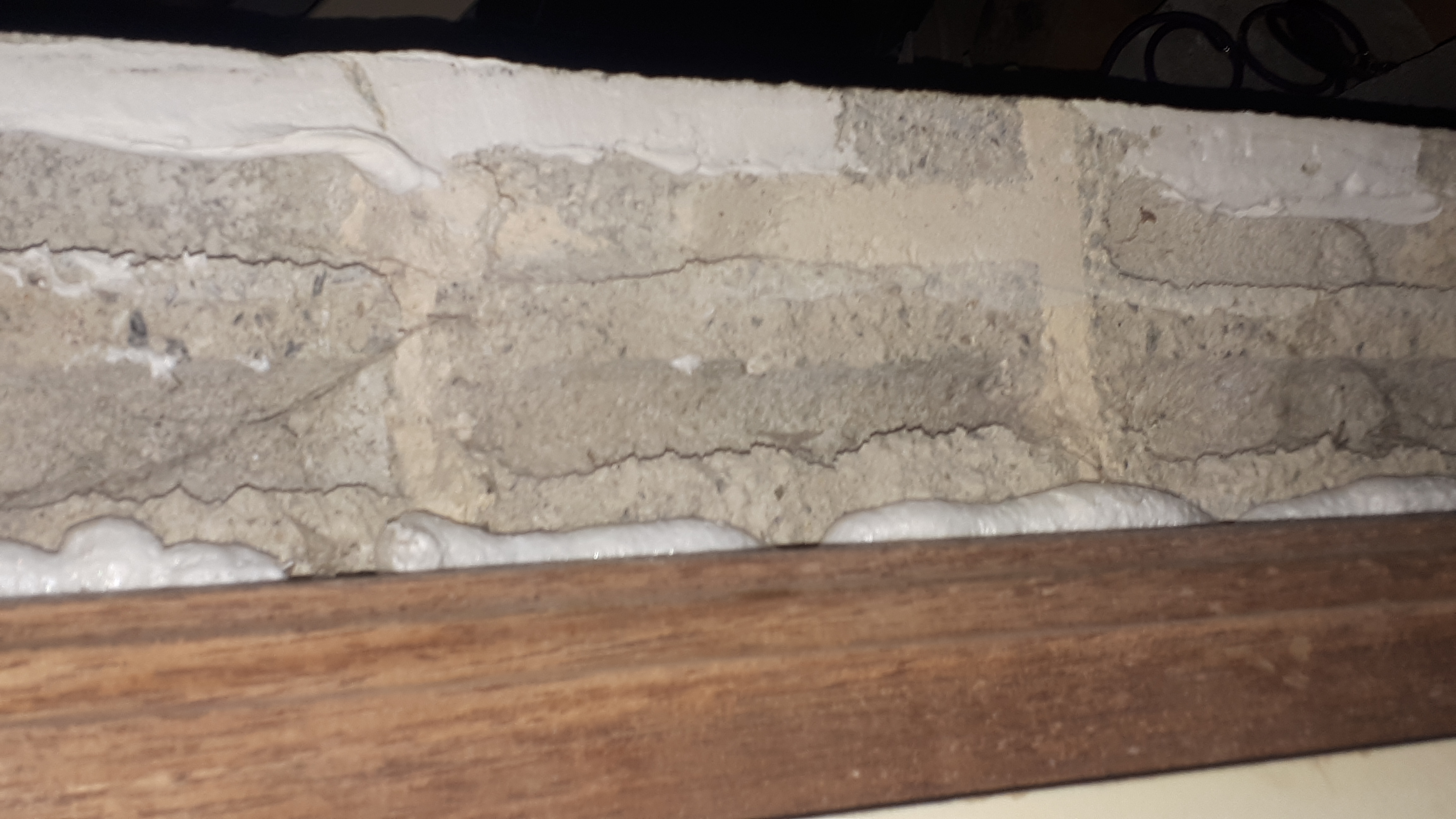

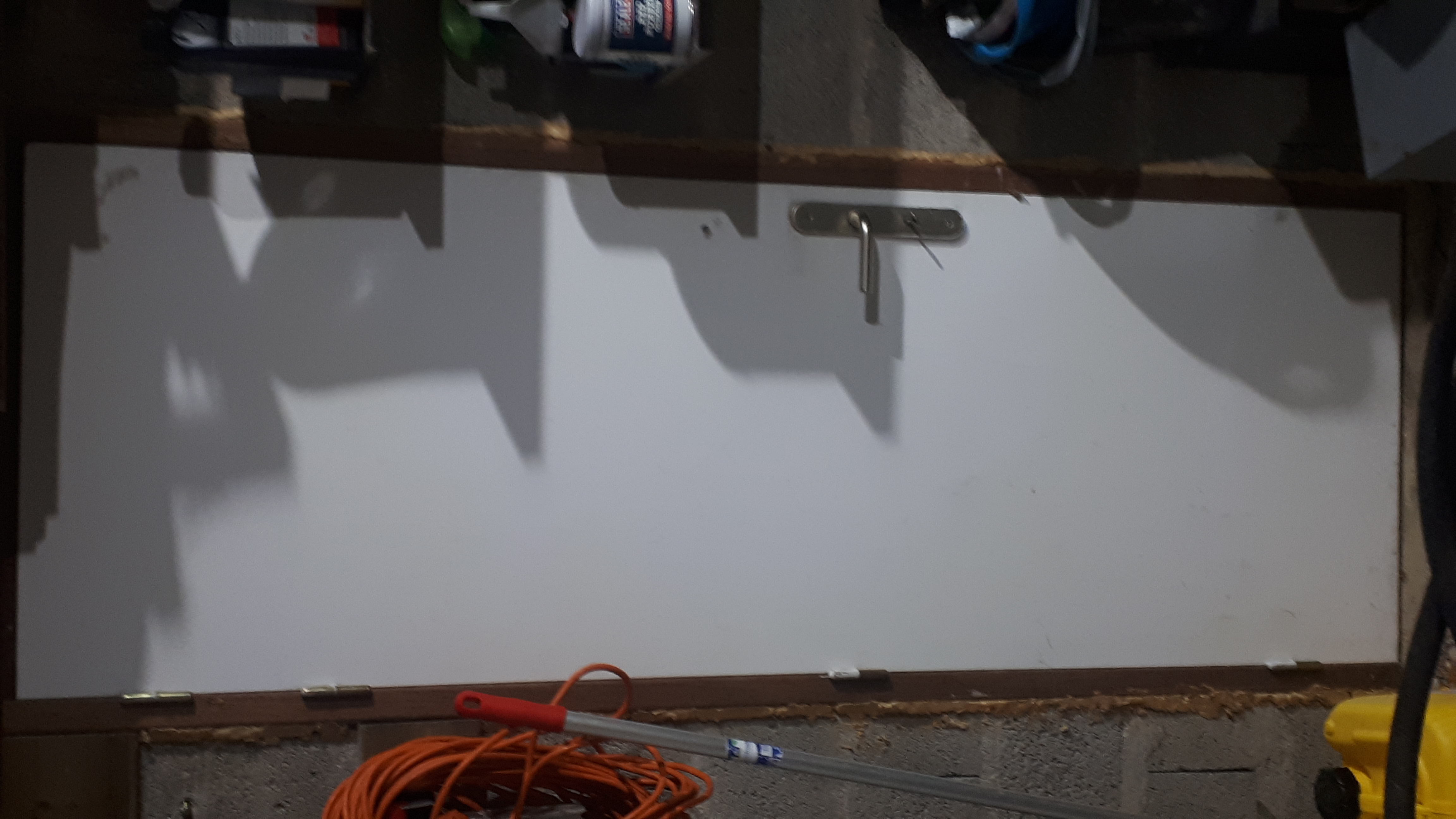

Dans l'idée de construire un carport sur le pignon Est de ma maison (en lieu et place d'un appentis que je fais démolir la semaine prochaine) je dois remplacer la porte actuelle qui donne sur cet appentis.
https://i.goopics.net/APKVw.jpg
Elle fait 180 sur 65 et je remplace par quelque chose de plus sécurisé : porte acier 3 points de 200*80
Donc il faut agrandir l'ouverture du mur en parpaings
https://i.goopics.net/v5gyZ.jpg
Je me pose la question de la faisabilité de la chose. Au vu des coupes, la porte d'origine a été posée après la construction de la maison
J'ai cassé un peu la brique au dessus du montant mais je ne vois pas de linteau  :??:
C'est un parpaing creux...
https://i.goopics.net/7aKpN.jpg
Les poutrelles et hourdis sont parallèles à la porte et donc ne reposent pas sur ce côté du mur
Normal de ne pas avoir de linteau ?
Ca craint d'agrandir sans renforcer avec un linteau ?
Le maçon qui va venir démolir me dit que c'est sans risques car dessus se trouve le chainage périphérique de l'étage. Il ceinture la maison et ça ne craint rien d'enlever 20cm de parpaings
Moi je panique un peu que le pignon s'effondre  :o

Un chaînage périphérique n'a pas vocation à faire office de linteau. :/

L'avis d'un autre maçon qui pense comme le tien.
À priori pas de risque, mais je n'affirme rien par contre :o

Merci pour les avis
Pas envie de faire venir 3/4 maçons et avoir autant d'avis différents
Faudrait déjà qu'ils se déplacent pour un micro chantier...

Après rien ne t'empêche de mettre un linteau précontraint si ça peut te tranquilliser ;)
(Un des premiers liens trouvés)
