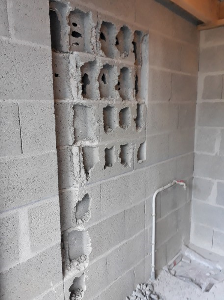

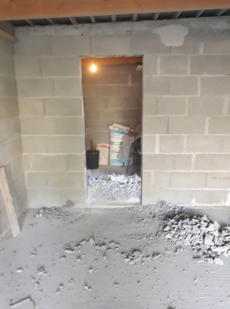

Je me suis occupé de mon passage de porte de 80 entre mon cellier et mon garage :
https://rehost.diberie.com/Picture/Get/f/46373
https://rehost.diberie.com/Picture/Get/f/46374
Tools requirements :
- 1 meuleuse d'angle 230mm à 37,5 euros chez Brico Dépot
- 1 Disque diamant 230mm a 15,90 euros chez Brico Dépot
- 1 Casque antibruit à 6,5 euros chez Brico Dépot
- Une massette 1 Kg et des burins de différentes tailles
- Des masques ffp2 potables pour pas mourir du cancer des poumon dans l'heure
Skillz requirements :
- Blunt weapon (hit the targer about 4000 times)
- Madness lvl 9
Achievements unlocked :
- New magic : Storm of dust
- Blisters+
- Idiocy+
Voila, encore une mission remplie de khonnard, avec (presque) sa meuleuse et son couteau !
Message édité par Slyde le 06-08-2021 à 22:58:59

Prochaine étape le carrelage vu que j'ai passé 3h hier à niquer la moindre aspérité du sol.

Shaad
Posté le 06-08-2021 à 23:00:19  profilanswer
Ton mur ne porte rien ?  :??:
Mon mur ne porte rien, effectivement. Les poutres sont prises sur les murs gauches/droite.
Par contre ces cons n'ont pas fait la dalle de même niveau entre le garage et le cellier, putain...
Message édité par Slyde le 06-08-2021 à 23:02:36

n°63709515
@chewie
Posté le 06-08-2021 à 23:32:15  profilanswer
Tu vas mettre un linteau? Ou tu regardes le parpaing central du coin de l'oeil chaque fois que tu passes? :D
Message édité par @chewie le 06-08-2021 à 23:32:41

Posté le 07-08-2021 à 07:35:03  profilanswer
Board le dormant de porte devrait suffire à tenir tout ça même si c'est un peu HB. :o

Posté le 07-08-2021 à 08:09:43  profilanswer
C'est malin, je vois que ça maintenant :o
Clairement mais je doublerais quand même la partie horizontale du dormant car en général c'est un simple mdf de 18mm pour les portes intérieures.
(S'il prend un bloc porte standard prêt à poser)
Message édité par cazeloof le 07-08-2021 à 09:59:46

n°63712172
Carbon'R
Fahren macht frei
Posté le 07-08-2021 à 10:14:11  profilanswer
Je sais pas où tu achètes tes blocs porte premier prix mais perso j'ai toujours vu les dormants en bois massif (probablement du pin ou autre bois pas terrible, mais massif quand même)

canarvador
je suis ton coin
Posté le 07-08-2021 à 10:50:45  profilanswer
Wut ?
C'est comme le plafonnage des murs belges et en fait tu parles des plinthes ?
n°63712882

n°63712956
cazeloof
Luc vous êtes là?
Posté le 07-08-2021 à 11:18:40  profilanswer
canarvador a écrit :
Wut ?
C'est plus rigide que des plinthes mais c'est pas du massif ceux que j'ai déjà vu.
Évidemment je parle de trucs premier prix style gsb.
n°63713045
jma64
Electricien chez MOI 8-))
Posté le 07-08-2021 à 11:30:01  profilanswer
j'ai acheté il y a peu chez LM une porte 1er prix: dormant massif.
n°63713050
Slyde
Lizard of the Coast
Posté le 07-08-2021 à 11:31:11  profilanswer
Bof :
https://www.youtube.com/watch?v=tORMFV3gLnw
n°63713063
Philibear
Orbital Bacon
Posté le 07-08-2021 à 11:33:13  profilanswer
La plupart du temps, c'est du contrecollé.
C'est industriellement mieux que le massif.
(je sais, c'est pas clair ma phrase :o )
n°63713114
Slyde
Lizard of the Coast
Posté le 07-08-2021 à 11:38:09  profilanswer
Ca risque d'être ça :
https://www.leroymerlin.fr/produits [...] 98926.html
Je rajouterai peut être une barre en guise de linteau à l'opposée de la porte pour qu'un hypothétique futur proprio ne me casse pas les couilles.
