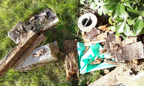

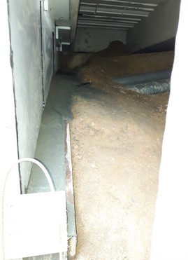

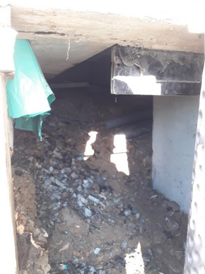

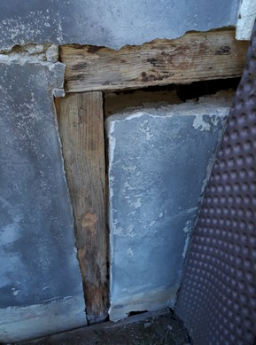

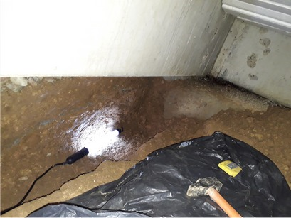

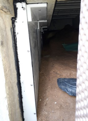

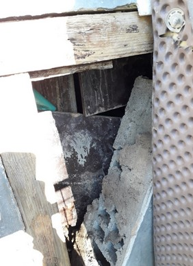

Slyde a écrit :
Tiens puisqu'on est dans les chantiers de pro de merde :o
Et dans la série des "chantiers de merde" dont on se serait fort bien passé.
Vide sanitaire avec drain dans un terrain en pente, le long d'une avancée de pièce de plain pied sur longrine béton.
Les mecs ont mis du bois brun de 20 cm dont je connais pas le nom, au ras, et le drain contre. Super idée question étanchéité.
Ça fissurait par le placage en bas depuis un moment, et après un épisode de neige cet hiver, pouf tout s'est affaissé dedans :/
Ça fissurait en haut en surface, Houston we've got a problem ! > meulage > mmhhh ch'panormaaaaaal !
https://rehost.diberie.com/Picture/Get/f/45093
Et là c'est le drame © : WTF IZ DAT SHIT ? En bas du bois à gauche c'est ce qui se passe quand on gratte avec le doigt [:tinostar]²²
Dézinguage de la sablière en C de merde (le demi rang de parpaing reposait dessus, tout bouffé
Wtf mais c'est quoi tout ce placage à la con là dedans ? gros coup de stress pour savoir ce que c'est que cette histoire
https://rehost.diberie.com/Picture/Get/f/45094
le passage fait 35cm de large par 70cm de haut.
Tout était pourri ou presque, le placage brun à gauche contre le drain et le terrain était 100% pourri, il n'en restait absolument rien
https://rehost.diberie.com/Picture/Get/f/45101
Une bonne partie du drain et de la terre s'est barré dessous
https://rehost.diberie.com/Picture/Get/f/45095
J'ai du virer environ 50 escargots et tuer 200 fucking moustiques affamés [:tinostar]²²²

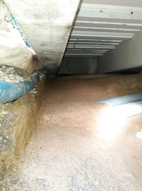

Nettoyage complet
https://rehost.diberie.com/Picture/Get/f/45096
J'ai nettoyé au max au ras par dehors, roulé le textile, tout sorti dedans par l'accès de 35x70, récupéré tout le gros gravier du grain d'un coté et la terre de l'autre. Redescendu le gros du niveau de terre à 2 hauteurs de parpaing sur la droite parce qu'il y avait genre même pas 10cm sous la dalle, super... J'ai sorti je sais pas combien de dizaines de terre et pierre en caisses et seaux de maçon de 30L par le passage.
A gauche il y a le regard EP/drain qui avait pas mal bougé, j'ai du meuler le support béton de daube instable qui avait du enfoncer le placage, et en refaire un pour que ça ne se casse pas la gueule. Le raccord de la gaine dans le boitier béton était risible : un gros trou carré dégueu fait à la meule en bas du avec aucun joint correct, la gaine à peine emmanchée dedans. Ça s'écoulait plein pot en dehors, le pourrissage du placage a probablement dû commencer par là. J'ai tout repris au scellement chimique et au sika.
Il y a aussi le regard des EU qui arrive au ras. Tout refaire par dehors va donc être compliqué, faudrait tout décaisser sur 1m/1m50 sur toute la longueur du terrain, avec les regards en bout de terrain > budget délirant et absolument personne qui voudrait risquer un truc pareil. Pas pris en charge sous décennale parce que "dommage pas structurel teehee". Du coup la décision : tout refaire par l'intérieur par la "trappe". Mode troglo. J'ai mis à nu le raccord des 2 PVC des EU qui se rejoignent pile à la limite, pas de fracassage ni de fuite, chic. Ça descend vite question pente avant. J'ai refait un pont polystyrène dur et large de 5 cm d’épaisseur extrudé à la forme des tuyau, en prévision de la suite.
https://rehost.diberie.com/Picture/Get/f/45097

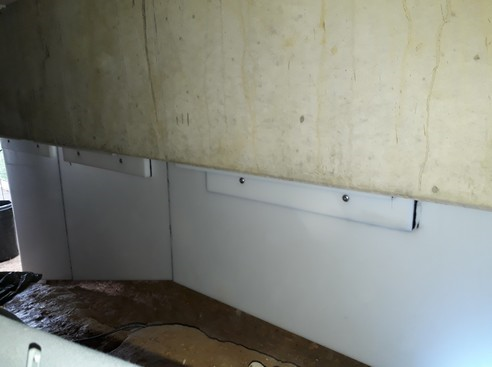

J'ai joué les XddLigonnès (promis j'ai planqué personne [:tinostar]²²²²²²²) en décaissant couché sur ~70 de profondeur sur environ 25 de large au... marteau + marteau de couvreur + pelle US de merde. Creuser couché, le taf de rêve. J'ai redressé le drain par dedans, refoutu toute la caillasse.
J'ai fait découper 3,6m de plaques de PEHD de 20mm sur 60 à 90cm de haut (pour "enjamber" la sortie des EU et épouser la pente) chez un client qui m'a fait ça pour trois fois rien, en 5 parties car il faut qu'elles puissent rentrer là dessous. Fait des équerres renforcées, spitté chevillé sur 10cm et fixé à la vis penture inox de 8mm puis scellé au sika :
https://rehost.diberie.com/Picture/Get/f/45098
Avec reprise de l'angle car ça n'arrive pas parfaitement d’équerre entre la longrine et le mure extérieur
https://rehost.diberie.com/Picture/Get/f/45099
Ferraillage, coffrage, coulage de 150kg de béton "à petit grain" qui noie 10 cm des plaques de PE en U, à coup de seau de maçon que je choppais à bout de bras dehors après m'être "inséré" dedans. Et qui ne rentrait qu'en les soulevant pour les ovaliser, sinon trop gros, passera pas [:thektulu]
https://rehost.diberie.com/Picture/Get/f/45100
Ensuite j'ai tout ravalé couche par couche dehors + delta MS + toile de paillage et agrafes.
J'ai posé des baguettes en haut et à gauche depuis, j'ai plus qu'a finir plaquer avec un polystyrène de baignoire "grillagé" et à enduire au ras proprement avec un truc d’extérieur kivabien.
Cout des matériaux du chantier : ~140 putain d'européens. BEST PRICE EVER.
Niveau heures/pénibilité j'ai galéré comme un putain de chien, je me suis fait une tendinite du grand dentelé à gauche et de la coiffe du rotateur à droite, et un torticolis à force de bosser couché [:ula]²²
J'ai du y passer 40h vu que j'ai tout fait par le p*tain d'accès de 35*70.
Je suis une tafiole avec un IMC de 19,8 mais je pense que je suis bien totalement taré et mûr pour ce type de chantier débile [:ula]
Merci les génies du BTP quand même de m'avoir gratifié de ces conneries en foutant du machin bois marron de 20 en guise de placage extérieur immergé, sans aucun parement groudron/film adapté/delta MS :/
[:oh-la-vache-eh:1]
2 questions :
As tu un accès au VS par ailleurs ?
T'es tu demandé ou provenait ce délire à l'origine ?
Si la réponse à la premiere question était non, ne penses tu pas que c'etait justement censé être un accès au VS qui a merdé ou n'a pas été réalisé jusqu'au bout ?
Pas sur d'avoir tout compris mais c'est ce qui me vient à l'esprit.
Sacrée merde en tous cas et bravo pour le boulot
