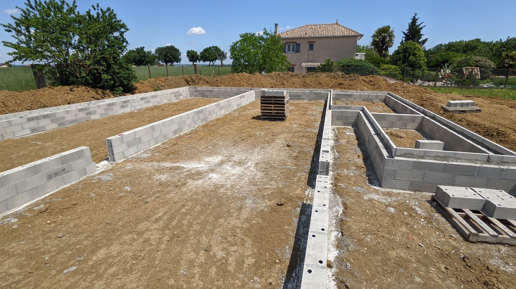

Posté le 03-06-2021 à 09:40:14  profilanswer
Ici ça pousse aussi (Quoi que moins propre que chez toi :o)
https://i.ibb.co/yhyH7KR/IMG-20210525-144825638-HDR.jpg
https://i.ibb.co/FVW1dqC/IMG-20210601-193145110-HDR.jpg
Pour les fifous des DTU, il est "obligatoire" de fixer les évacuations à la dalle par des flexibles dédiés non ? Je trouve vraiment bricolo cette manière de faire sur parpaing.
Pourquoi dis-tu que c'est moins propre ?
Pour les évacs; il me semble que les flexibles sont recommandes sur les zones rigides (traversée de dalle ou de mur de soubassement, etc.).
Sinon je vois que comme chez moi, tu n'a pas eu de coupure capillaire sous les planelles.
Ton CST a prévu quoi pour ça ?
Chez moi bande bitumineuse sur le dernier rang de parpaing qui remonte sur le côté de la planelle + mortier hydrofuge du premier rang de brique.
Je ne connais pas les DTU sur le sujet, mais je ne vois pas bien comment ils pourraient fixer les évacuations à la dalle vu qu'elle n'est pas là. :sweat:
Ils ont mis des manchons de dilatation ?

Posté le 03-06-2021 à 10:23:11  profilanswer
Nous les évacuations avaient été mise en place et fixées via des colliers aux hourdis de la dalle.
À mon avis la ils calculent les longueurs etc, et avant de couler ils feront tout bien.
Jsuis descendu dans le VS tout est bien arrimé etc.
Rapport aux tas de terres dispersés un peu partout autour du chantier :D
Concernant la coupure capillaire je n'ai pas d'infos.
On est d'accord qu'on parle bien "d'isoler" la partie sous la planelle c'est ça ? Je pense qu'ils feront l'espèce "d'enduit" noir qu'ils mettent en bas pour isolder (aucune idée de comment ça s'appelle, j'ai vu ça sur une construction à côté :o)
https://i.ibb.co/0yjMXTF/2021-06-03-11-06.png
Non l'enduit noir (c'est appelé badigeon hydrofuge) c'est appliqué sur la face extérieure des parpaings du soubassement.
C'est sensé éviter que l'eau s'infiltre dans les parpaings. Dans les faits ça a peu d'utilité, l'eau trouve toujours un autre chemin.
Là je parle de la coupure capillaire entre le soubassement et la dalle. Ça se fait souvent via une bande bitumineuse collée sur le dernier rang de soubassement.
