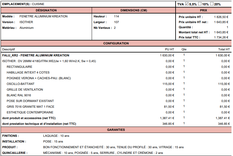

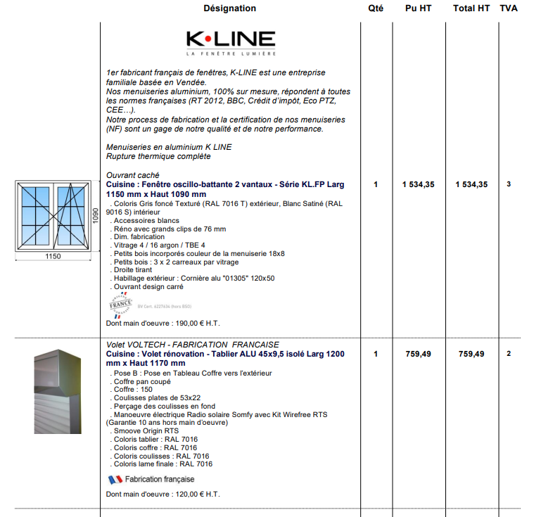

vu qu'on reste dans le sujet (fenêtres + volets), et que mon post est passé inaperçu, que pensez vous de ces deux devis?
J'ai fais venir deux fournisseurs de fenêtres: je vous mets deux extraits de devis (je ne met pas tout), et j'aimerai savoir lequel est le mieux
- Artisan local (fenetres K-line)
https://zupimages.net/up/21/18/rsmz.png
- K par K
https://zupimages.net/up/21/18/bjq9.png
Petite précision: pose en réno
Je ne sais pas me décider pour le choix du fournisseur.
- K par K
Ton post avait à peine 3h  [:mauvlam:1]
KparK a l'air 3x plus cher non ?
- K par K
Ta maison date de plus de 2 ans ?  pour la tva à 10 %
Dans ton 1er devis, on voit 2 taux de TVA ce n'est pas normal c'est soit 10% soit 20% (- 2 ans date achèvement)
Dans ton 2ème devis 1630+115+81,5 =  1826,50 € HT + TVA à 10% ou 20%  soit au total 2 096,15 € TTC/Tva10% dont  1 387,41 € TTC+ 346,85 € TTC= 1 734,26 € TTC ?

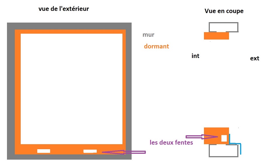

Question de compréhension sur les fenêtres.
En tant qu'économe et bon calculateur, j'ai choisi les dimensions de mes fenêtres afin d'avoir le max de surface vitré. Sauf que je ne savais pas qu'il y avait deux petites fentes en bas du chassis des fenêtres. Et ça, c'est la merde.
Je dois fixer des appuis de fenêtre (côté extérieur). Pour cela, je vais devoir les viser au dormant de la fenêtre. Sauf qu'une fois en place, cela va boucher les deux fentes. C'est grave docteur ? Ca sert à quoi ces fentes ? Evacuation d'eau ou c'est une question de ventilation.
D'ailleurs pour ceux ayant acheté chez Fenêtre24, vous avez compris ou les aérateur prener l'air ? car moi non. J'ai juste l'impression de voir des aéroteur visé au dormant sans trou.
Et bien sur, le paint qui va bien
https://s16.directupload.net/images/210506/rxridgii.jpg
Oui, ma maison date des années 80
Pour le 2eiem devis je remet la totalité du screenshot qui était coupé
https://zupimages.net/up/21/18/3r2x.png
Ils indiquent 5%...
Je mets ci dessous le devis de K-Line (pour la meme fenetre)
https://zupimages.net/up/21/18/qkzj.png
J'ai regardé tout en bas du devis, il y a une légende :
- TVA 2 = 10%
- TVA 3 = 5,5%
en terme de qualité de fenetre, et de tarif, je dois me diriger vers lequel des deux? [:absolutelykaveh]
n°62869491
ZeMuf91
Marchaÿ c'est bien
Posté le 06-05-2021 à 20:03:04  profilanswer
Compare les caractéristiques, mais je ne vois pas les Uw / Sw chez Kline.
En tout cas Uw 1,6 ça me semble tout naze non ?
edit : ah, c'est de l'alu...
Pour les histoires de TVA, ça doit être volet/fenêtres, ils ont fait un nouveau taux réduit de 5,5% sur les trucs très isolants, j'ai ce taux de TVA sur mon devis de porte d'entrée.
Sur le kParK il n'y a pas le volet roulant donc TVA 5,5% uniquement, sur Kline la TVA 10% doit correspondre aux volets roulants.
J'magine que c'est pour compenser la fin des cice et autres aides pour les classes moyennes à peine supérieures dont je fais partie :o
Message édité par ZeMuf91 le 06-05-2021 à 20:05:46

n°62869581
starlette2​7
Posté le 06-05-2021 à 20:14:30  profilanswer
Ouais, d'ailleurs aucun des deux ne m'a parlé d'aides quelconques...
Mieux vaut partir sur de l'aluminium que du pvc non?

Oui, amha, c'est grave. Ca sert à évacuer la flotte si besoin donc si tu bouches, ben ca s'évacue plus, ça stagne et ça pourri là où t'as fixé.
Quand on veut on peut, quand on peut on doit" © Bonaparte
Ok, c'est juste ça.
Je vais devoir faire des fentes aux appuis en face des fentes du dormant. Un peu de travail mais ça reste simple comme tâche.
