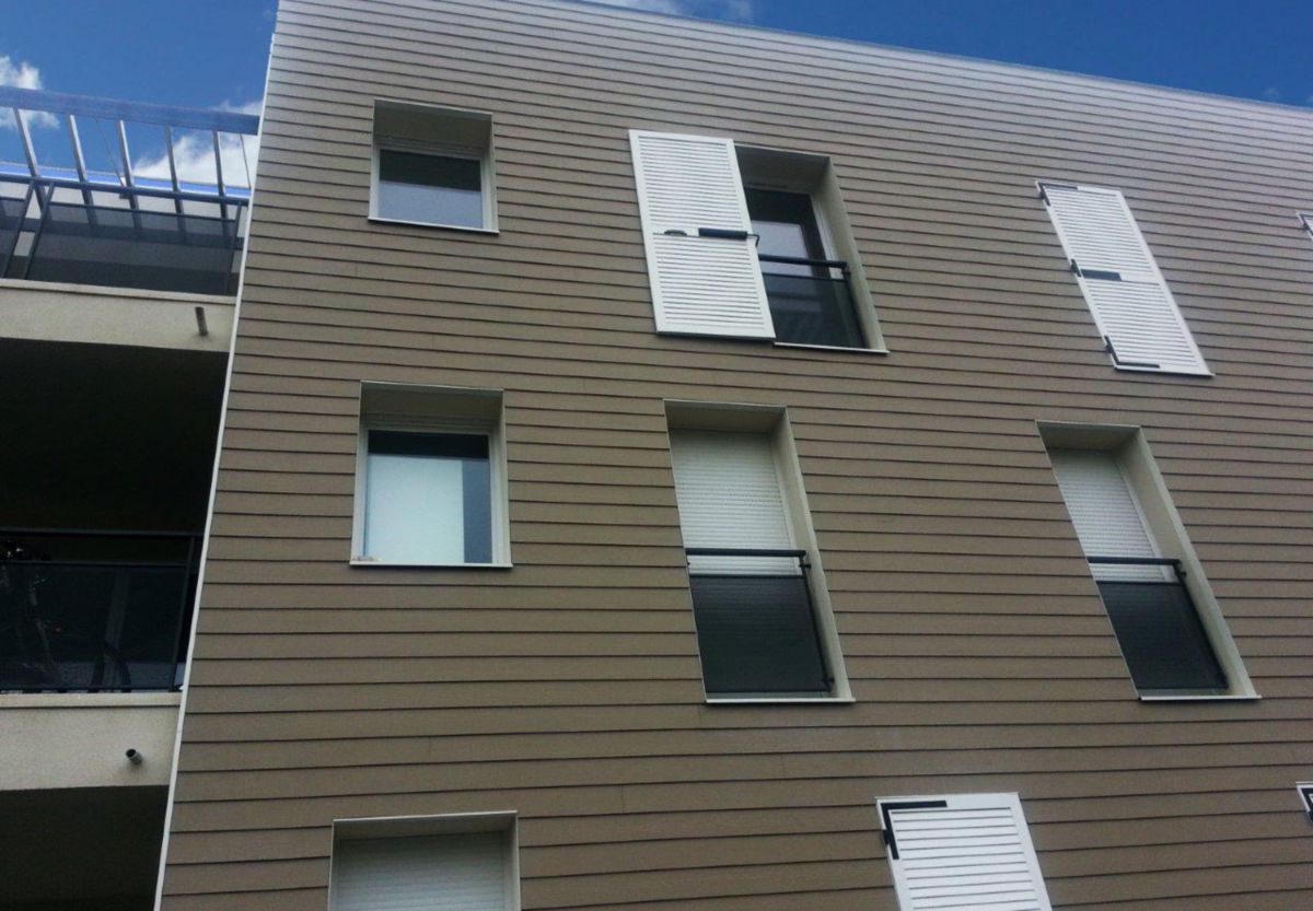

cazeloof a écrit :
Bardage en carrelage imitation bois :jap:
Fibrociment  [:moundir]
https://www.dispano.fr/asset/10/68/AST251068-XL.jpg
Mais imitation bois quand même.
https://www.dispano.fr/asset/36/46/AST2133646-XL.jpg
n°62856778
gloinfred
Posté le 05-05-2021 à 16:42:10  profilanswer
L'humanité est perdue...
Message édité par gloinfred le 05-05-2021 à 16:42:25
n°62857073
gfive
Posté le 05-05-2021 à 17:17:58  profilanswer
mouais...
J4ai une maison OSB avec bardage douglas.
Sur le côté ouest, le bardage est tout noir, malgré 2 dégrisages+passage de saturateur en 12 ans : c'est le côté qui prend toute la pluie.
Quand je le change, je met du fibrociment.
(un voisin a mis du bois peint : il est noir sous les écailles de peinture. Et pourtant il l'avait payé très cher)
