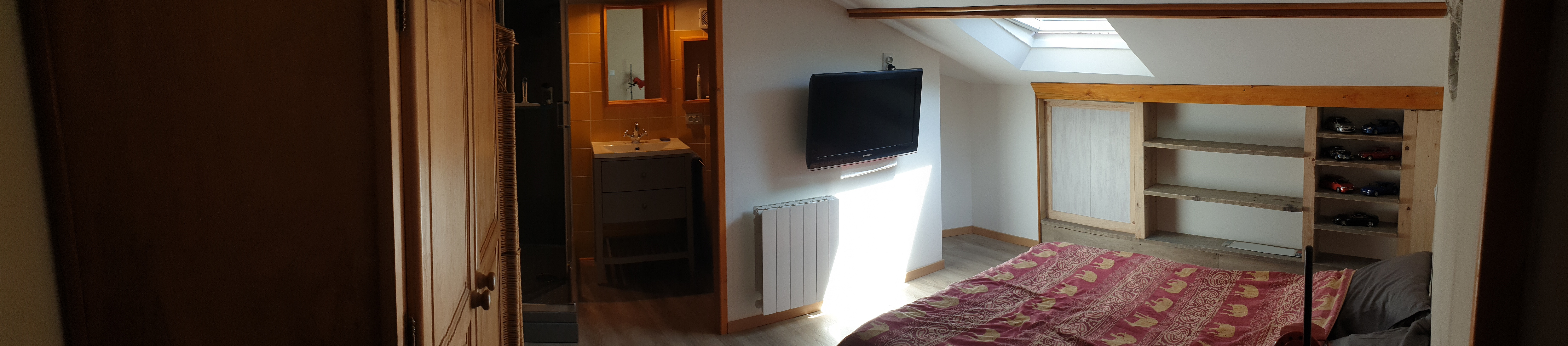

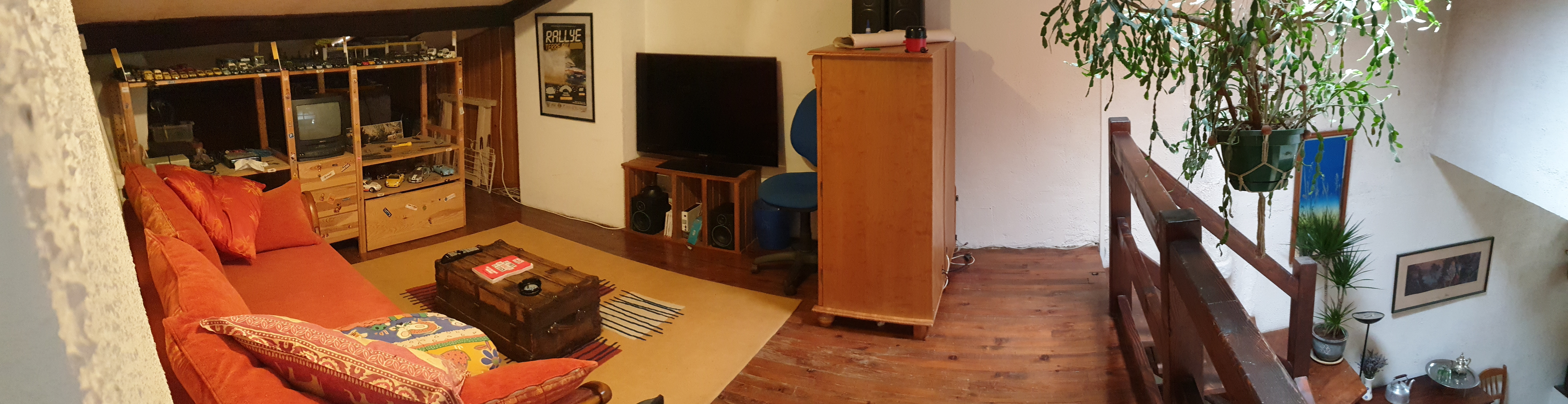

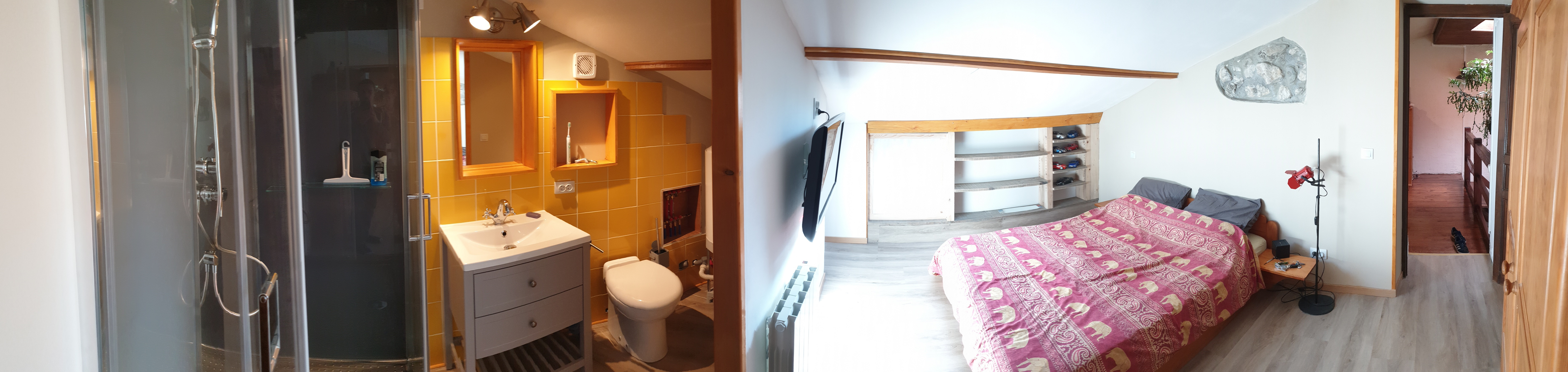

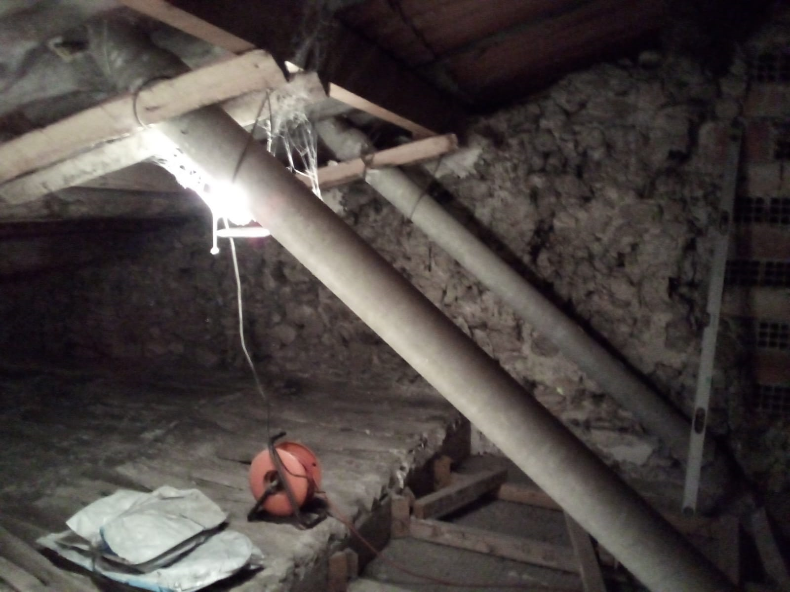

Bonjour,
Juste pour le partage quelques photos de travaux fait "maison", aucunement pro, sur la création d'une chambre à partir d'une pièce jamais utilisée depuis 70 ans, par des gens lambdas, avec "peu" de sous en réserve...
Contexte :
Mon père et ses amis se sont lancés dans la création d'une nouvelle pièce en guise de chambre dans sa maison de village paumée dans la Drôme. Les travaux ont eu lieu entre Décembre et début Avril (ils ont pris leur temps).
J'ai quelques photos mais pas pu tout avoir... la maison actuelle de village donc est en fait composée de 2 maisons communicantes à 2 étages (le RDC n'est pas "vivable" dans les deux, 1 garage dans une, un accès cave + wc + escalier bois large dans l'autre).
La chambre a été construite de A à Z, 20m² environ (~10 utilisable :o ) il n'y avait pas de sol stable il me semble, juste les plafond plâtre/brique des pièces du dessous. Quelques poutres existantes et tuyaux d'évacuation d'air qui ont étés enlevés/refaits.
Les deux plafonds du bas n'étaient pas de la même hauteur, donc un peu d'adaptation à du avoir lieu. Un grenier a été créé au fond (toit en pente) pour pas gâcher la place et profiter de cette différence.
Quelques matériels de récupération (notamment des planches d'une ancienne récente tyrolienne (la base) utilisée qu'un an et une porte trouvée en déchetterie :o #recycle)
Ce qui a été acheté en gros, je n'ai pas le détail mais voici une petite liste non exhaustive :
- 2x Velux (1 pour une autre pièce) + Rideaux de velux
- Pare vapeur sous toiture pour tout le toit (la chambre fait 1/2 du toit)
- Isolation laine de verre côté grenier+ Polyuréthane en panneaux pour le côté chambre (hivers très froids, l'été on est dehors et il fait frais le soir/nuit)
- Plaques fibro-ciment (remplacement des HS, remplacement pour faire le trou du velux)
- Quelques poutres bois
- Plaques d'OSB (notamment sol)
- PVC imitation parquet :o
- BA13 + Hydro sur toute la SDB + rails
- Peintures blanches, beige, laque protectrice pour les poutres
- Chauffe-eau 100L
- Cabine de douche 2 personnes
- WC Sanibroyeur :o ... problématique de tuyauterie fine... il est au dessus de la SDB du premier ça reste correct niveau bruit.
- Lavabo + meuble
- Tuyauterie
- Visserie
- Platre/Mortier
- Joints divers
- Isolants divers
- Carrelage jaune pour une partie du mur SDB
- Elec (cuivre + 4 lampes format GU, extracteur d'air, 11 prises elec, 4 interrupteurs, un petit coffret elec avec 4 disjoncteurs + 1 au principal) - Petit regret j'aurais acheté du legrand plutôt que bricodépipo en prises/interrupteurs mais bon)
- Chauffage elec Sauter
- Support tv mural (tv de 10kg, le support fait peur (très peu large...) mais ça tient, le placo bouge pas d'un cm).
- Quelques outils malgré les prêts nombreux
- Masques et gants divers...
Le cout total est d'environ 8-9k€ dans le brico dépot du coin et un tout faire matériaux (pas forcément très abordable compte tenu de "l'éloignement du village" ). Il y a quelques achats qui servent a d'autres pièces dans ce prix que j'ai pas mis ici. J'ai pas trop de détail non plus j'ai pas accès à un excel ou quoi, je n'ai pas fait grand chose non plus sauf les finitions, carrelage, un peu de plomberie/elec et la douche :o
On avait fait faire un devis pour uniquement refaire la toiture au complet qui revenait au même prix. Aujourd'hui sur cet étage il faudra continuer sur l'ancienne chambre (nous avons uniquement colmaté les fuites et ajouté un pare vapeur de ce côté) notamment l'isolation, refaire un peu l'électricité et changer le velux du fond/en ajouter un troisième. Refaire le plafond aussi, un peu fatigué par les petites fuites. En tout cas depuis les travaux il n'y a plus de fuites (ça fuyait en condensation depuis 15 ans :o )
Les photos :
Avant, on voyait la lumière de dedans entre les plaques fibro :o ), pas de sol viable du coup, vieilles poutres et tuyaux.
https://img.super-h.fr/images/5441fcddb5f2b1a34ccae90763f71b61.th.jpghttps://rehost.diberie.com/Uploads/0/20210429-185702-baf2c49e-a67a-4e70-9309-5953f15fd41b.0.min.jpg
Pendant, la porte à l'origine faisait environ 1m sur 60 (1ere tof), un ancien volet en guise de porte...
https://img.super-h.fr/images/54afb59b6f82dc712083a22c3694f61d.th.jpg https://img.super-h.fr/images/71a3c70bbd77b8a97f92d41e2413c74a.th.jpg https://img.super-h.fr/images/66c5e93413934313d4f1da55ca481bcb.th.jpg
Les murs en pierre, d'autres en briques rouges étaient déjà présents. On voit la création de la partie grenier légèrement moins soignée (partie surélevée)
https://img.super-h.fr/images/36eb7f769cbed458a62a56807ee5ead3.th.jpg https://img.super-h.fr/images/ac913b680953500c80b919c9557b3b26.th.jpg https://img.super-h.fr/images/45c868829fae00c26e2f2d7d53bdf242.th.jpg
Malheureusement je n'ai pas eu beaucoup d'autres photos pendant les travaux, plus occupé a faire des travaux que des photos ce que je comprends tout a fait !
Du coup le résultat en photo panoramique :
https://rehost.diberie.com/Uploads/0/20210429-193520-8da9fef3-0197-4ecf-b7fb-b2279aac1590.0.min.jpg
https://rehost.diberie.com/Uploads/0/20210429-193804-0e31363c-e80a-4484-9708-8f1fcc9f50ff.0.min.jpg
Les points blancs c'est de la poussière + tentative de faire des pierres apparentes un peu ratée mais ça fait authentique :o
https://img.super-h.fr/images/b1d3ae9bf07cdee425006bb7b5106b32.th.jpg https://img.super-h.fr/images/309baac818bc193d0061906fe962b753.th.jpg
Bonus, l'ancienne chambre remaniée avec les restes de jeunesse (je dormais sur le canap depuis quelques années...). Je me réveillais à la lumière du jour. (Vieux puits de lumière à + de 5m de haut) Vous remarquerez aussi le type de maison à l'origine (les 3 étages "communiquent" ).
https://rehost.diberie.com/Uploads/0/20210429-193517-07b87b86-6028-4cf0-b81c-cfef7b42cb74.0.min.jpg
Alors ya quelques défauts, notamment peinture (une partie de bande entre placo s'est barrée :fou: et dure a refaire) , ajustements, traces de doigts diverses, quelques mini soucis de plomberie (coup de bélier et mini geiser dans la foulée depuis le tuyau d'évac du cumulus :o ) mais les premières nuits et utilisations ont étés top. Comparativement au reste de la maison ça fait vraiment très propre et neuf (rappel c'est une vieille maison de village, poussière land, chauffage au poele a bois, les trois étages communiquent, ya des murs de bien 4m a certains endroits en crépis des années 60), en plus d'une nouvelle pièce on a réaménagé celle d'a côté en genre de salon/mini cinéma. On dirait qu'on a une nouvelle maison ! Puis avec la porte de récup repeinte, ça ne fait pas tache avec les autres pièces. Bref on est contents même si on est conscient que c'est pas parfait (premiers placos, premiers carrelages, ... :) ), on a également fait des étagères sur le mur du grenier !)
A vos commentaires :o

trés chouette !, combien de temps entre le début des travaux et maintenant ? t'as tout fait seul ?
Message édité par StanCW le 29-04-2021 à 20:42:52
On était 4 au total, mais personnellement j'ai plutôt été présent pour les phases finales (peintures, finitions, montage de douche, un peu de plomberie/elec et carrelage).
On a commencé le 5 décembre pour finir le premier weekend d'avril soit 4 mois, entre temps on a fait une pause car les travaux tout les jours pour mon père c'était un peu fatiguant (musculairement et poussièrement :o, vive la retraite !)
Le plus long c'était le nettoyage avant travaux et la partie mise à niveau/isolation/travail sur le toit (a températures pas terribles :o ).
Mais on est contents du résultat... au vu du prix !
