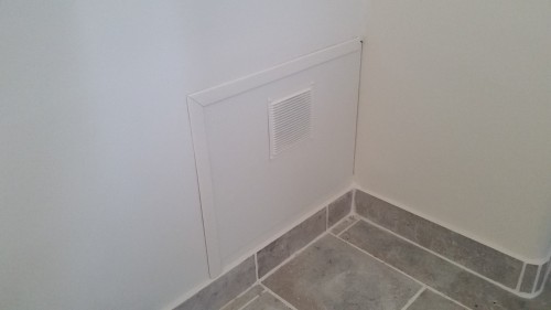

nivekpoutou a écrit :
Pour notre rénovation on a commandé le carrelage+découpe de plinthes (pas de plinthes assorties proposées) en rénovation, mais on n'a pas titlé que l'arête de la plinthe allait être de couleur légèrement différente (oui, nous sommes niais :o ). Du coup je crains que ce soit laid. Quelle solution ?
a. Repeindre l'arête en blanc, couleur des murs ? (Ca se fait ?)
b. m'asseoir sur mes 1k de plinthes découpées et mettre du MDF peint à la place ?
c. La réponse c
Coupe tes plinthes à 45° dans les angles.  ;)
c. La réponse c
Joint pour carrelage

Carbon'R a écrit :
Team carrelage + plinthe carrelage identique et ajustée (carreau recoupés)
https://img.super-h.fr/images/706f8 [...] e6f.md.jpg
Euh je trouve horrible l'épaisseur des joints là, je préfère autant qu'il y ait un décalage mais que les joints soit d'épaisseur raisonnable. Bref les goûts et les couleurs...
Sans compter les tout petits bouts de carrelage en bout.
Décidément, je kiffe mon carrelage imitation parquet et mes plinthes mdf

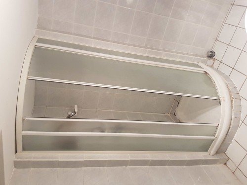

Posté le 20-03-2021 à 21:32:06  profilanswer
Salut topic,
Quand on est arrivés dans l'appartement on a mis un peu de temps avant de comprendre que de l'eau s'infiltrait autour du bas à douche.
Le temps qu'on refasse les joints ça a bien du se gorger de flotte, depuis ça n'arrête pas de moisir malgré la la VMC qui fonctionne et le fait qu'on aère après chaque utilisation.
On est location dans un petit appartement à petit loyer et le propriétaire n'est plus tout jeune.
Je souhaite donc m'occuper des travaux pour que ça soit fait rapidement et qu'on n'ait pas à gérer un artisan pendant plusieurs jours.
Je pensais d'abord faire tomber les quelques carreaux qui tiennent encore un peu autour du receveur pour voir l'état de l'espace caché dessous.
Dans l'idée et sauf mauvaise surprise j'envisage de remplacer tout ça (receveur + paroi pérave + retours de cloison) par une cabine "intégrale" toute simple.
J'espère que la faïence est continue derrière les retours de cloisons.
J'ai peu fait de plomberie et j'espère m'en sortir pour raccorder le nouveau receveur (le siphon sera sans doute dans l'angle de la pièce, pas près de la paroi comme c'est le cas actuellement).
Je ne sais pas trop comment je vais récupérer les alimentations d'eau sans casser tout le doublage...
Vous en pensez quoi ? Des conseils ? Des cabines à petit prix à recommander ?
https://img.super-h.fr/images/552277b759a536166118e8b6c6c73ebb.md.jpghttps://img.super-h.fr/images/743148925c6ba1f062388c5e05716478.md.jpg

Salut topic,
https://img.super-h.fr/images/55227 [...] ebb.md.jpghttps://img.super-h.fr/images/74314 [...] 478.md.jpg
Ton proprio a donné son accord ?
Il est d'accord pour les travaux, faut que je trouve le truc le plus adapté pour moi.

Mur doublé en placo?
Une sdb a petit prix c'est compliqué.
Si tu mets une cabine intégrale fermée, peu importe l'etat du mur des arrivée ensuite, donc tu pourras refaire ce pan avec des plaques plastiques pour douche sur la hauteur de la cabine.
Idéalement, il faudrait que tu trouves une cabine plus grande que l'actuelle+les retours de murs carrelés, pour pouvoir les faire sauter aussi.
Oui, et cloison côté "droit".
Ok merci :jap:
