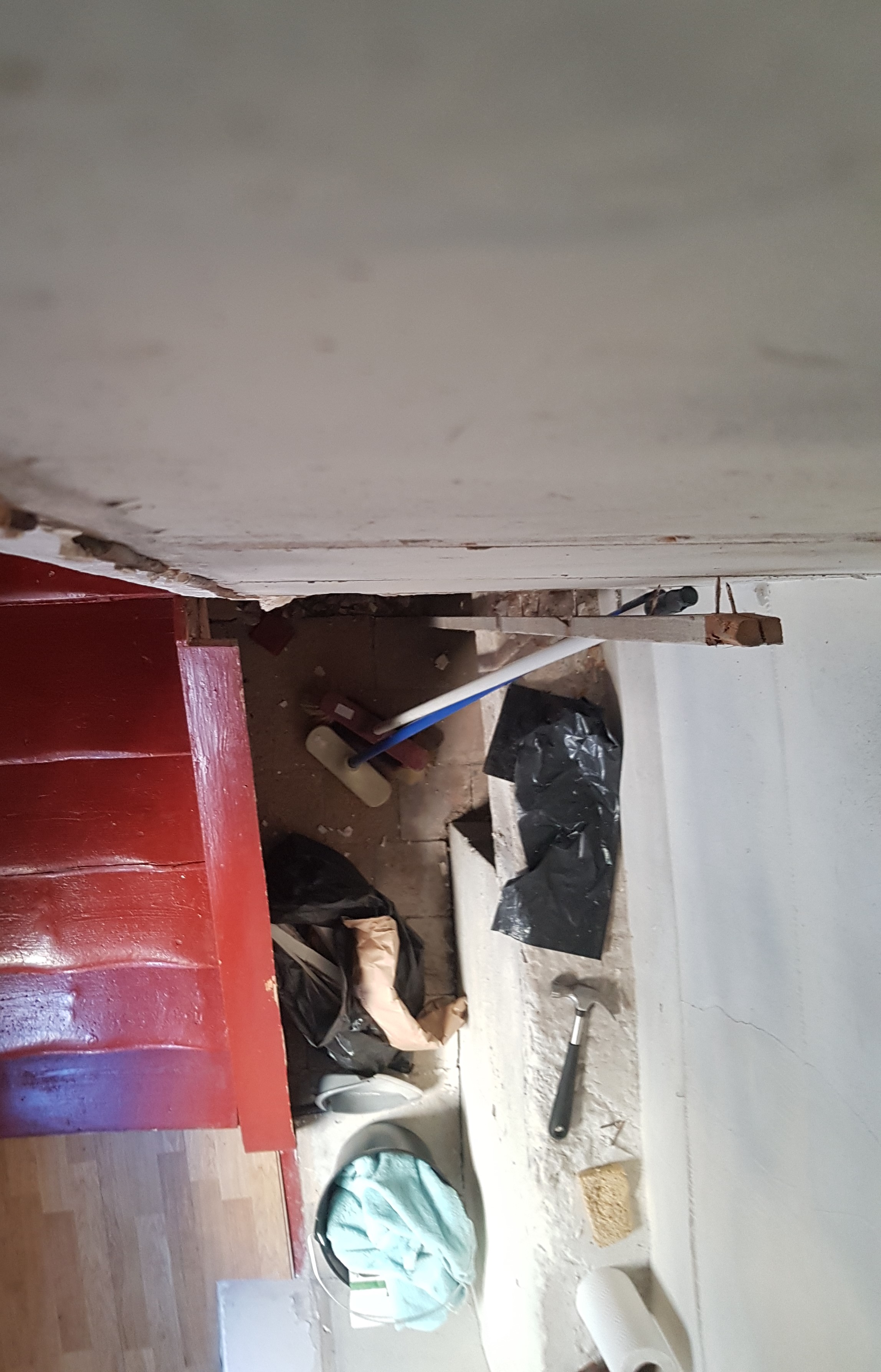

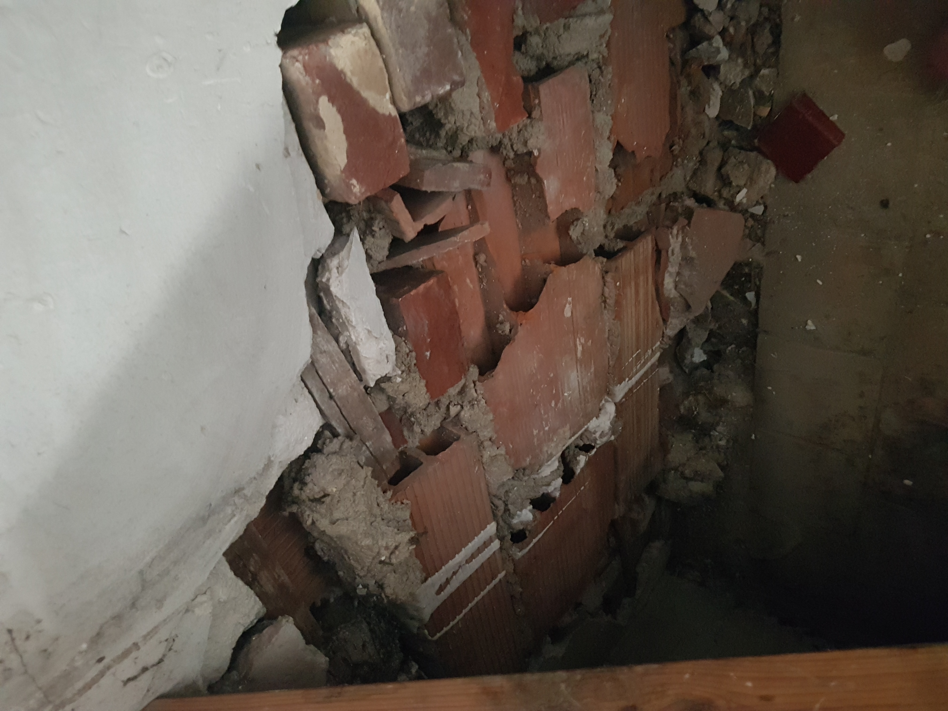

Hello les bricoleurs, j'ai acheté récemment un appartement ancien, et je savais que j'allais découvrir des trucs.
J'ai commencé par virer un grand placard en bois car je voulais refaire de l'isolation par l'intérieur. J'ai tout dégager et je suis tombé sur  ce bout de mur.
(donc pardon, on voit le sol en bas et le bout de bois a gauche c'est un petit escalier de quelques marches qui materialise le début de piece palière d'entrée, je vois si j'ai une photo d'ensemble pour mieux se figurer)
https://rehost.diberie.com/Uploads/0/20210301-155740-5b396bfa-742d-4998-9ee0-4ea4b6168486.0.min.jpg
Qui est situé en bas de celui-ci
https://rehost.diberie.com/Uploads/0/20210301-155504-373282c1-ea94-49e8-a9ca-0502aa6c415a.0.min.jpg
Donc le mur n'est pas droit certes, mais avant de mettre mes rails sur les murs je me dis qu'il faut que je rebouche un peu ce trou.
Je ne sais pas ce que je vais faire à la place du grand placard que j'ai viré... sûrement un placard mais ouvert cette fois, j'ai vu des trucs pas trop moche tout en placo pour habiller ce genre d'alcove.
Mais peut être qu'il y a un topic décoration  :whistle:
Message édité par julienzk le 01-03-2021 à 16:25:12

Posté le 01-03-2021 à 16:17:55  profilanswer
La première photo, tu peux indiquer rapidos quel est le bas du haut ?

Posté le 01-03-2021 à 16:25:31  profilanswer
Pardon vrai que ce n'est explicite, corrigé.  :jap:
